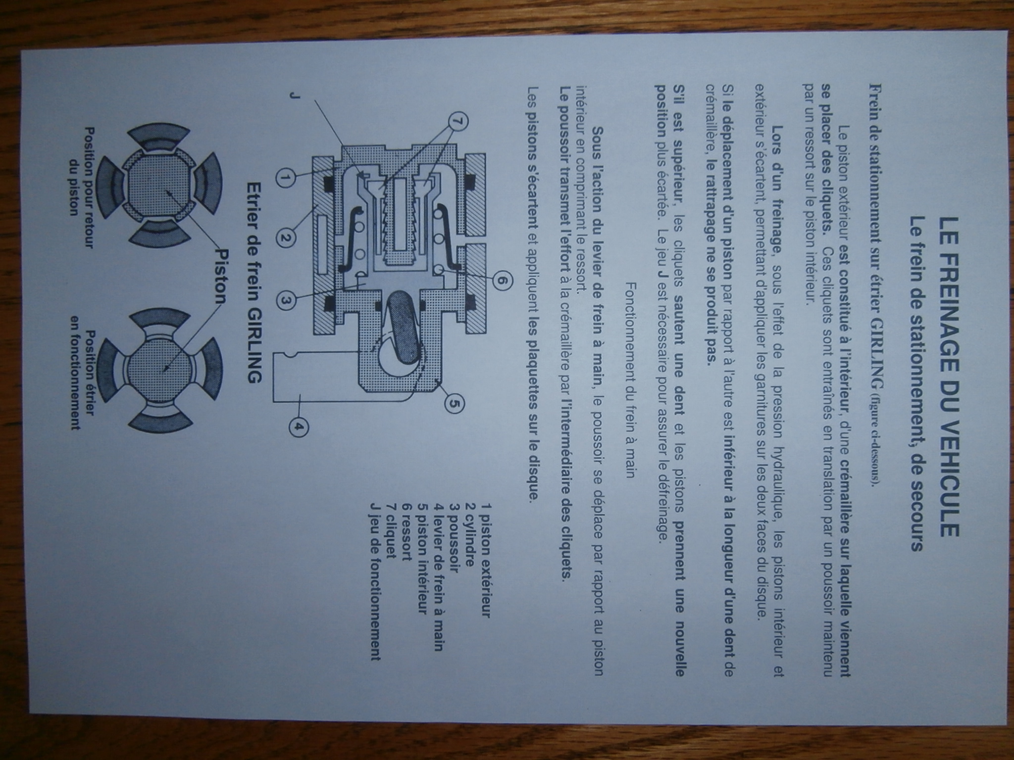

N'ayant obtenu aucune réponse j'ai ausculté un peu mieux mon piston : à l'intérieur il y a une gorge pouvant contenir un joint "cylindrique" comme ceux dans le cylindre recevant les pistons.
J'ai commandé 2 joints car j'ai eu bien du mal à mesurer sa gorge et ses diamètres chez 123 roulements
je vais tenter de joindre un plan d'un étrier GIRLING (voir la troisième page)

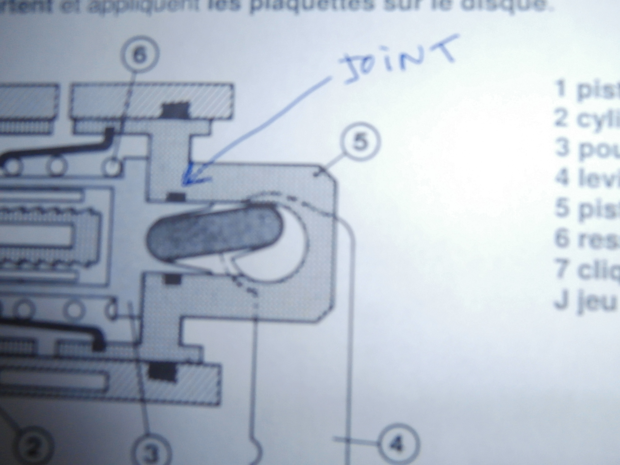

autre photo : le fameux joint qui m'inquiétait :D
