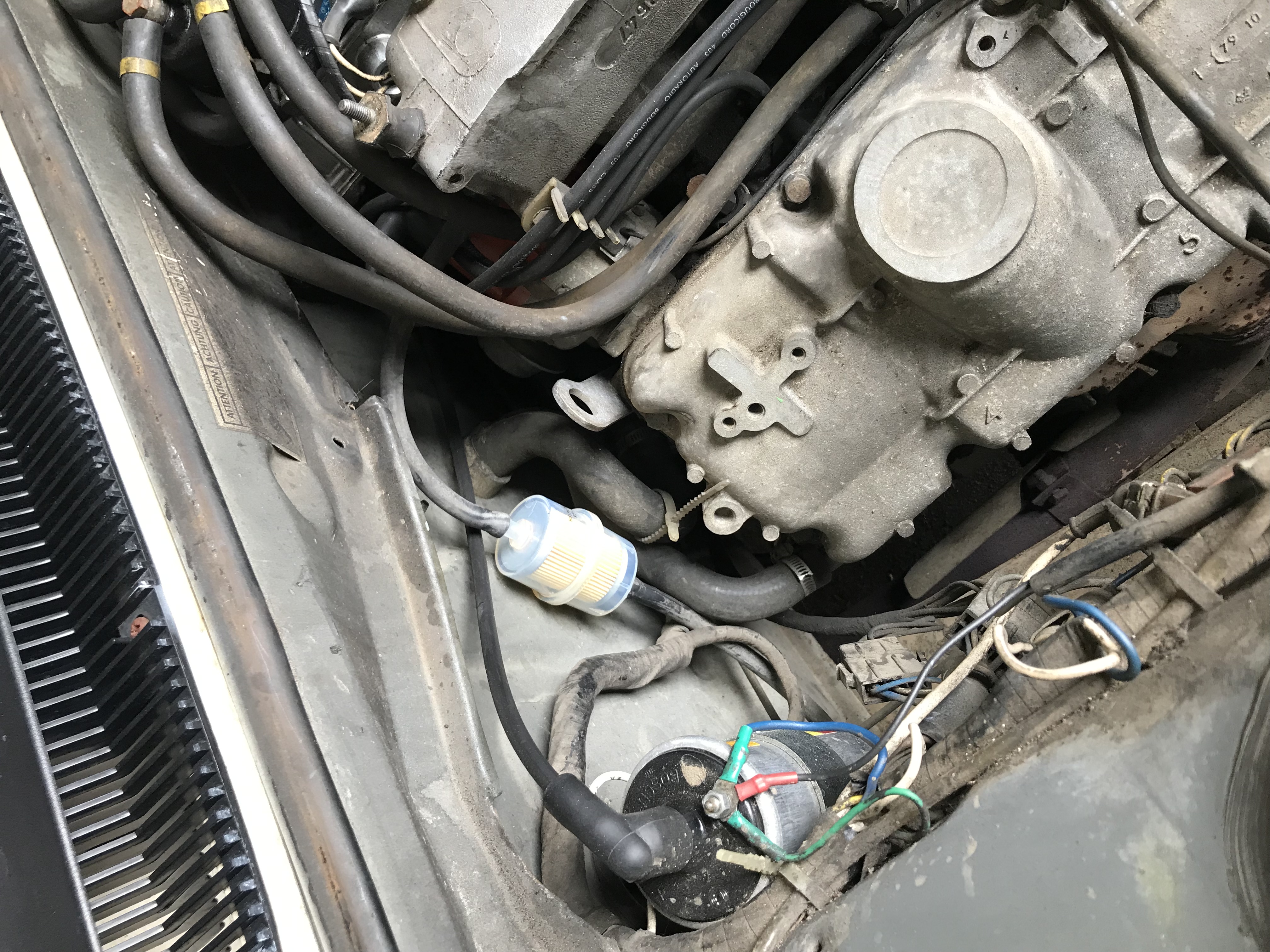

Si quelqu un sait à quoi sert ce filtre en sortie de collecteur d admission d air coté droit et qui rentre dans l habitacle et où il va du coup ?? , coté
gauche il y a aussi une sortie mais qui va elle au mastervac .
Amicalement,
Julien Dubois
Re: 604 ne prend pas bien les tours
Si c'est une petite capsule bleue et noire ce n'est pas un filtre, mais un clapet. Si le clapet d'origine (en plastique bleu et noir, de fabrication VDO) a été remplacé par un filtre... Ben c'est tout mauvais !
Le petit tuyau qui sort de la pipe d'admission et qui entre dans la cloison pare feu du côté droit c'est une durite de dépression, elle réalise la pression du circuit pneumatique nécessaire à la commande du climatiseur.
En fait, ce tuyau va vers une "réserve de vide", c'est à dire un petit réservoir en plastique situé au dessus de la boîte à gants. C'est grâce à cette réserve que vous pouvez commander le climatiseur, moteur à l'arrêt, pendant quelques heures (jusque 24 quand c'est en bon état). Le clapet sert justement à isoler ce circuit de dépression quand le moteur est arrêté (un filtre ne rempli donc pas la fonction).
Pour le tuyau qui va de la pipe d'admission vers le "mastervac" (à gauche), c'est la même fonction, mais cette fois-ci pour l'assistance de freinage. Moteur tournant au ralenti, vous pouvez pomper 3 fois sur la pédale de frein avant qu'elle ne devienne dure à enfoncer. Donc désormais vous savez comment faire pour ne pas bloquer les roues lors d'un freinage tardif ou très fort sur route mouillée... Vous pompez 3 fois rapidement avant de freiner très fort... Cela s'appelle l'ABS du pauvre !
Il y a un tuyau qui va vers une autre réserve située sous l'aile avant gauche (V6) vers 2 réserves sur TD, SRD et GTD...
Cette réserve est dédiée à la condamnation centralisée pneumatique. La fonction de cette réserve est de recomprimer le circuit de vide en cas d'accident (choc avant gauche). C'est pour les conducteurs ou passagers qui roulent portes fermées et verrouillées, la recompression rapide du circuit déverrouille les serrures.
Accessoirement, elle désactive le servo du régulateur de vitesse (pneumatique aussi) si les contacts de choc à mercure ne font pas leur travail (régulateur de vitesse DANA).

Bonjour Raymond et encore merci pour toutes ces infos précieuses , ma 604 est une V6 TI de 1978 , j ai regardé sur quelques photos compartiment moteur de ces 604 et j y retrouve bien ce filtre à chaque fois côté bobine d allumage , 🤷🏻‍♂️ Si la logique et vos très bonnes connaissances des 604 ( de la part de mon frère .. 😉) me disent qu il n y a normalement pas de filtre à essence à cette endroit je veux bien l enlever mais c est bizarre il y en a aussi sur la sti de mon frère et sur une doc ti 78 . C est pas bien grave de toute façon il faut que je l emmène à régler car j ai toujours mon souci de broutage à plus de mi pedale .

Il n'y a en effet jamais de filtre à essence sur ces circuits... ce ne sont que des rajouts inutiles et peut-être néfastes.

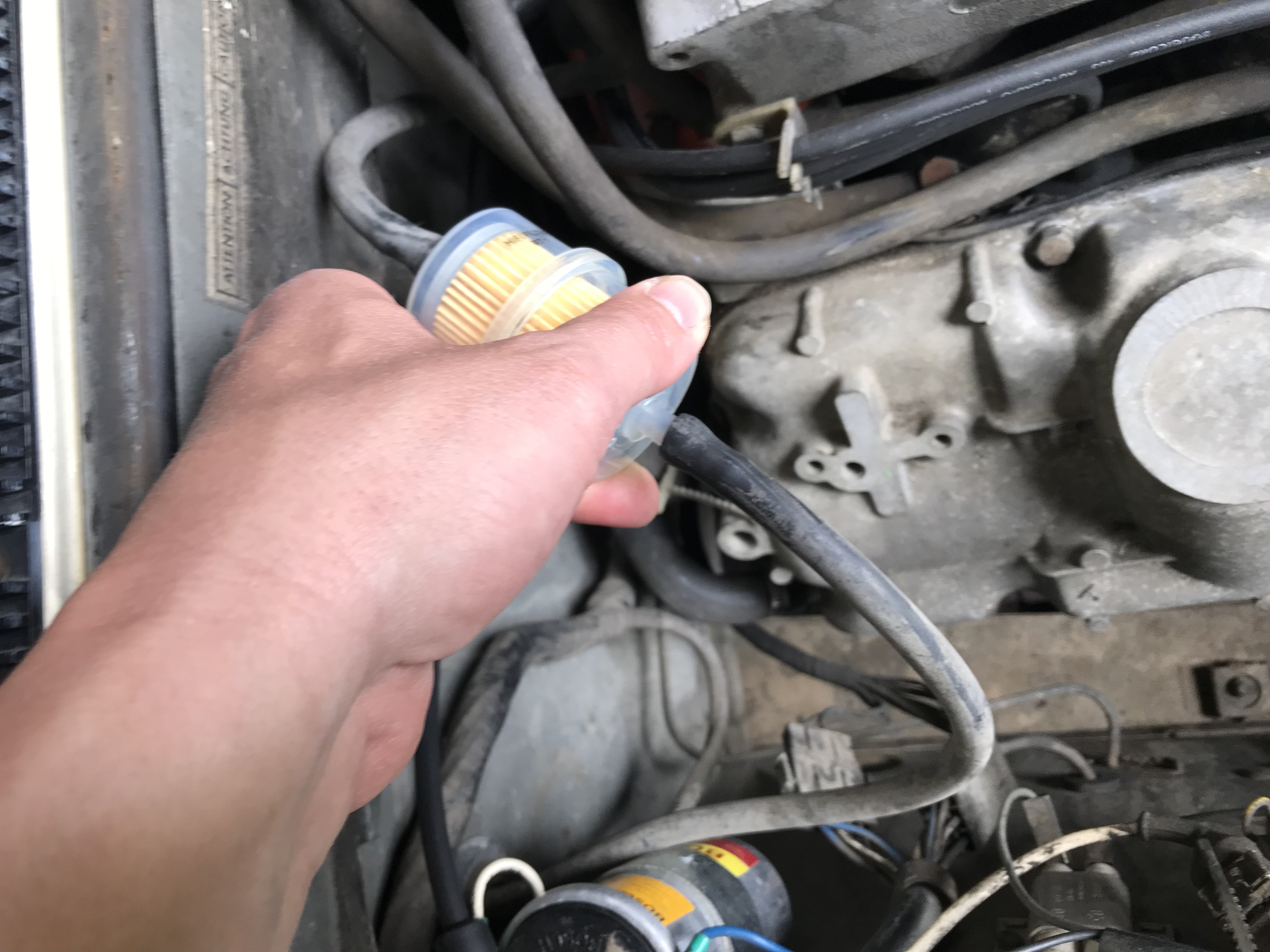

Ok je vais donc l enlever . Puis ce que je n ai pas la Clim dans ma 604 et que ce tuyau aspire du vide puis je juste le boucher au fait il le laisser brancher sur cette réserve de vide comme dit Raymond ? Merci

Sur vos conseils avisés j ai enlever ce filtre et rebrancher la durite comme elle devait l être . Merci beaucoup à vous
