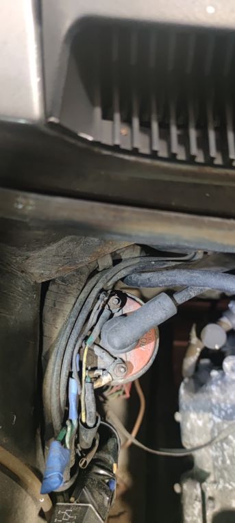

2/ je pense que j'ai trouvé la bobine : sous le filtre à air coté passager.
bobine - vue générale.jpg (763.72 Kio) Vu 3609 fois
Ne sachant quel est la masse, j'ai brossé les 2 :
bobine - vue de haut.jpg (660.22 Kio) Vu 3609 fois
Résultat : toujours pas de démarrage

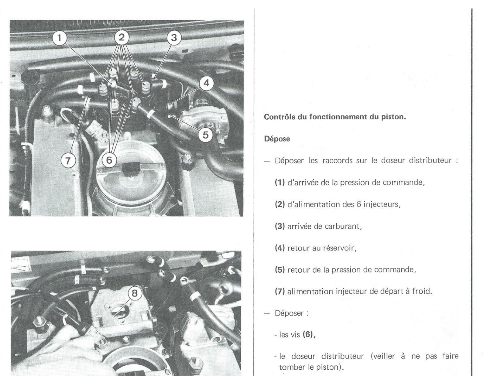

3/ j'ai desserré un peu la vis que je pensais être l'arrivée d'essence et à peine desserrée, ça pisse l'essence ...
j'ai vu depuis dans la doc technique que ce n'est pas l'arrivée d'essence mais ''l'arrivée de pression de commande'' - mais je suppose que ça élimine quand même un problème d'arrivée d'essence
schéma pompe injection.jpg (383.57 Kio) Vu 3609 fois
Donc on en viendrait à un problème d'allumage, non ? :roll:
