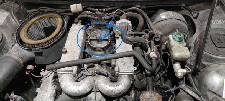

J'ai donc réalisé le diag N°1 : 1/2 godet d'essence dans le plateau sonde et malheureusement pas de succès.
Donc je préfère revérifier ensemble qq fondamentaux :
1/ le plateau sonde, c'est ça ? :
plateau sonde.jpg (1.11 Mio) Vu 4362 fois

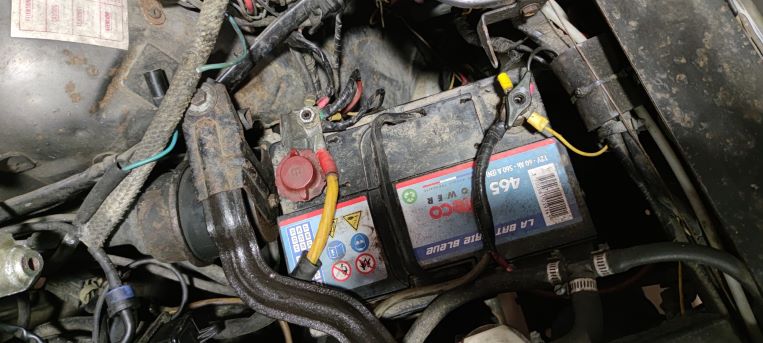

2/ j'ai commencé à gratter les masses (moteur et caisse) mais je ne sais pas où se trouve la masse de la bobine (je suppose vers ladite bobine mais je ne sais pas non plus où est la bobine :lol: )
au passage, petite photo de la batterie pour vous donner un aperçu de tout ce qui a été rajouté dont je n'ai aucune idée de la fonction ! :o
Donc si une bonne âme peut m'indiquer où trouver la masse de la bobine, je suis preneur !

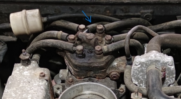

3/ test de fonctionnement du circuit d'essence - également donc recommandé par Grumpy
méthode suggérée : déconnecter la durite d'arrivée d'essence et activer le contact/démarreur pour voir si de l'essence sort
le problème c'est que je n'arrive pas déconnecter la durite ni au départ de la pompe à injection, ni à l'arrivée (pas sûr de la localiser en plus)
donc => photo ;) est-ce qu'on parle bien de cette durite ?
arrivée essence à la pompe injection.jpg (146.14 Kio) Vu 4362 fois
