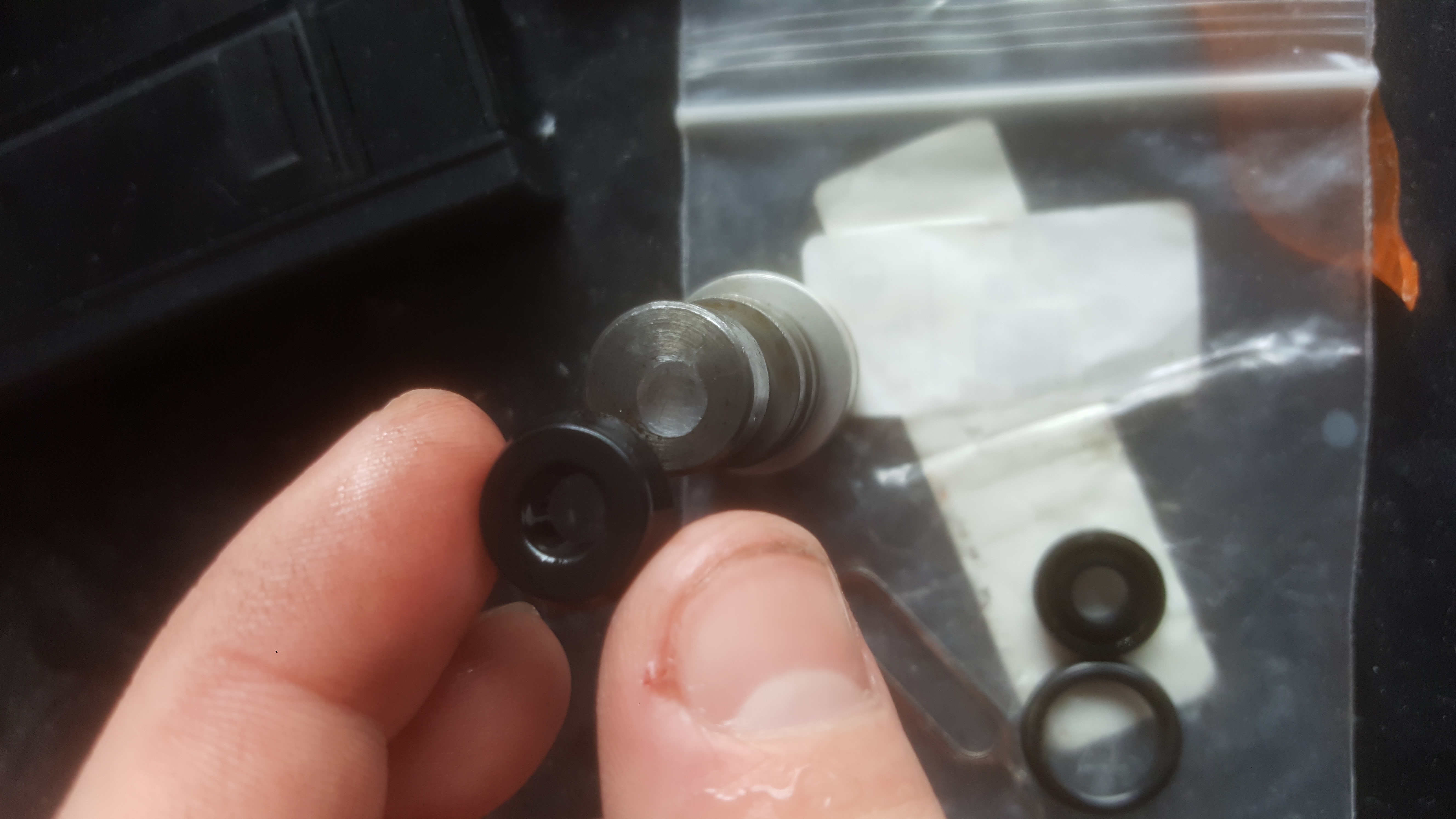

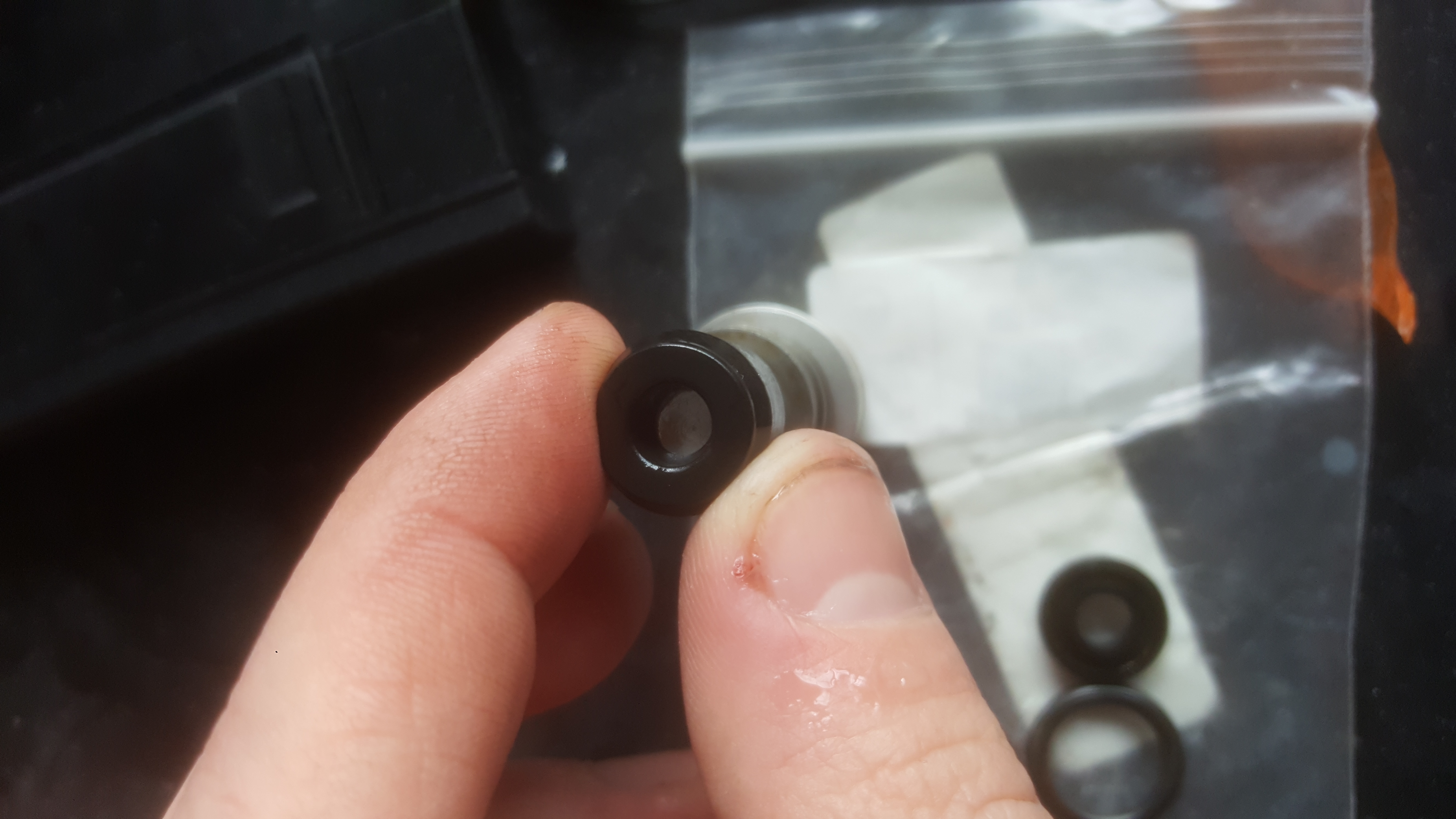

Vous êtes sûr ? Avez-vous déjà effectué l'opération ? Je ne vois pas comment étirer le joint suffisamment sans qu'il casse ,j'ai commandé exactement les mêmes joints chez C&C parts et au prix du joint j'aimerai éviter de le casser...
Avez-vous utilisé une technique particulière ?

Re: Question repartiteur de frein AR
Bonjour.
A défaut du dot 4 vous pouvez utilisez de la graisse ou de l'huile mais il n' y à pas à ma connaissance d'autre solution pour passer
ce joint,et évidement dans le bon sens !! ce n'est pas facile,mais il n'y à pas de raison !! Courage !!
Cordialement.
DEBAULIEU Jean-Claude.
