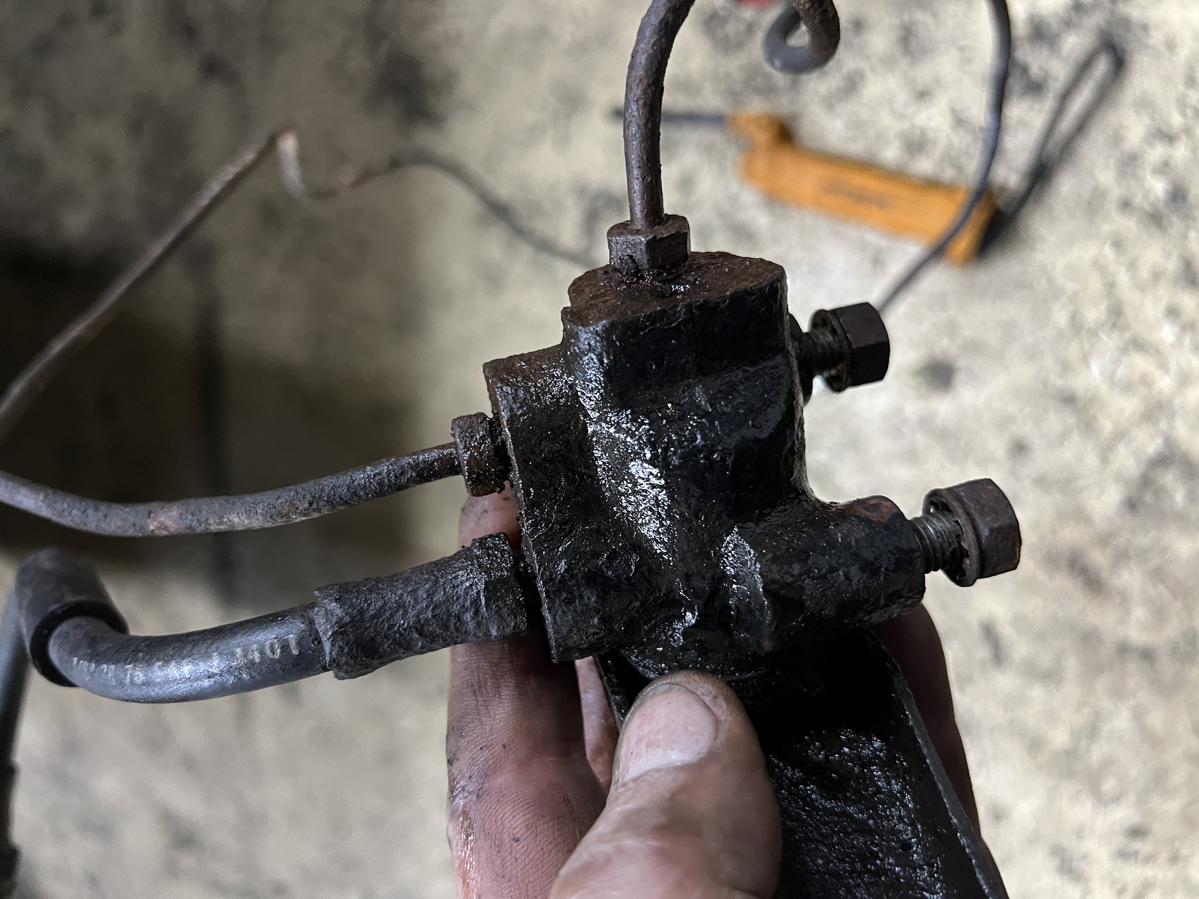

J ai une question sur le repartiteur de frein AR. Le mien est coincé.
Idealement, j aurais voulu un neuf, mais cela ne semble pas exister.

Je suis un ancien du precedent forum. Faut il se representer ?

- 7266E5F8-6856-4A35-98CF-F9FF652032B9.jpeg (3.49 Mio) Vu 6896 fois

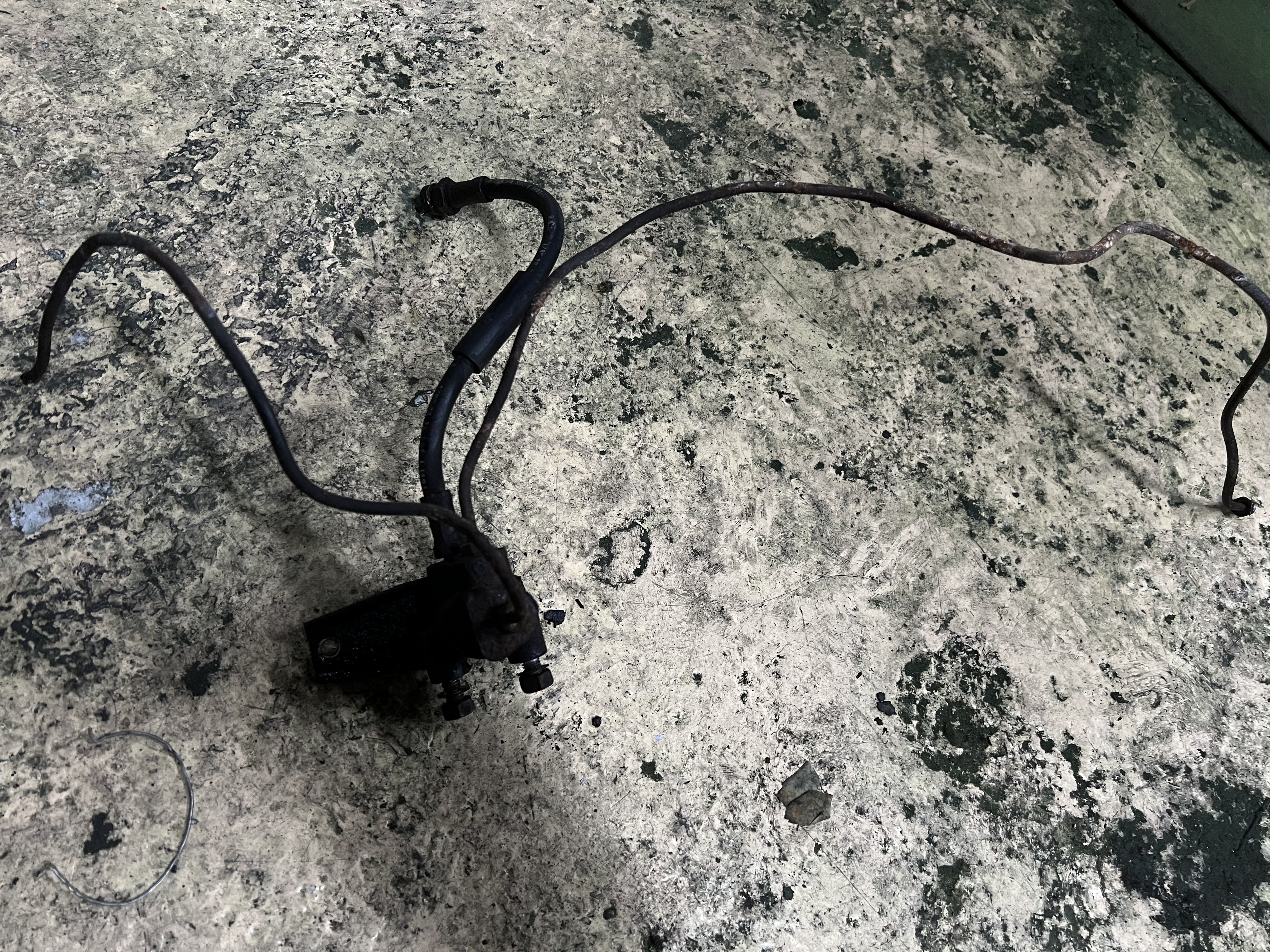

- 5464CF7B-A1F0-4C84-A138-6C078B825166.jpeg (4.07 Mio) Vu 6896 fois

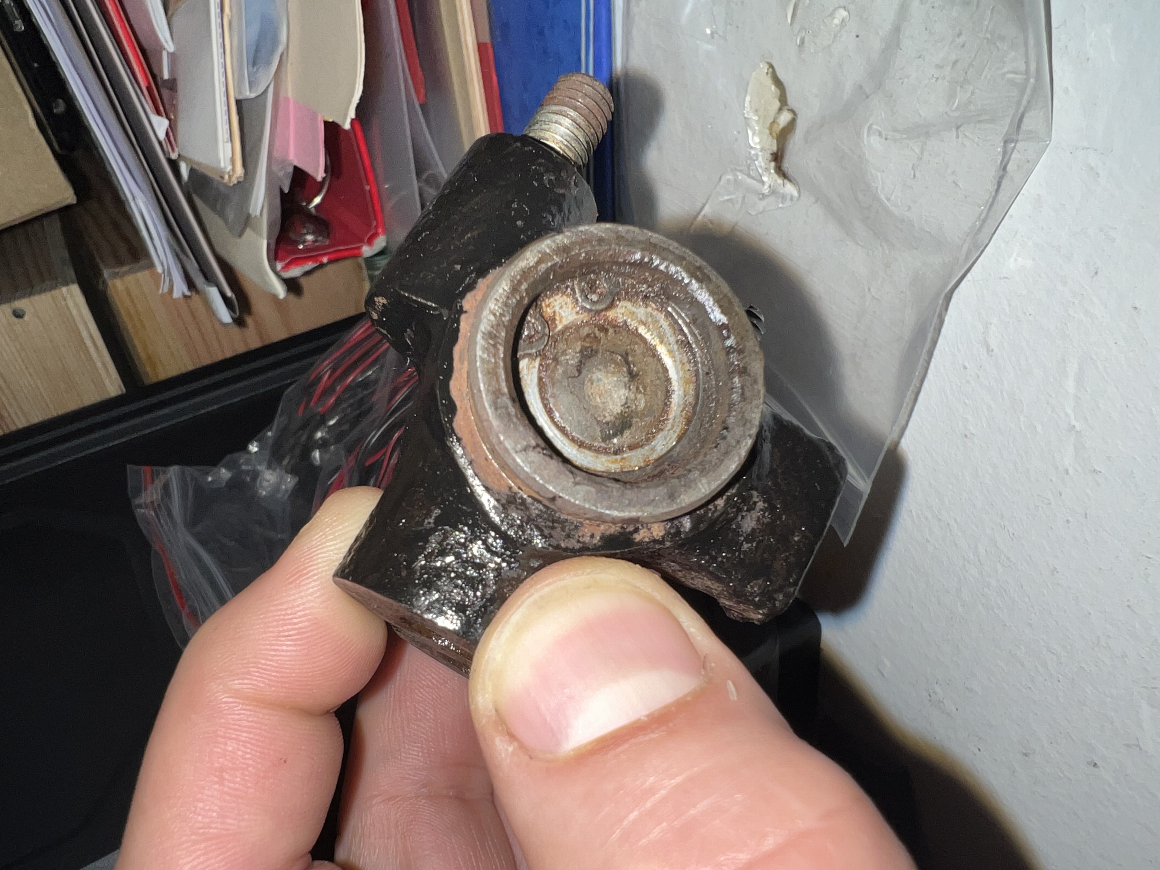

La pièce est démontée, mais le piston est bloqué.
Comment le sortir ? A la soufflette ?

- BDA6EBAF-A2BA-4A94-AE69-53057565407F.jpeg (2.27 Mio) Vu 6858 fois

Re: Question repartiteur de frein AR
Ok,
Dessous le circlips, tu as donc le bouchon, sous le bouchon une coupelle d'étanchéité et un ressort de compression (rappel élastique).
Il y a plusieurs modèles, le diamètre du piston est une des caractéristiques qui différencie.
Il faut commencer par noyer la pièce dans un dégrippant, type distillat de pétrole. Par immersion quelques jours après dépose des tuyaux rigides et du flexible.
Ceci car le liquide de frein synthétique est très avide d'eau et il se peut que tu es de la corrosion piquante sous le piston.
Ensuite, déposer le circlips, tenter d'enfoncer le piston de 0,5 à 1 mm puis décaper parfaitement les abords de la gorge du circlips.
Après, tu adaptes sur l'alimentation (côté flexible) un raccord de graissage (attention, c'est du filetage métrique).
Puis avec une pompe à graisse, tu sors le piston sans pousser violemment car une pompe à graisse peut fournir jusque 400 bars de pression, donc tu peux casser le corps en fonte si la pression interne devient excessive.
Montre des photos quand c'est fait stp, merci.

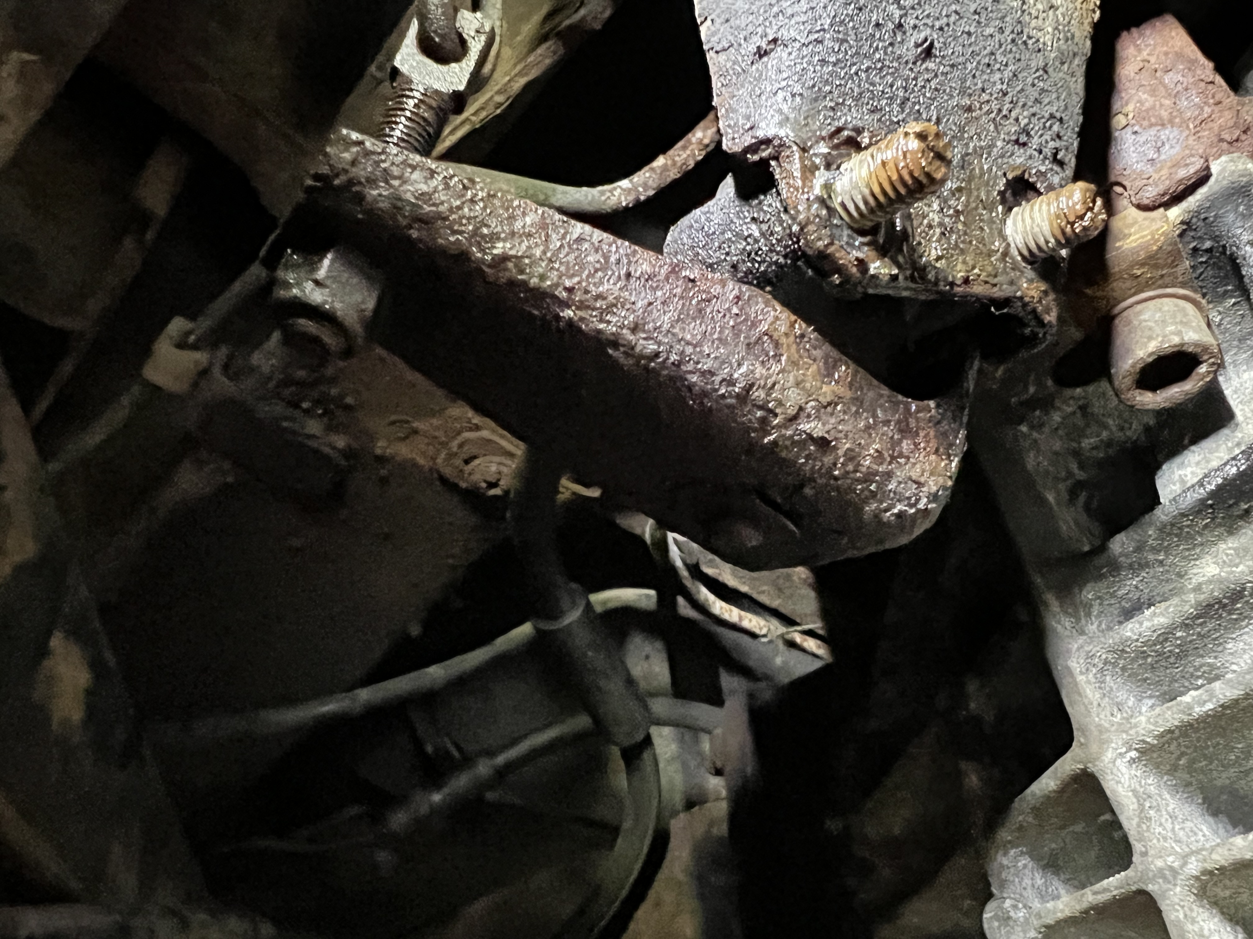

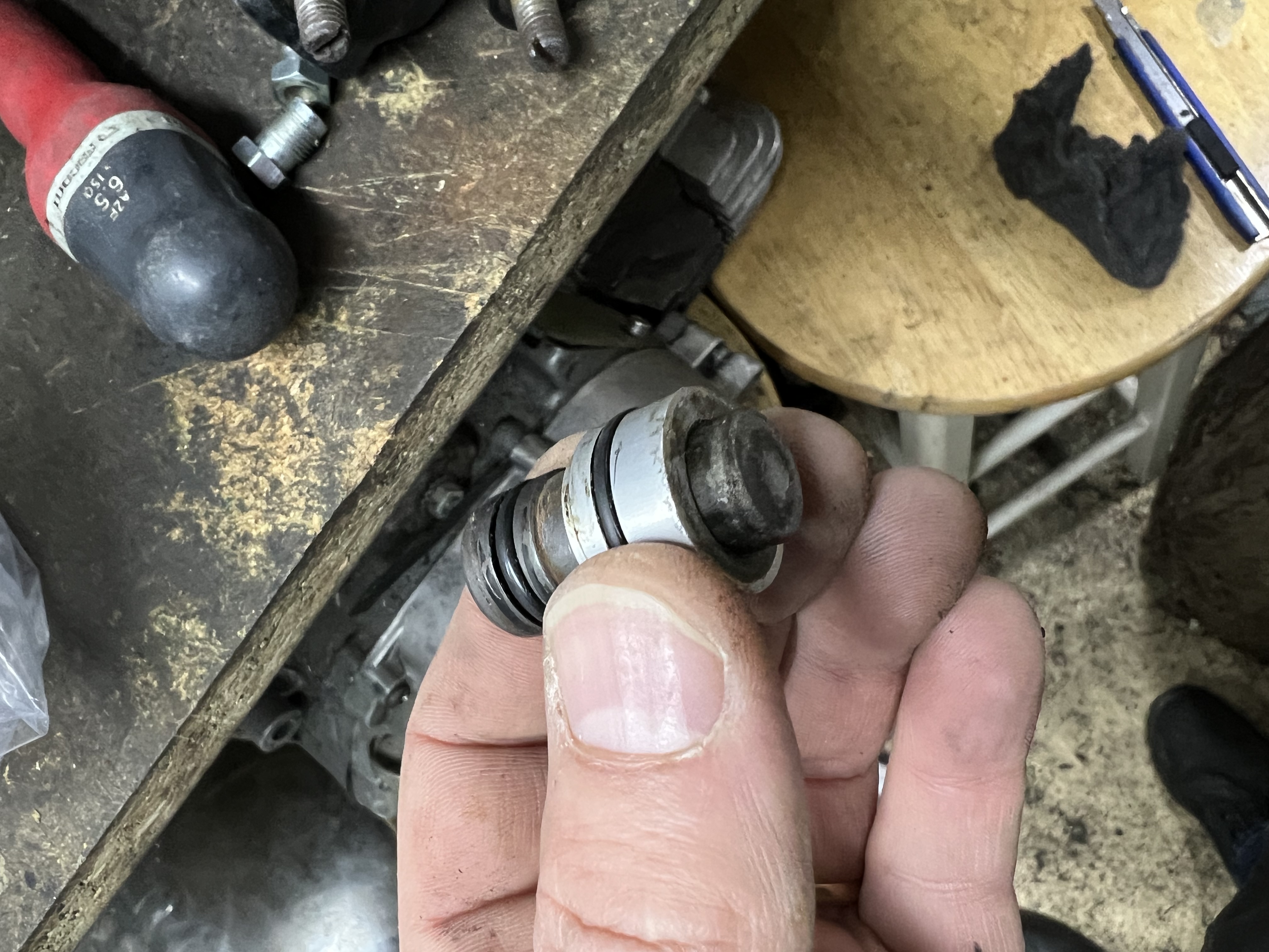

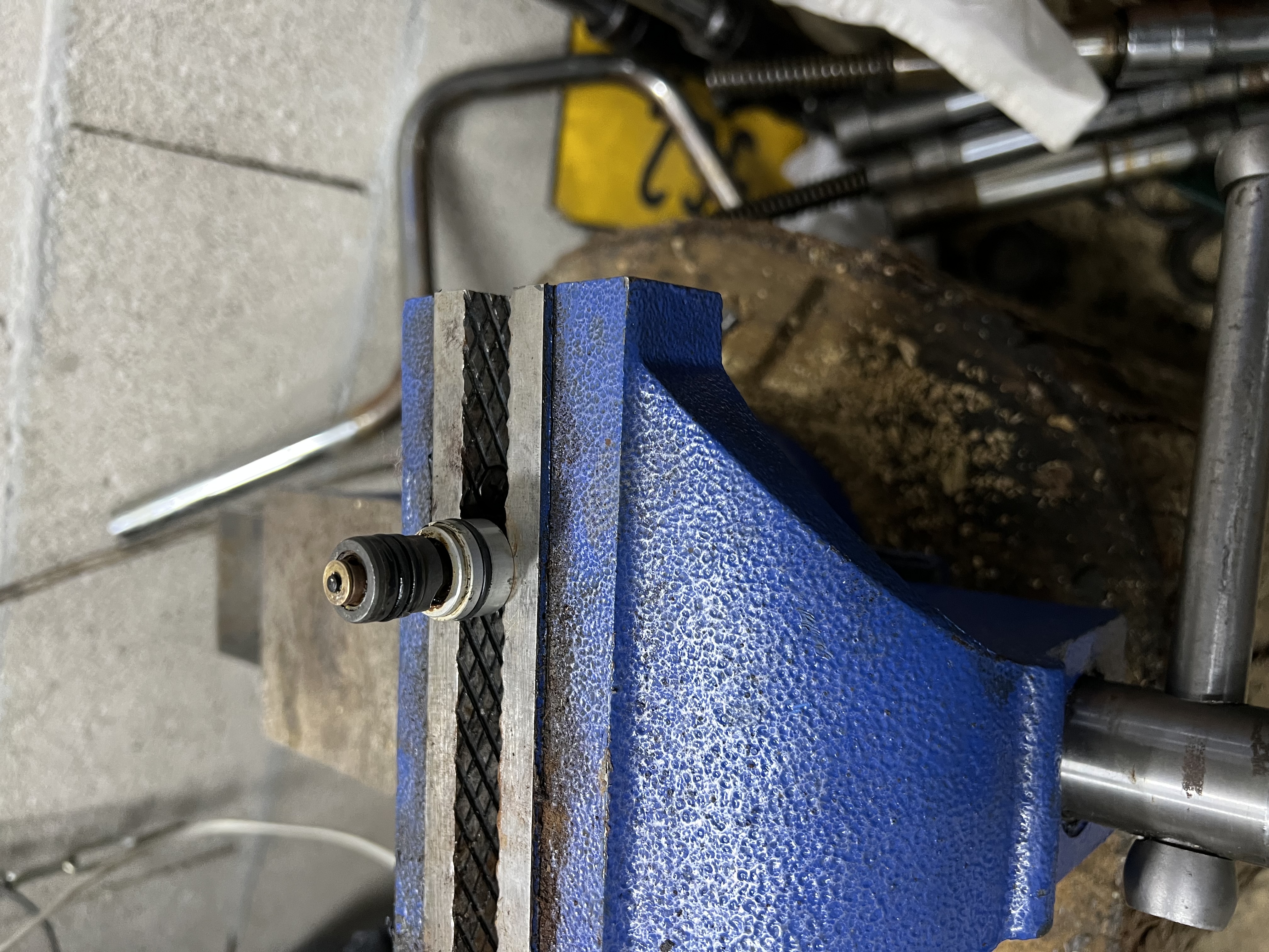

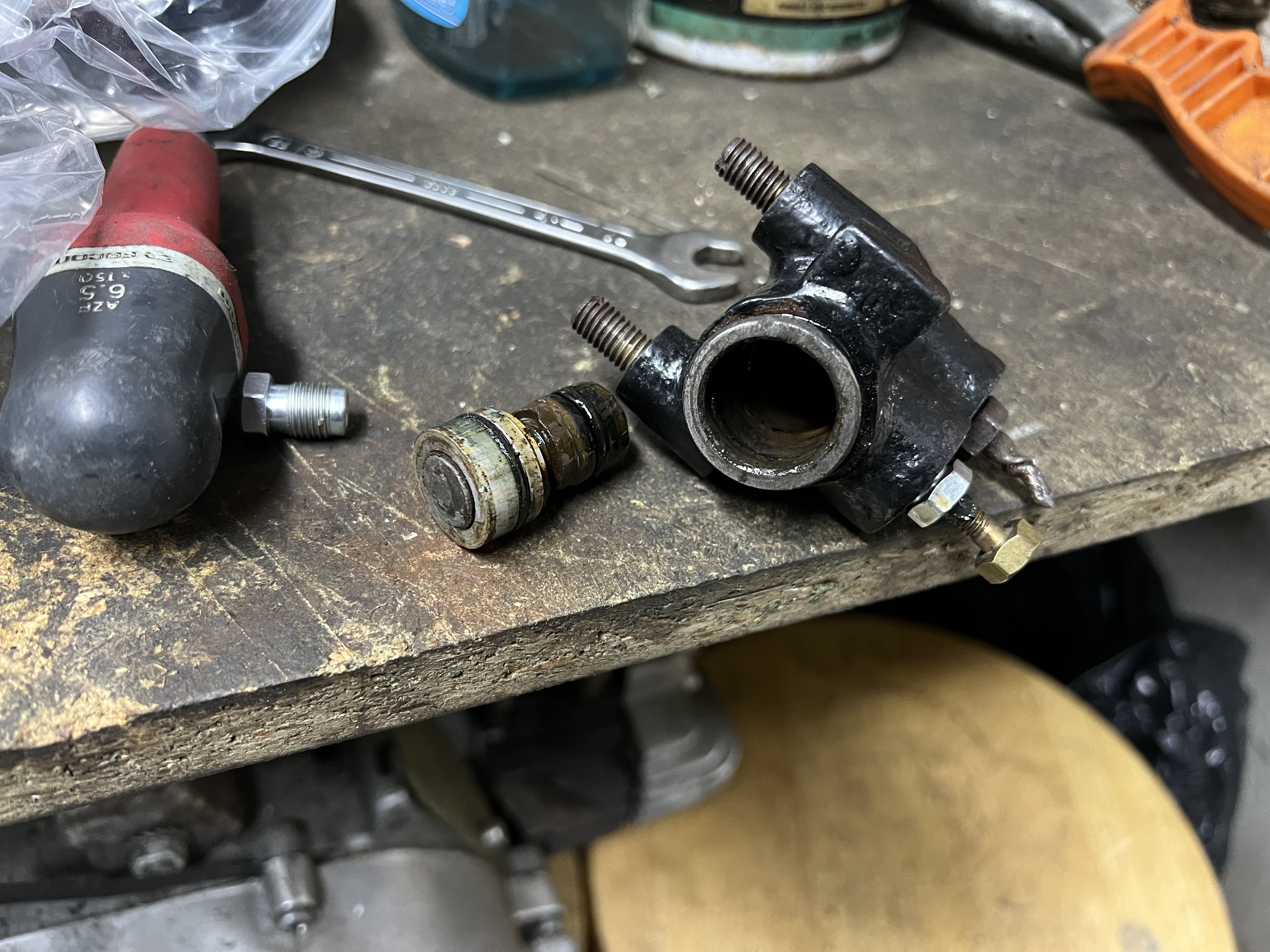

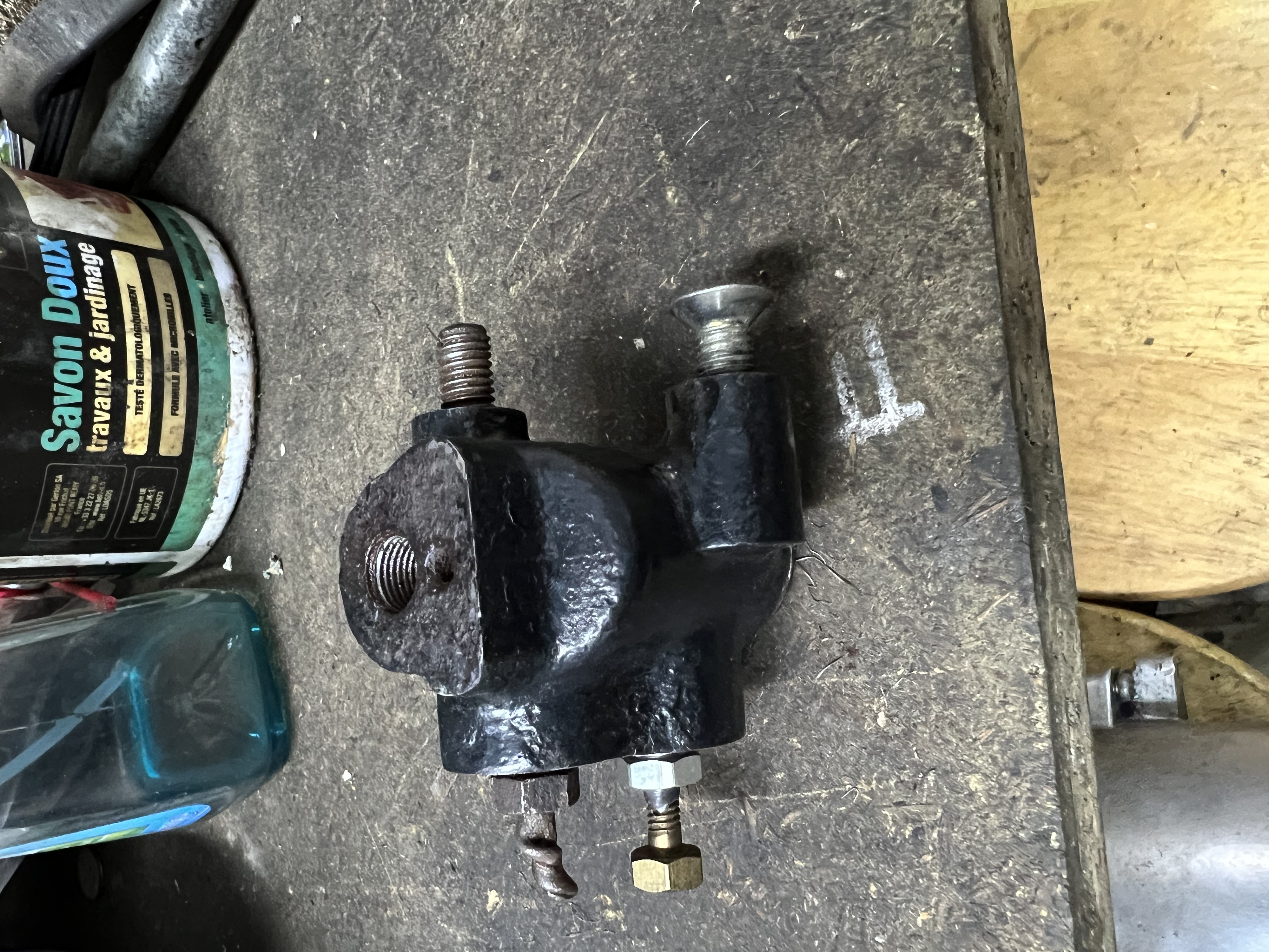

Grace à vos aides, j’ai pu avancer.
Je résume la situation.
La 604 est une première main de février 1977 avec 270 mkm d’origine. Ces 25 dernières années elle est restée dans une grange et n’a effectué que 200 km dont 120 pour que je la ramène à Paris. Elle a ronronné comme un chaton.
Les freins étaient bloqués à l’arrière et un peu à l’avant. J’ai donc refait les étriers (nettoyage et joints neufs), changé les flexibles et là où ma clef à oeil n’a pas été efficace, j’ai changé les tubes et les connecteurs.
Puis je suis tombé sur ce répartiteur AR totalement rouillé.
Voici ce que j’ai fait :
J’ai carrément coupé le flexible (arrivée) et les deux tubes (sorties gauche et droite) pour extraire le boitier de l’auto (je n’ai pas de pont).
J’ai dévissé les deux écrous plus celui lié au ressort.
Une fois le répartiteur démonté on dévisse facilement le bout de flexible et les deux connecteurs avec un étau, nettoyage, ponçage, deux couches d’hammerite.
Pour sortir le piston (c’etait là mon problème), j’ai donc bien nettoyé avec du nettoyant frein, un peu grattouillé après avoir enlever le clip.
Après pour le sortir, très simple, j’ai tapé l’ensemble comme un fou sur un rebord métallique (piston vers le bas). Immédiatement, il s’est mis à bouger. J’ai fini à la soufflette.
Une fois le piston sorti il faut le manipuler pour que l’ensemble quo est articulé coulisse correctement.
Maintenant il faut que je change les deux joints, je suis preneur des tailles si quelqu’un les a. Pour éviter de payer dix fois le prix !
