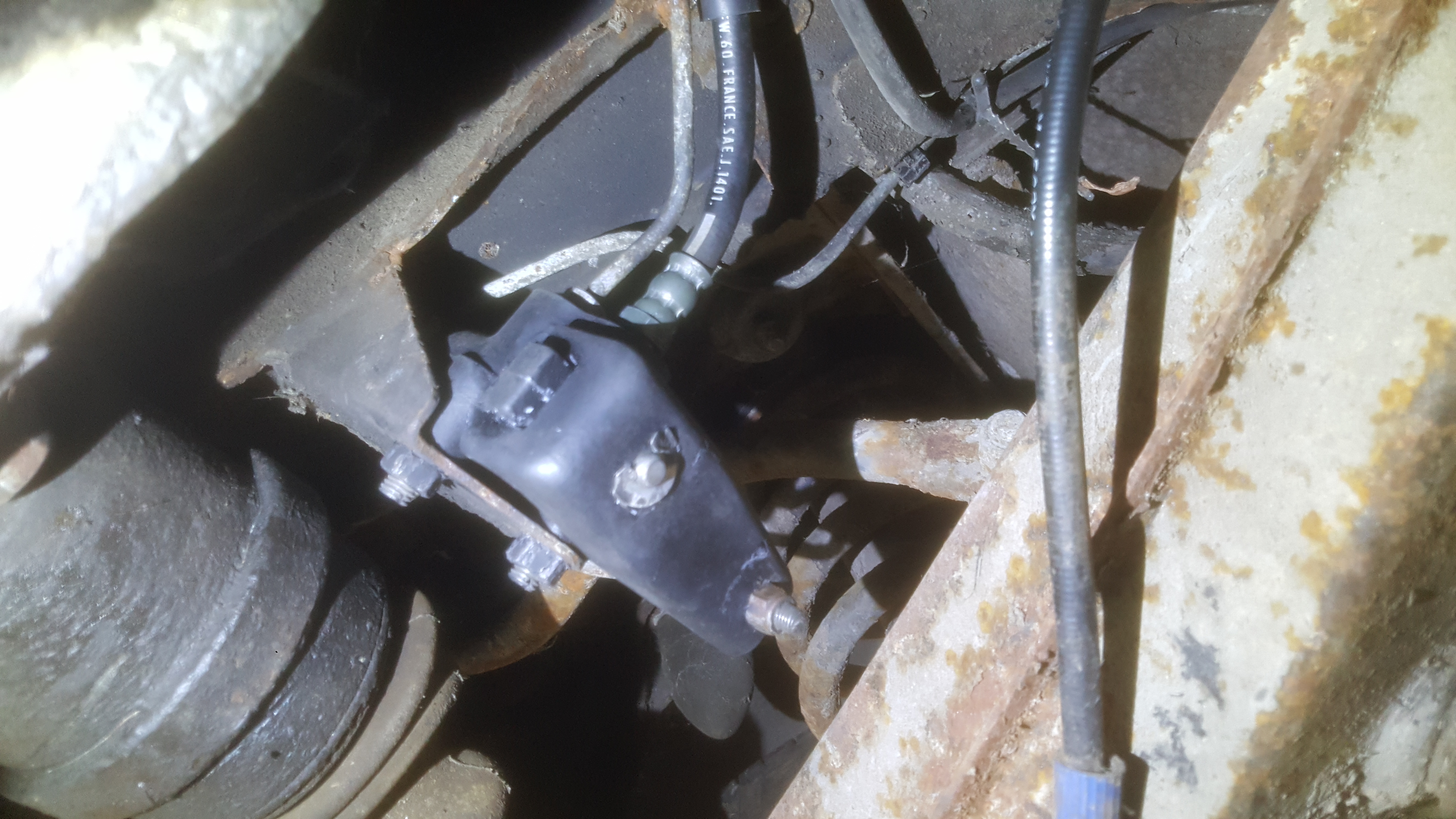

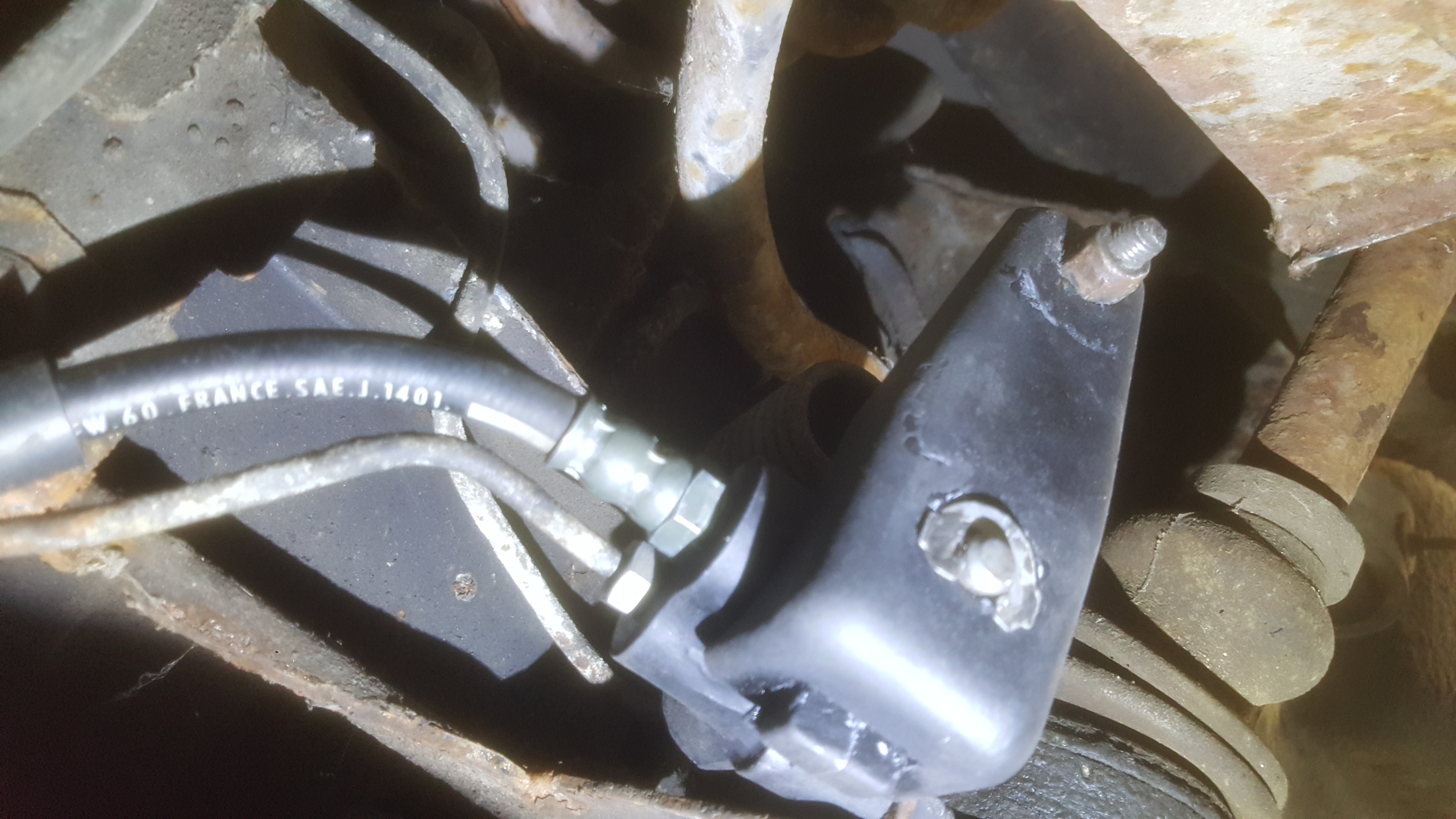

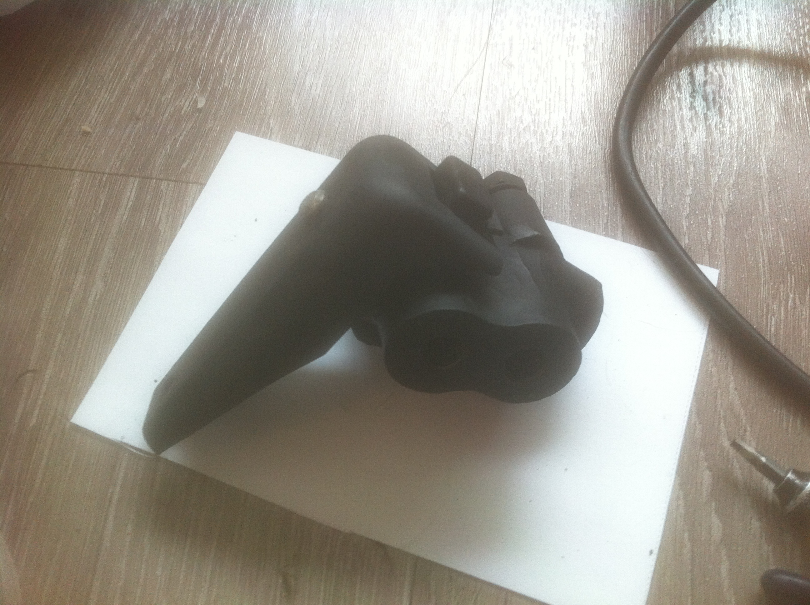

Pour ce qui est de vos problèmes sur les étriers AR, il y a un très bon système mais qui vieillit mal sur nos voitures, il s'agit du répartiteur de freinage AR.C'est un dispositif qui reçoit le liquide de frein et qui, en fonction de la charge du coffre, redistribue plus ou moins de force de freinage sur les étriers ar.
Ce dispositif en cas d'arrêt prolongé ce voit ronger par la rouille et ses joints se détruise ,ce qui colmate les sortie vers étriers ar.Il y a un sujet dédier sur sa restauration sur le forum.
je vous joins quelques photos.
Cordialement.
Ayant moi-même refait l'intégralité de mon circuit de freinage récemment sur ma 604 SL, je pense cerner le souci.
Déjà première question, lorsque vous freinez la course de la pédale, est-elle linéaire ou y a-t-il des "points d'accroche" par moment ? Cela pourrait traduire des joints endommagés dans le maître cylindre (cela a été mon cas et j'ai simplement remplacé les joints).
Cordialement.
