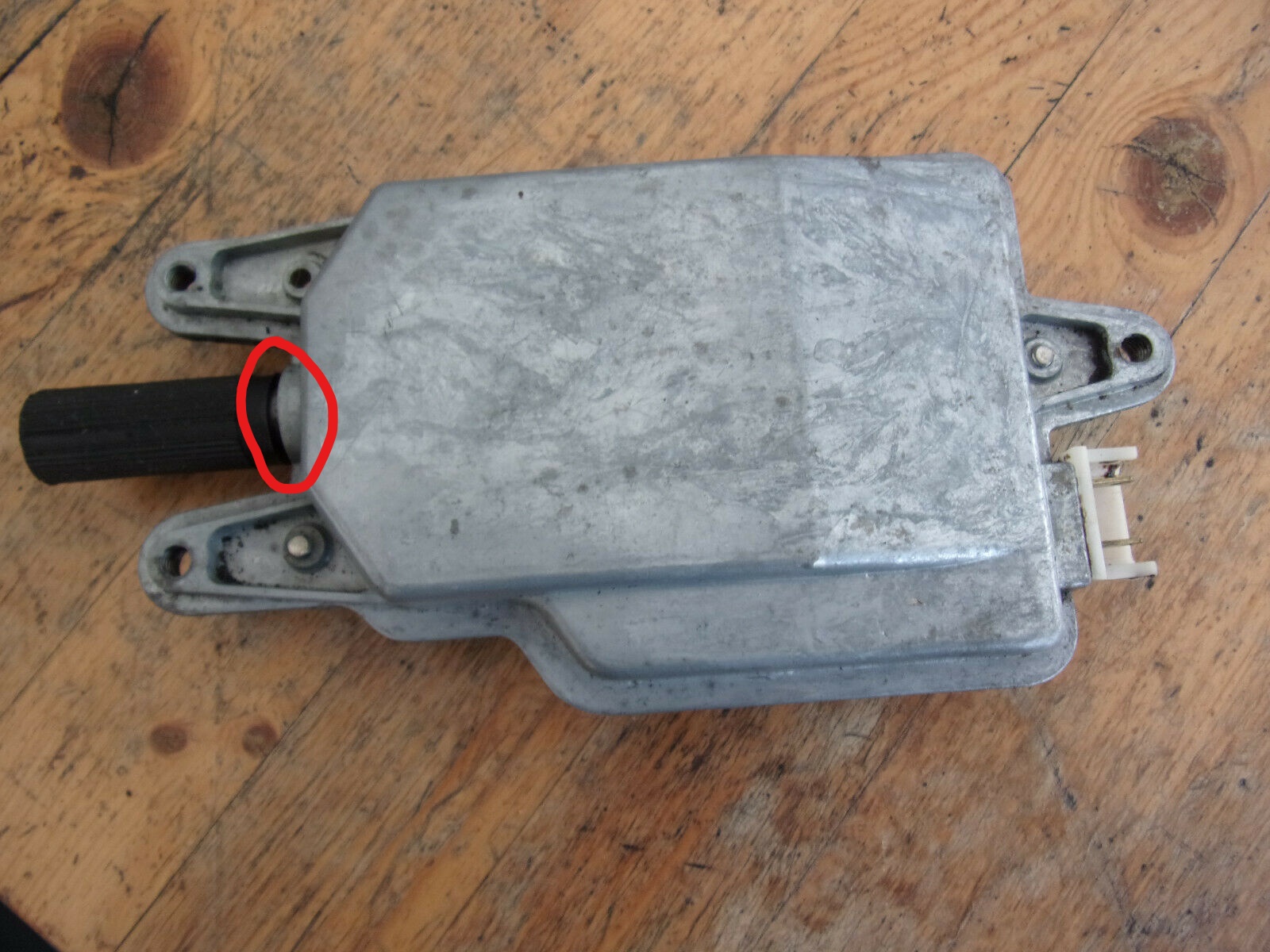

Bonsoir ,le problème m'étant arrivé il y a peux (certains étaient carrément grippé et inopérant) je me permet de partager mon expérience :
_Pour ce qui est du moteur une fois démonté vérifier s'il tourne librement à la main (photo jointe) ,sinon vérifier l'axe qui est parfois grippé (ça a été mon cas) beaucoup de dégripant et en forçant avec une pince il c'est débloqué ,il est aussi bon de démonter le moteur et de contrôler l'état des charbons (assez inusable sur ce type de moteur...)
_L'autre raison de la lenteur des lèves-vitre ,et c'est le plus compliqué ,c'est la lubrification du pantographe et du mécanisme de lève-vitre en général ,on peut s'en rendre compte en l'actionnant manuellement avec la clé en plastique fournie ,souvent avec le temps la graisse d'origine se fige...et le peux d'accès rend compliqué la lubrification ,en plus du mécanisme ne pas oublier les montants oû passe la vitre.
En espérant cela utile ,bon bricolage !
