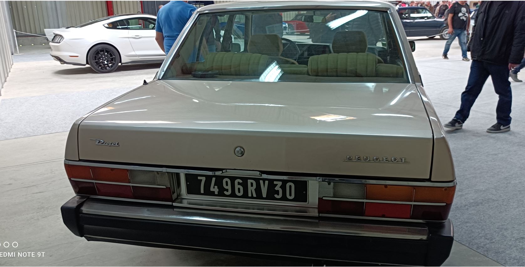

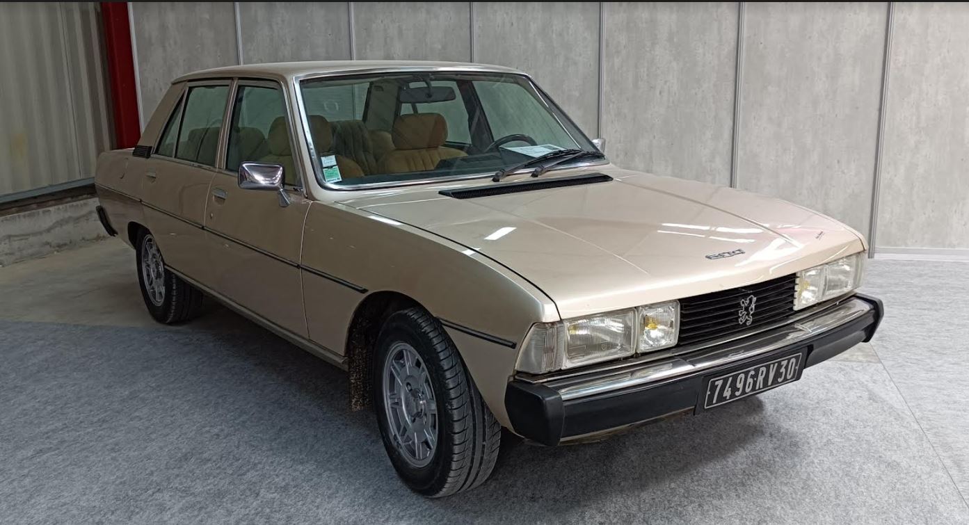

Si je suis bien reparti d'Avignon avec une 604 que l'un d'entre vous a bien voulu me céder, c'était un modèle au 1/18eme... il va falloir m'aider à passer à l'échelle 1/1 :-) Les seules autres 604 à la bonne échelle que j'ai pu voir hier étaient une 604 blanche GRD Turbo sur le parking visiteurs (elle devait bien être à un membre de cette joyeuse équipe...) et l'autre dans un hall destiné aux véhicules en vente : une 604 de 1977 dieselisée...

jerfran75013 a écrit : ↑sam. 26 mars 2022 15:34Les seules autres 604 à la bonne échelle que j'ai pu voir hier étaient une 604 blanche GRD Turbo sur le parking visiteurs (elle devait bien être à un membre de cette joyeuse équipe...) et l'autre dans un hall destiné aux véhicules en vente : une 604 de 1977 dieselisée...
Salut !
Je sais ça fait longtemps que tu as posté ce sujet mais as-tu des infos sur le moteur de cette 604 'diéselisée' ? Un Indenor atmo je suppose mais lequel ?
