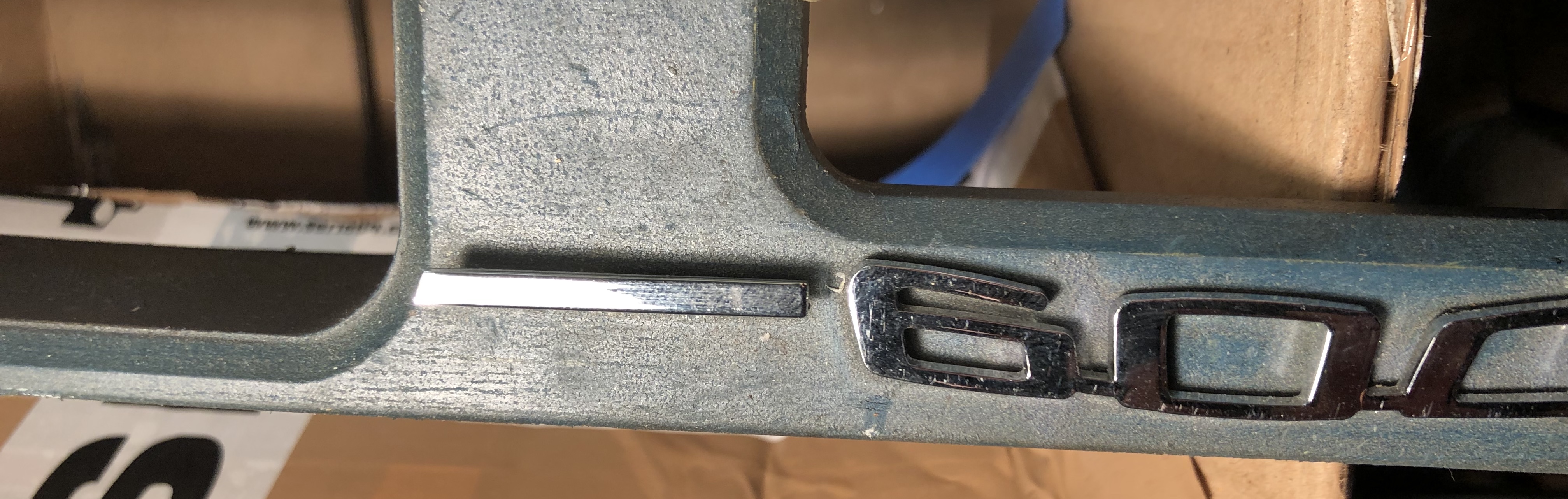

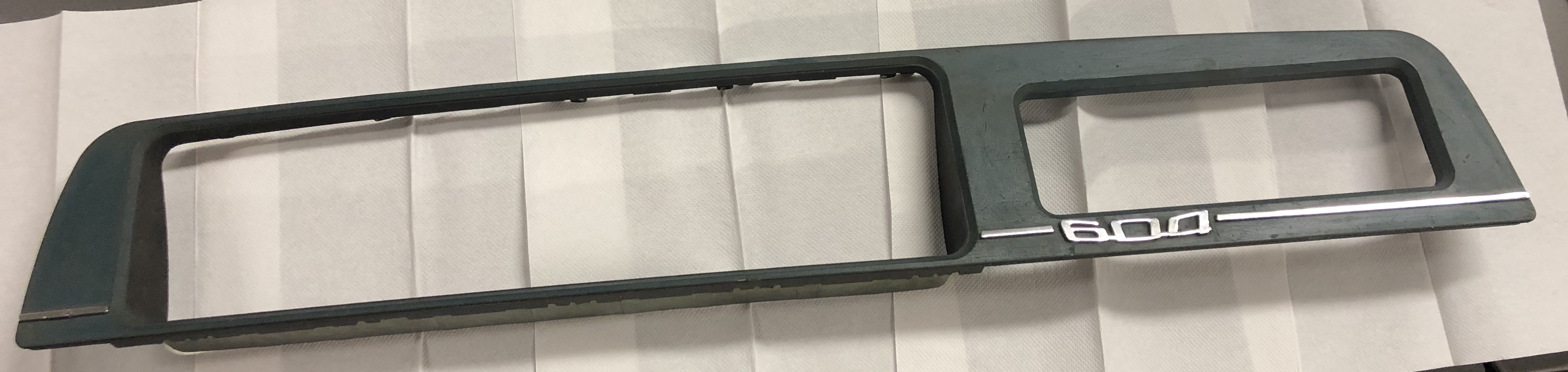

Autour des instruments et les aérateurs de tableau de bord de ma GTI se trouve un cadre métallique avec une espèce de revêtement caoutchouteux gris/bleu. Ça ne se nettoie pas vraiment, et malheureusement une tentative de nettoyer avec un produit de nettoyage il y a longtemps a fini par foncer la couleur vers bleu foncée et c’est devenu tout collant.
Donc je me remets à le refaire et j’espère que quelqu’un a de l’expérience.
J’ai déjà démonté ce cadre et j’ai enlevé les fins enjoliveurs chromés et le sigle 604. J’ai commencé à le poncer et je vais la repeindre avec un peinture et vernis mats. Comme cela ca tient et je peux la garder propre. La teinte est « gris 1277 » selon la documentation officiel Peugeot, mais ça ne correspond a rien lorsqu’on cherche des couleurs. Puisque mon cadre n’a nulle part la bonne teinte je serais très aidé si quelqu’un entre vous déjà connais un code couleur RAL ou NCS.

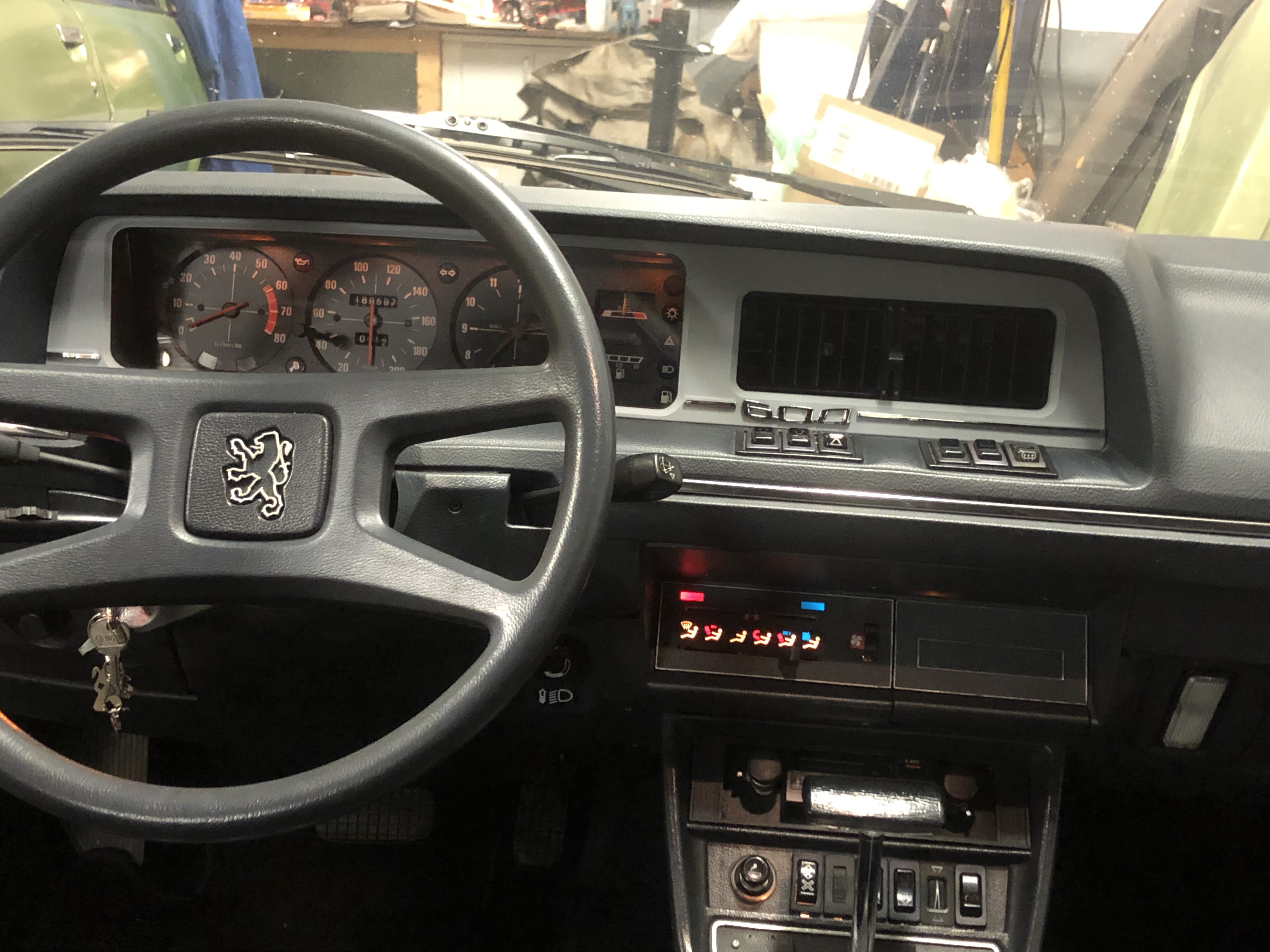

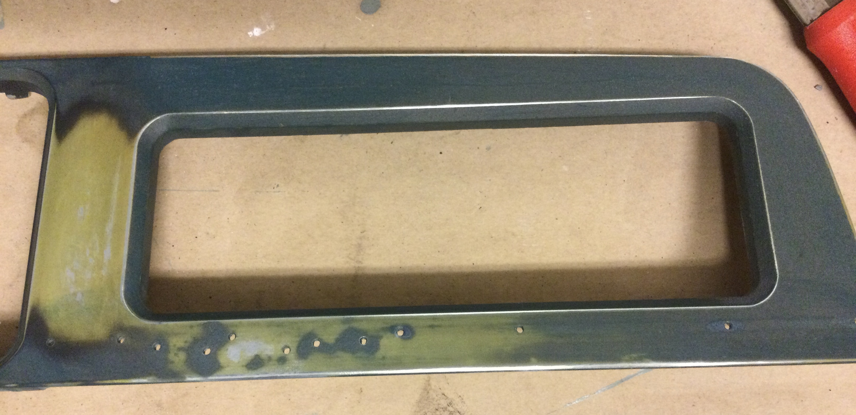

Bon, finalement j’ai « fait ce que je peux » et j’ai trouvé un peinture gris avec un peu de bleu dedans.
J’ai donc enlevé tout la masse caoutchouteuse, ensuite poli en puis apprêtée avec un peinture « etchprimer » qui s’accroche bien. Après 3 couches de peinture grise et finalement 3 couches de vernis 100% matte.
Ça rafraîchit beaucoup et je suis content du résultat. De plus l’éclairage remarche.
