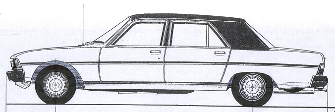

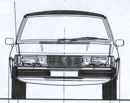

Une épure tracée en Janvier 1976, après une visite du parc 604 aux garages de la présidence par Messieurs Mallez et Tonnelier de la DAV, confirme l’intérêt émis par l’institution pour une 604 plus longue, l’idée étant une rallonge au pied milieu. Resté sans suite, ce projet de "Stretch 604" permet toutefois de comprendre l'attente de l'institution. Voici la page de notes et le croquis de 1976 :

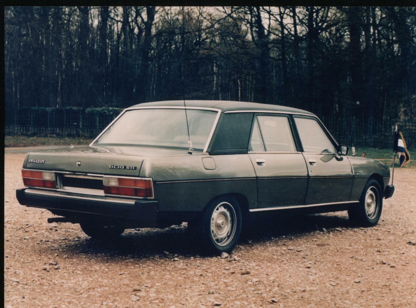

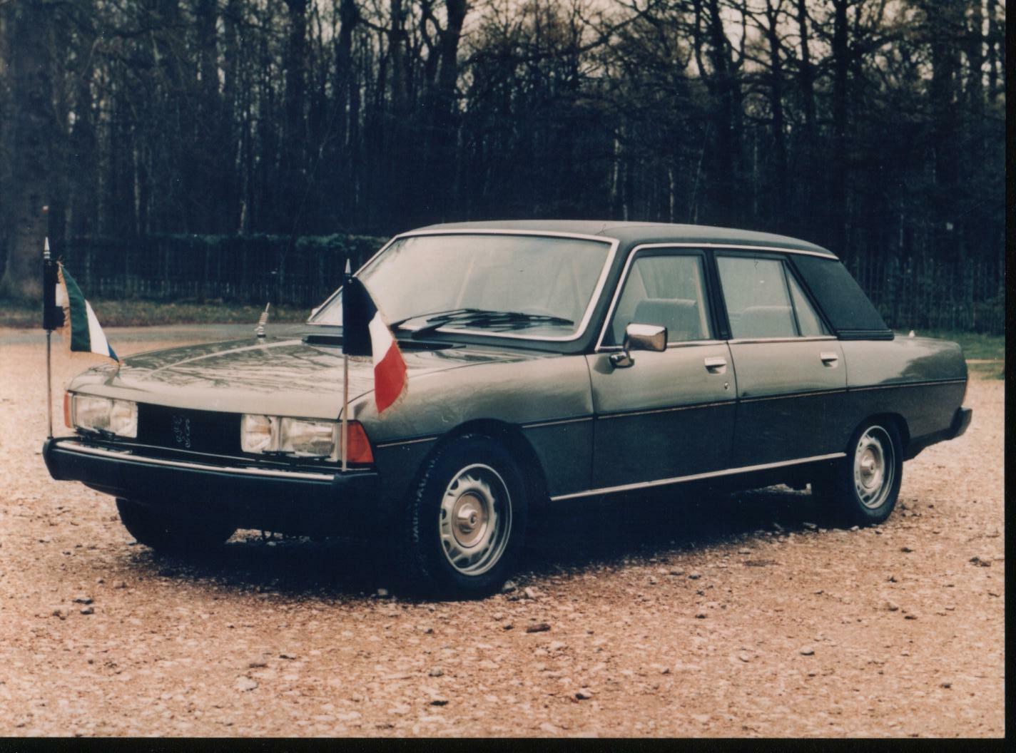

Achevé en 1981, la voiture se présente sous l’étiquette 604 STI 1982. Extérieurement, elle se distingue des berlines par son empattement allongé de 200 mm, ses portières arrière sans échancrures au passage de roue, des montants de custode élargis et sans ouies de ventilation. L’ensemble du pavillon est rehaussé et garni de vinyl anthracite jusqu’à la base du pare brise. A l’avant, le véhicule se distingue par ses essuies projecteurs et ses protecteurs latéraux de pare-chocs avec inserts porte fanion. On regrette l’absence des parements inox sur portières, conservés par Labbé sur les véhicules "Banque de France" mais on constate aussi que les vitrages latéraux sont sans galbes, ce qui n’est pas le cas sur les "BdF" (mais explique le choix fait pour les parements). Les rétroviseurs extérieurs sont à commande électrique. Côté pare brise, le joint est fictif et les parements inox sont collés sur la vitre. Il en est de même pour la lunette arrière dépourvue des micros filaments de dégivrage.

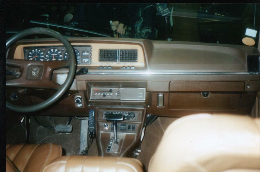

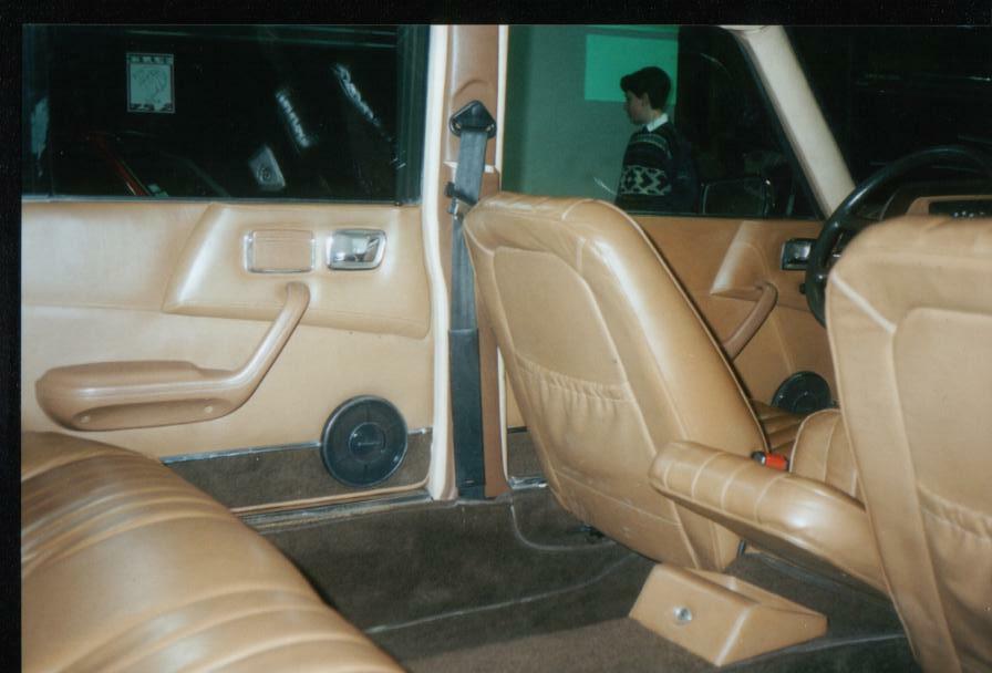

Coté habitacle, l’ouverture des portes révèle un encadrement très épais et comme pour les véhicules "banque de France", des charnières renforcées et une possible condamnation par crémone électrique. Aux places avant, le confort est moindre que les voitures de série car les sièges sont issus du coupé / cabriolet 504 retravaillés. Plus étroits en largeur, ils permettent l’installation, sur console centrale, d’un siège strapontin faisant dos à la route, une exigence du cahier des charges pour l’interprète. La planche de bord est conforme à celle des véhicules de série, tandis que le tronçon de console centrale reçoit les interrupteurs spécifiques de la condamnation et de la radiotéléphonie mobile. Les garnitures de porte sont spécifiques et reçoivent en partie basse des enceintes, la porte gauche recevant en plus les commandes de rétroviseurs électrique extérieurs. Au sol, on note un cale pied remplacé par une commande de frein de parking.
Avec son niveau de protection, les vitres sont condamnées en position fermée. A l’arrière, les dossiers et l'assise de siège sont ceux du véhicule de série, seul l’accoudoir diffère par son téléphone incorporé. Il n’y a pas de ceinture de sécurité à l’arrière et l’éclairage de custode n’est pas repris.
