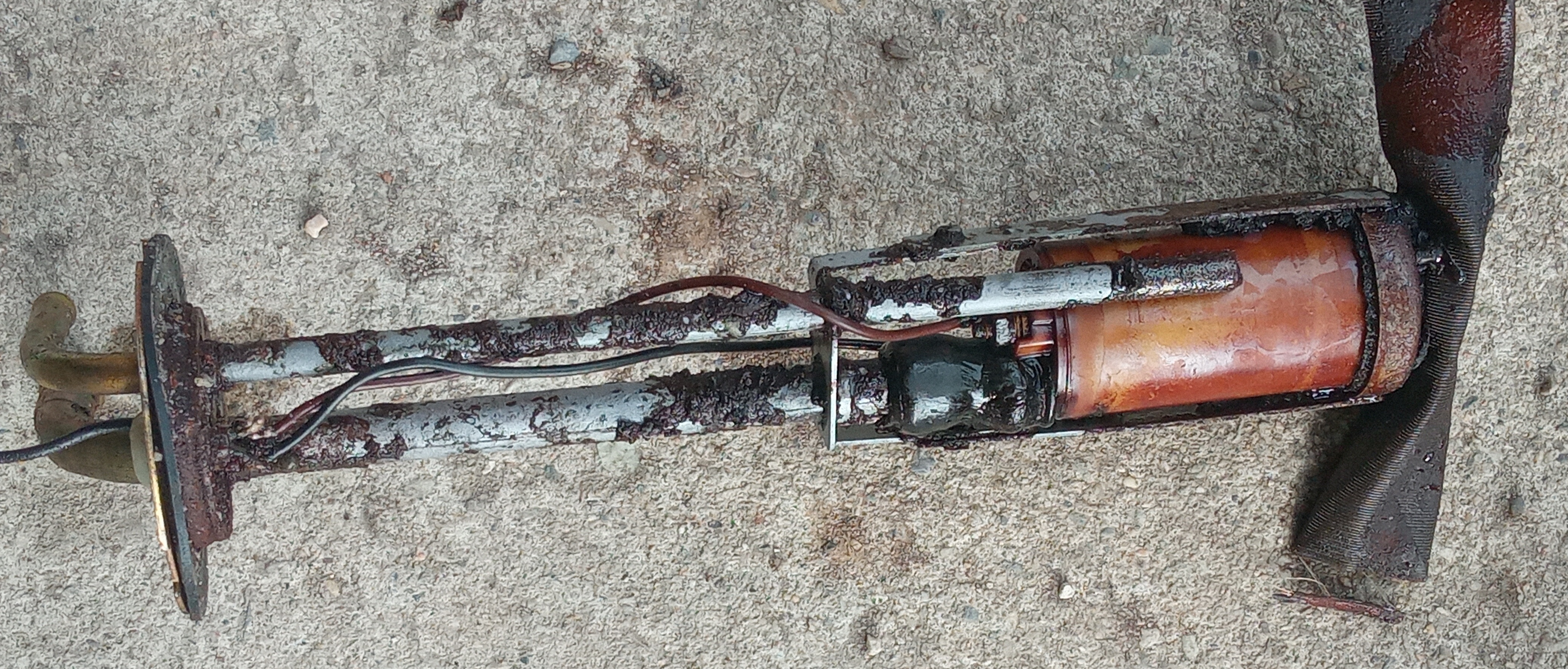

Démontage du réservoir, jauge et pompe de gavage hs.... Sa s'annonce mal.

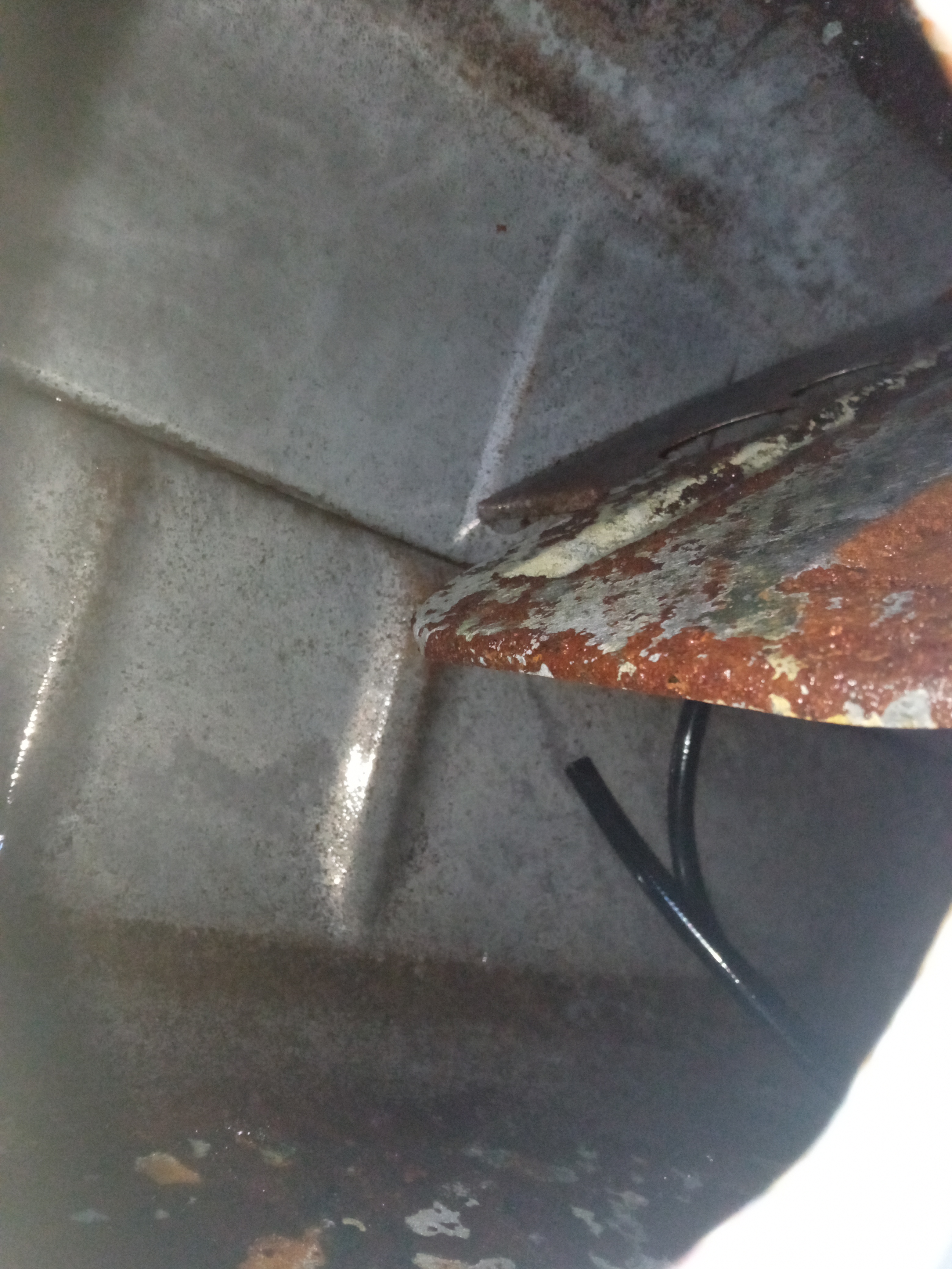

Pour l'intérieur du réservoir, il y a de la rouille ou dépôt, comment nettoyer je sais pas trop....

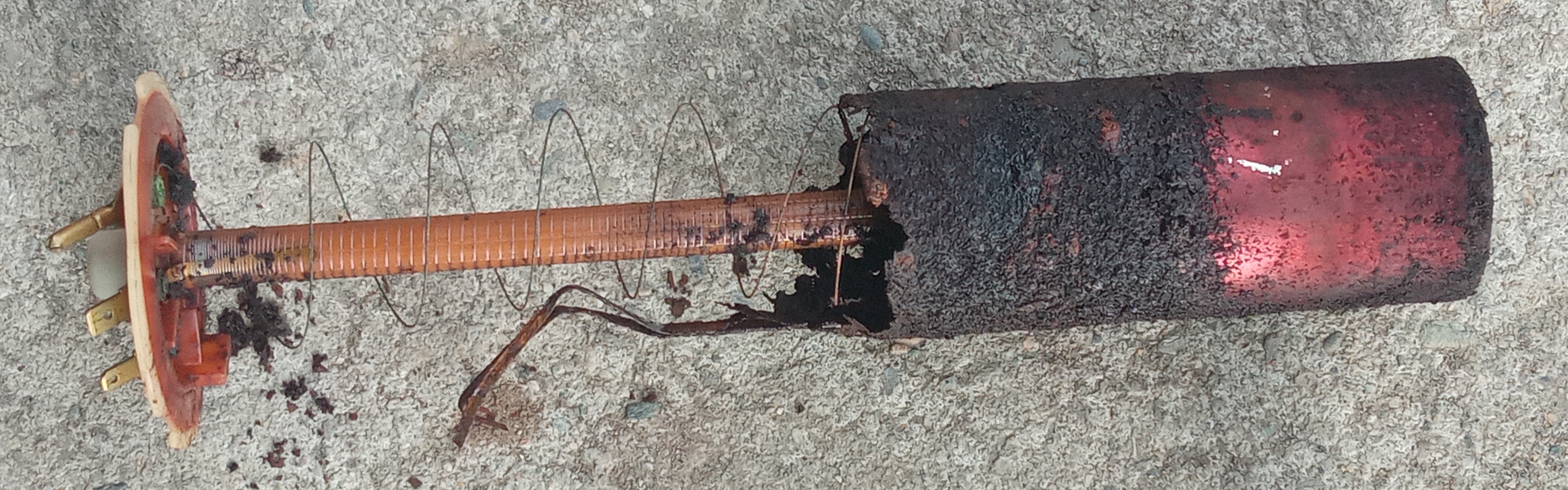

Voilà l'état de la pompe de gavage et la jauge.

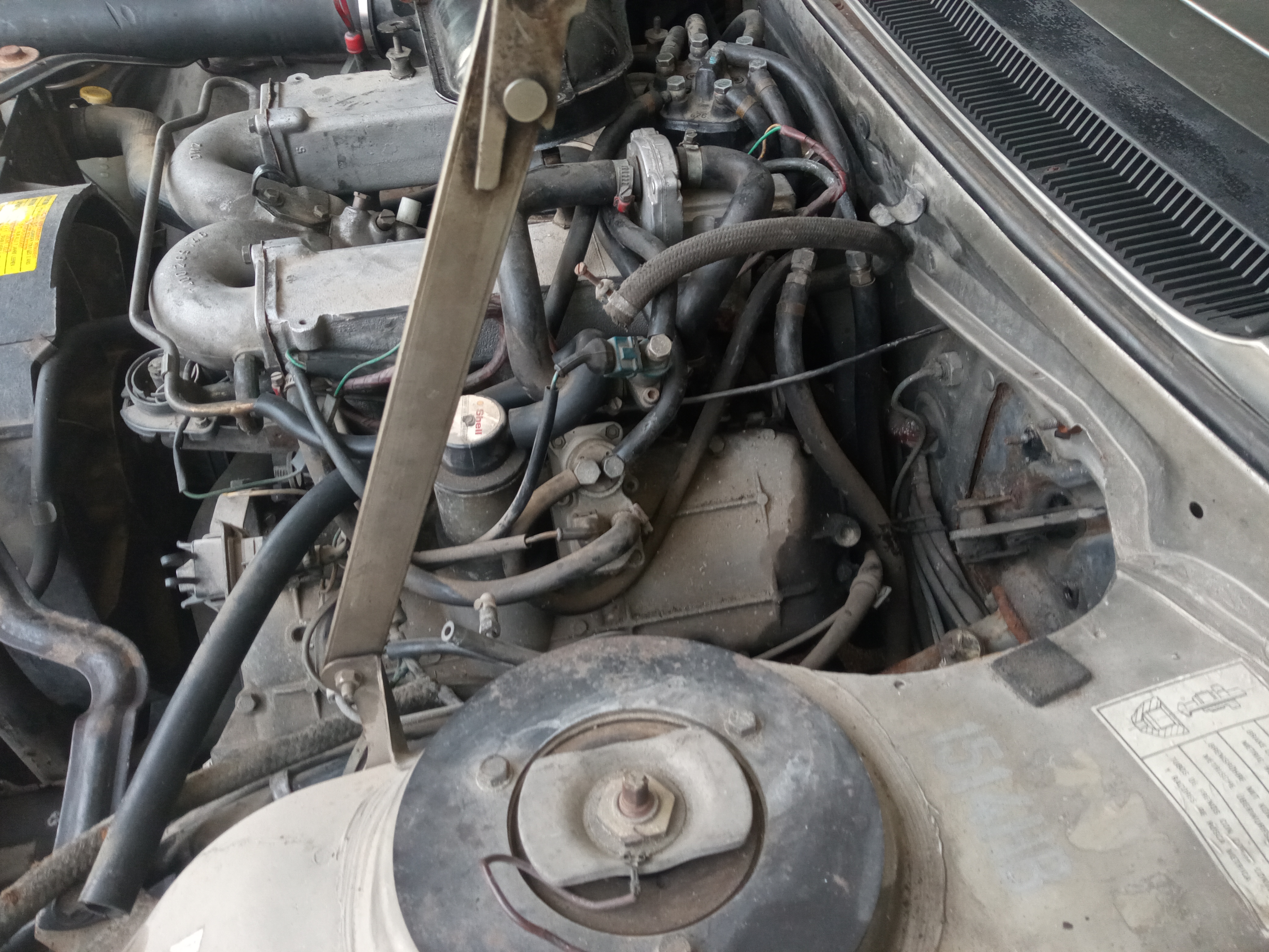

J'ai également démonté le mastervac pour changer le cylindre émetteur d'embrayage, pas très accessible...

J'ai commencé un traitement électrolyse du réservoir, le résultat est pas mal du tout....
La jauge, j'ai commencé un nettoyage, j'ai enlevé délicatement le corps métallique rongé par la rouille, un nettoyage
Le ressort qui fait la liaison électronique avec le flotteur était dessoudee, j'ai ressoudé, et un miracle elle fonctionne, Donc reste à la renover cette jauge...
Quand à la pompe de gavage elle est irrécupérable.... Je vais opter pour une pompe électrique Externe

Le réservoir après traitement
