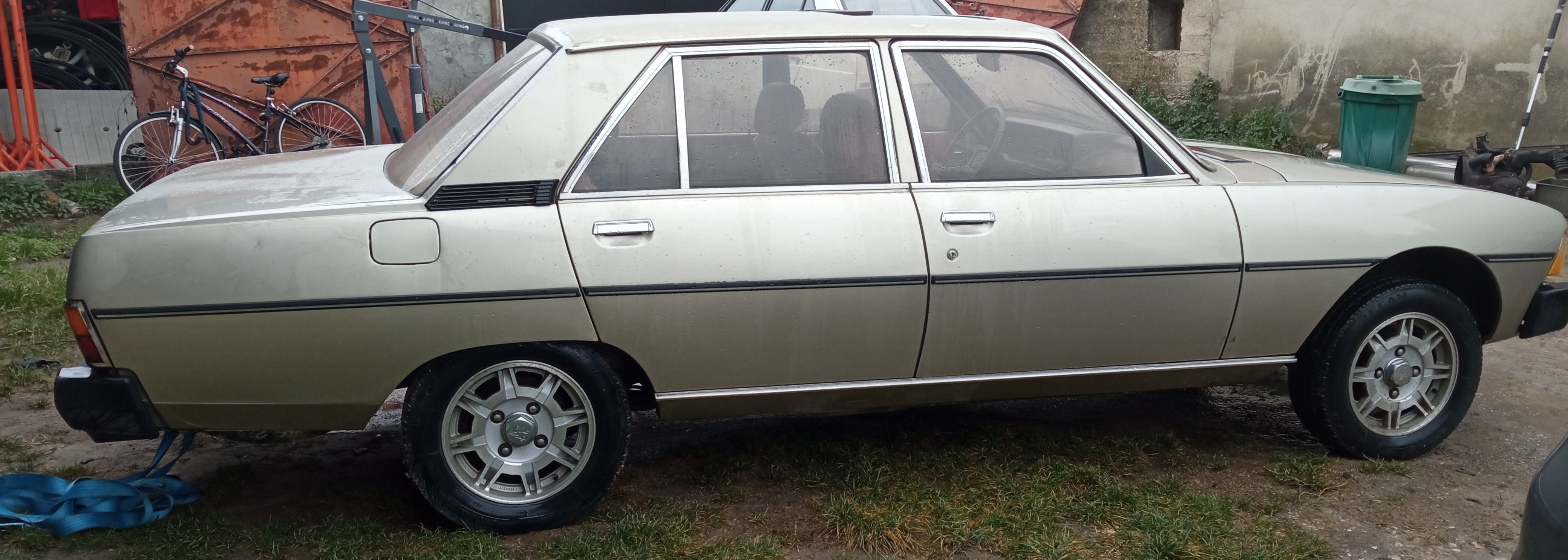

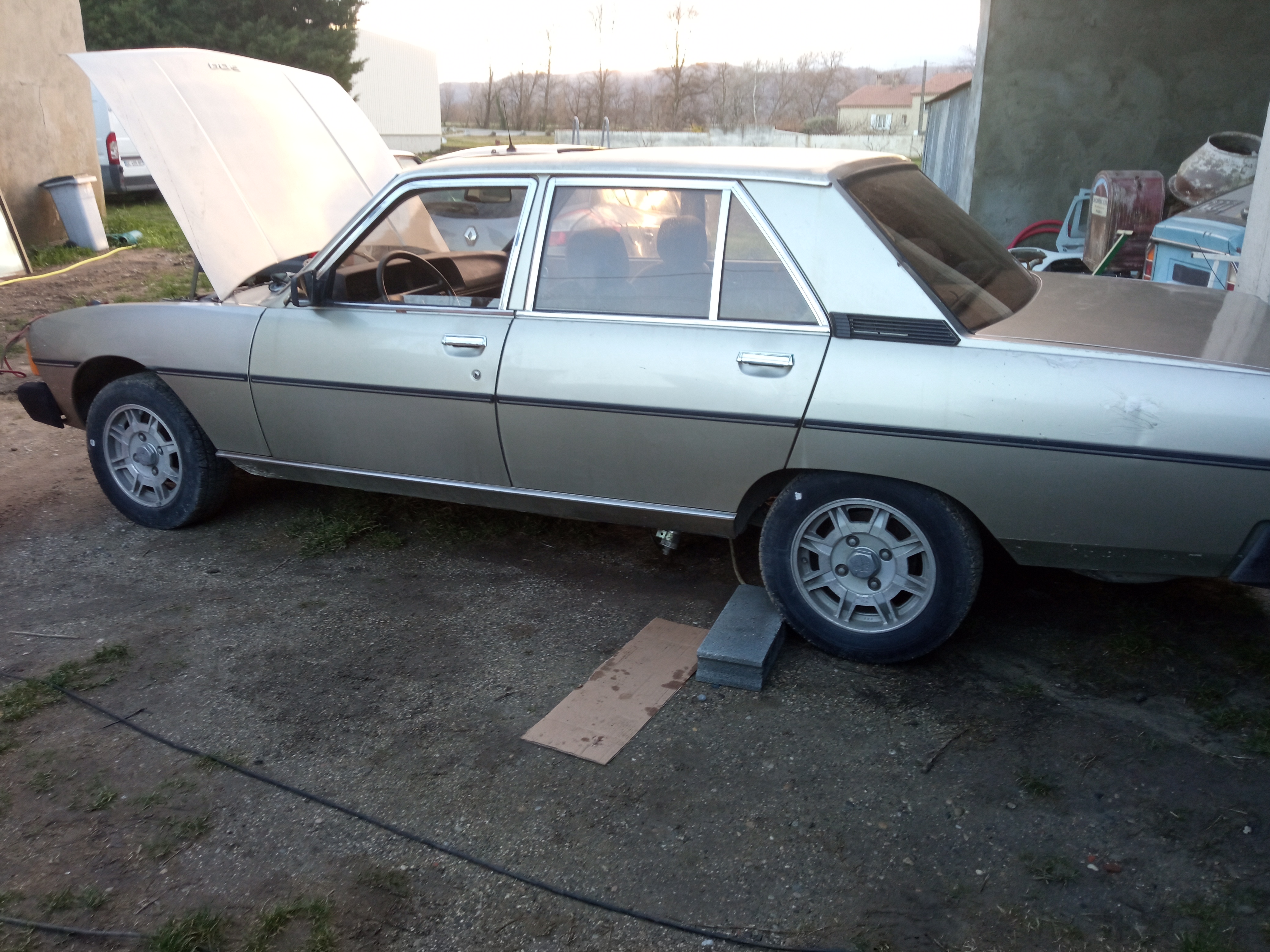

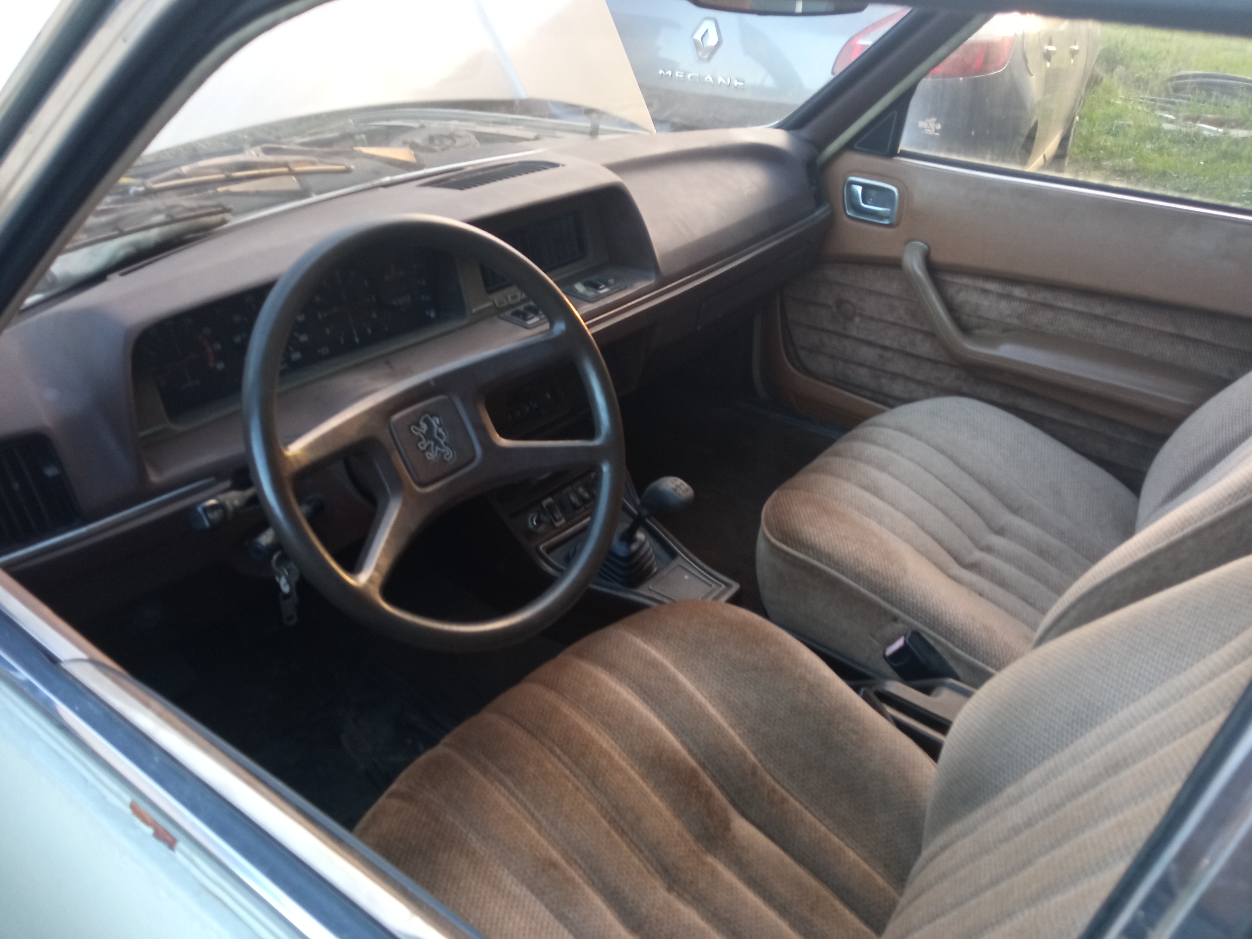

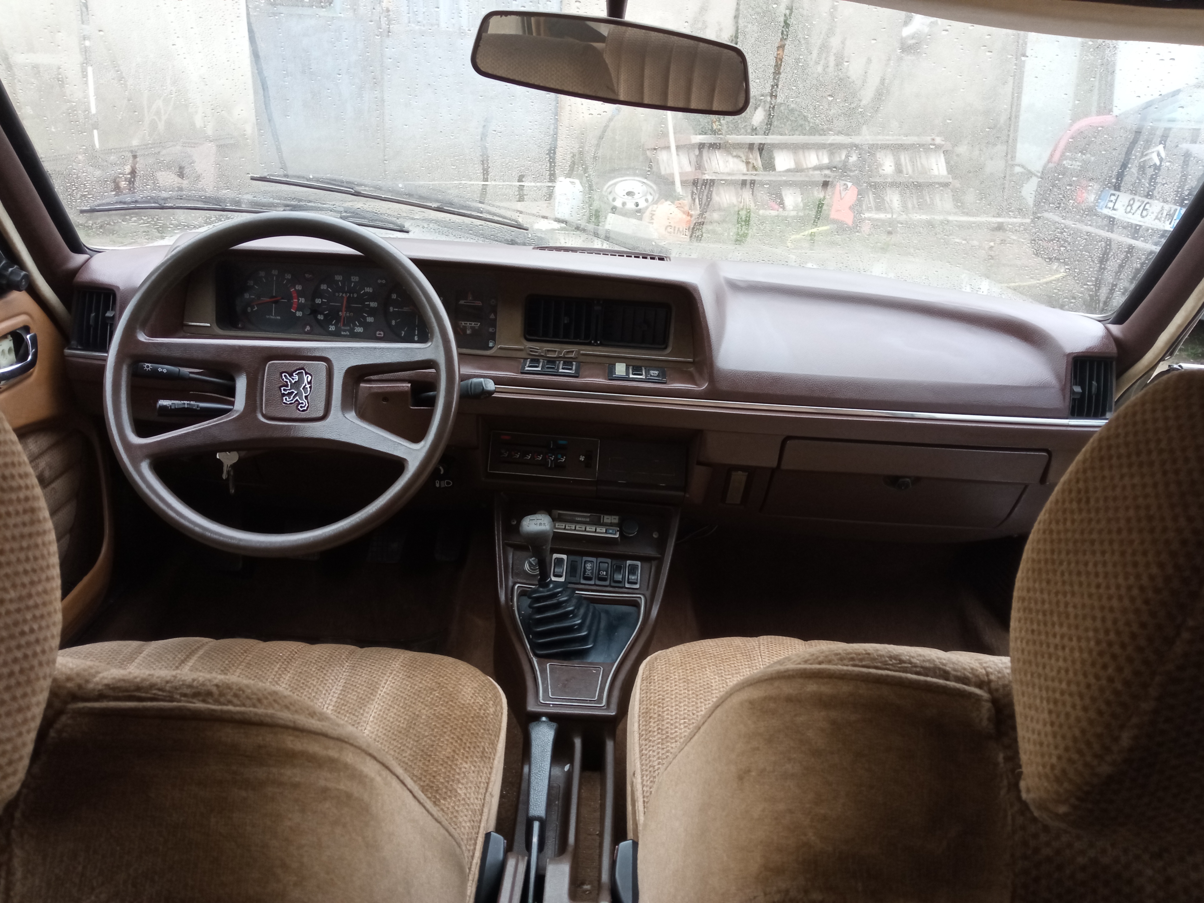

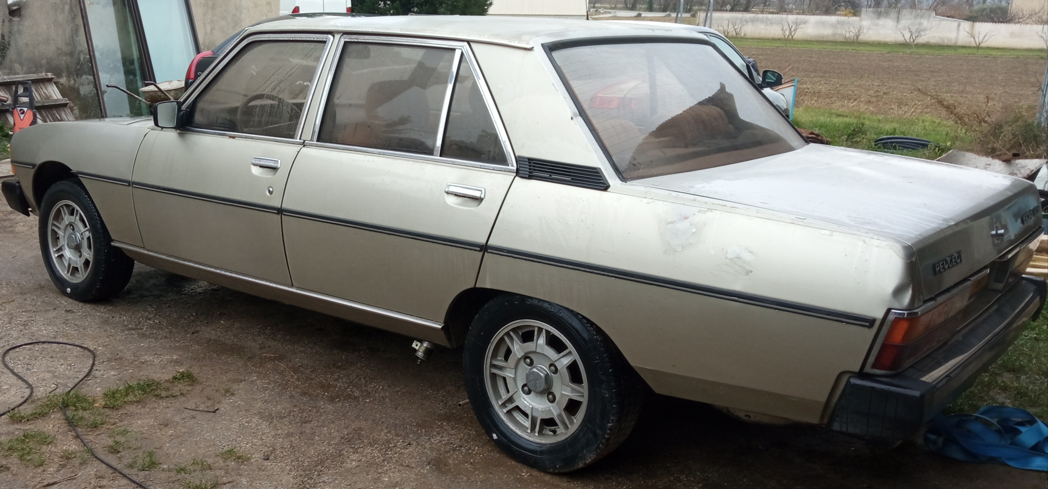

sa y est je l'ai récupérée. voici deux photos en attendant, j'en ferai d'autres.
j'ai fait un petit bilan de plus près, le vernis qui s'écaille, il à l'air très fin dailleurs. Je sais pas si sa peut se récupérer, sinon peinture complète.
J'ai mis une batterie pour faire l'état des lieux des choses qui fonctionnent ou pas.

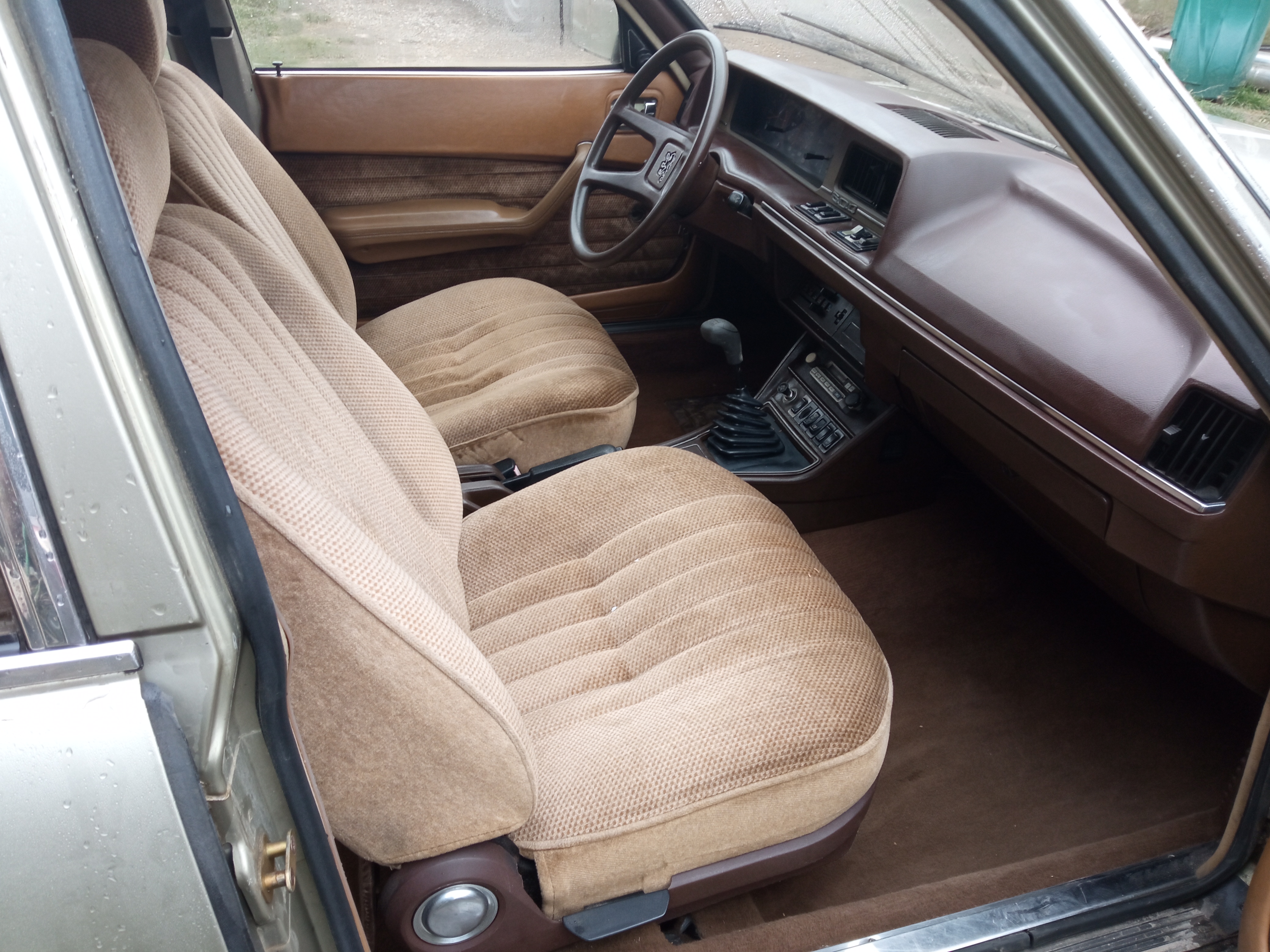

les vitres électriques certaines forcent , celle coté conducteur elle descend mais monte pas, le toit ouvrant fonctionne pas
sinon les feux, clignotants essuie glace, radio,ventilation tout fonctionne !
Dans tout ça j"ai un souci, j'ai fermé à clef la porte conducteur, je dévérouille avec la clef et la impossible d'ouvrir la porte , en tirant la tirette elle remonte bien, par la poignée intérieure pas mieux .... je sais pas comment faire ....

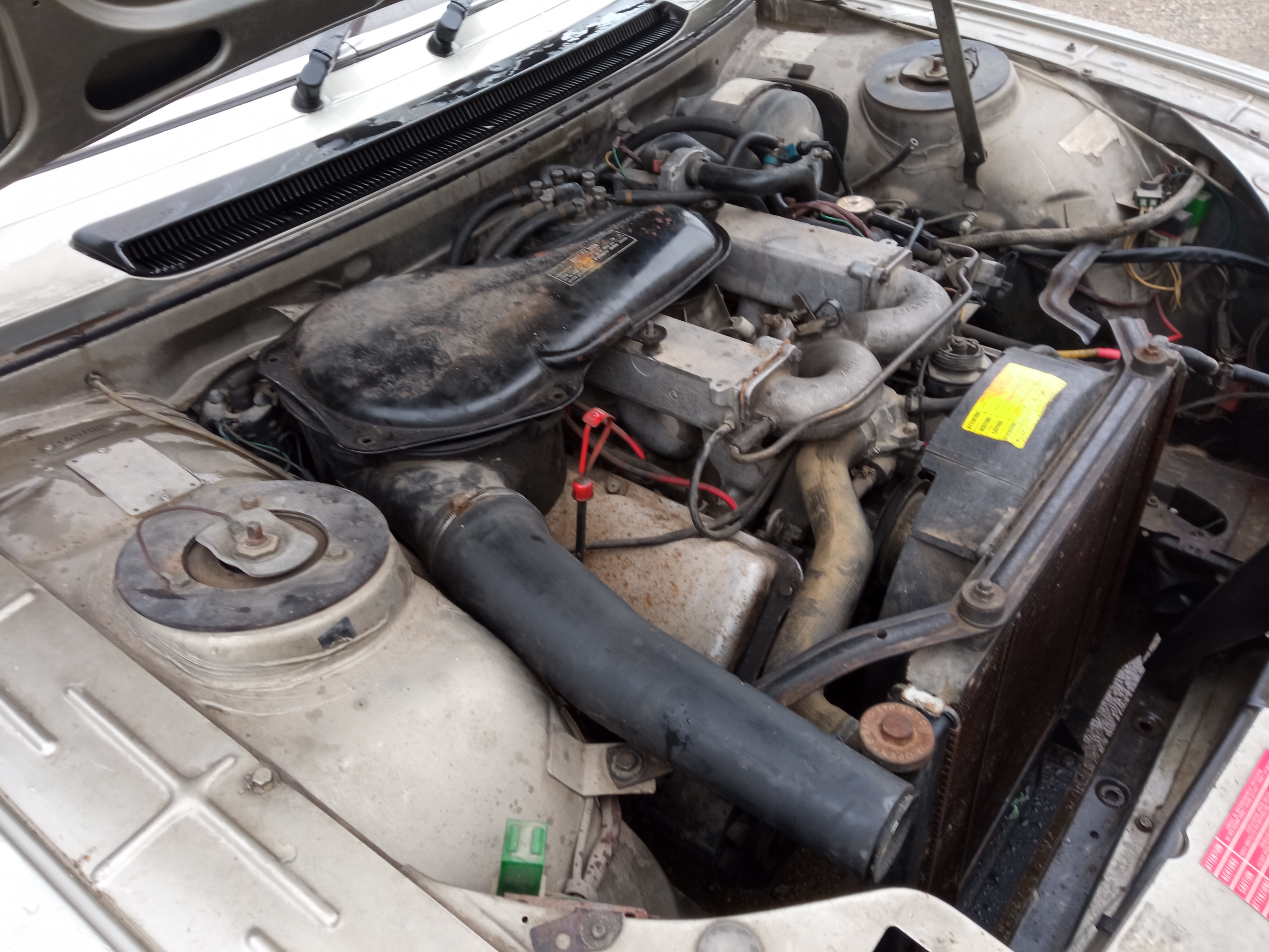

Côté mécanique... j'ai démonté la pompe à essence, j'ai tenté de la dégripper au W40 et miracle sa remarche ( par la suite j'en monterai une neuve)
j'ai purgé la partie alimentation HP, et tenté un démarrage et sa tourne !!!

Sinon côté moteur il tourne au ralenti, si on veut accélérer, il s'étouffe et cale....
J'ai jamais fait si j'ai compris, faut devisser l'accoudoir, enjoliveur de poignée. Et après c'est seulement clipse ?
