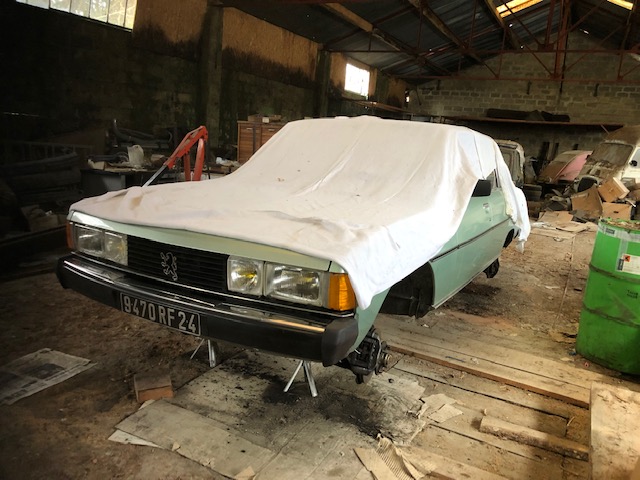

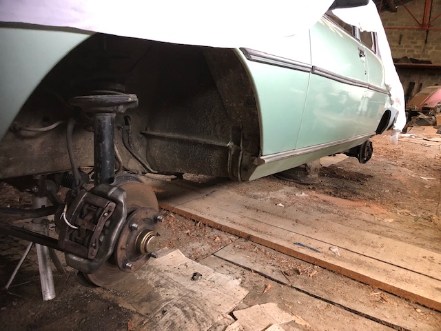

Un petit message de début d'année pour vous donner des nouvelles de l'avancement du réveil de ma 604.
J'ai restauré et remonté les 4 étriers ce weekend, les jantes ont été sablées et déposées chez le carrossier ainsi que de beaux TRX prêts a être remontés !!!
je vous poste quelques photos en attendant les premiers tours de roues ......
Bonne semaine

Remontage des roues
J'ai nettoyé le train avant et changé un soufflet de crémaillère, j'avais fait un essais routier avant les fêtes mais avec des roues "carrées" ce n'étais pas très agréable !!
C'est aussi après ce roulage que j'ai décidé de démonter les étriers pour restauration même s'ils n'étaient pas vraiment bloqués a l'avant , par contre derrière ce n'était pas vraiment efficace
