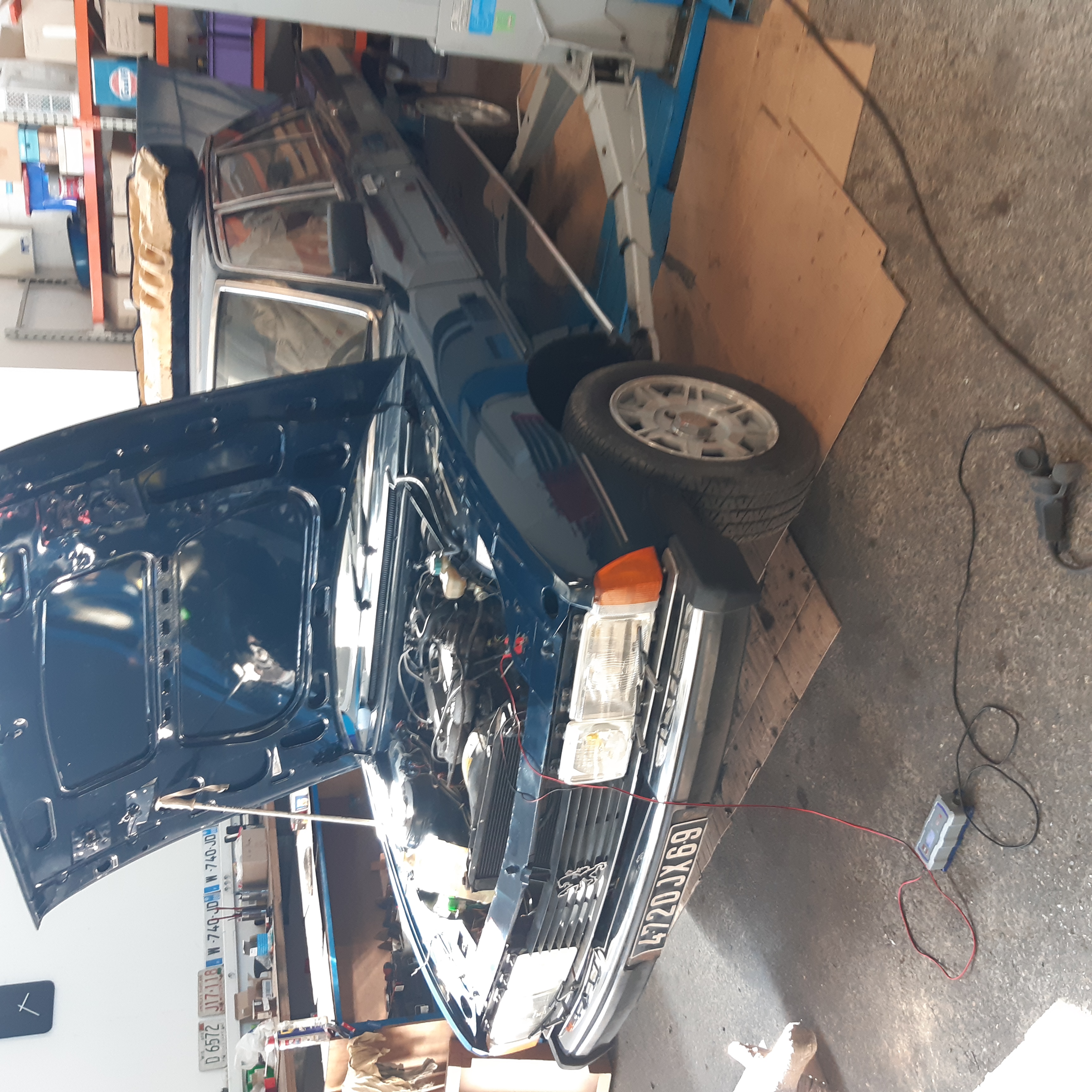

nous remettons en route une 604 ti v6 essence de 1982 qui est restée 32 ans sans rouler
elle a 10 mkms au compteur
la carrosserie est dans un état presque parfait,mais les années passées sans rouler ont fait quelques dégats
l'intérieur bleu en tissu est très beau
nous esspérons rouler avec en mars 2025

Ouch, quelle beauté !
Elle n'a que 10000km ?!
Avez vous d'autres photos ? Quels sont les dégats ?

Et la couleur, c'est une 1427-bleu galaxie ?
Re: 604 ti bleue de 1982
Magnifique, espérons que l’inactivité ne l ’ai pas trop dégradée! Le faible ’kilométrage n’est hélas pas un gage de bonne santé mécanique, bien au contraire.
Mais le projet est ambitieux et courageux, bravo, u e de plus de sauvée👌

oui ,elle a 10 000 kms,la carrosserie et l'intérieur nickel ,oui c'est le bleu galaxie
les travaux :pneus trx d'origine,reservoir rouillé hs,pompe de gavage et jauge hs,pompe à carburant et filtre hs,
flexiblesfreins +plaquettes +joints d'étrier,(recherchons un étrier droit avant) neufs
phares avant et transparents arrières neufs( rare,les laves vitres sur les phares)
récupération de l'injection +injecteurs +recepteur embrayage+émetteur d'embrayage +maitre cylindre...neufs
barillet de coffre (clé perdue)pommeau levier de vitesse
rouille sur les fils electrique et contacteurs et j'en oublie
