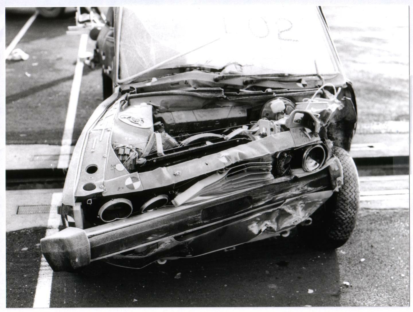

Fin 1974, USA 1 subit un tir au mur dissymétrique selon la norme USA (n° 261 du 2 12 74 au poids de 1544 Kg), l'intégrité de la cellule de vie devant être démontrée. Un tir au chariot sur l'arrière est ensuite exécuté (n° 325) suivi d'un tir latéral au chariot en Janvier 1975.
I D13) E 24 USA 1 après le tir dissymétrique du 2-12-1974. Noter la face avant avec calandre métallique, jonc inox et optique "Suède"puis le Pare-choc "USA". L'inscription sur la traverse donne la répartition du poids sur les trains (Coll. Musée Peugeot).

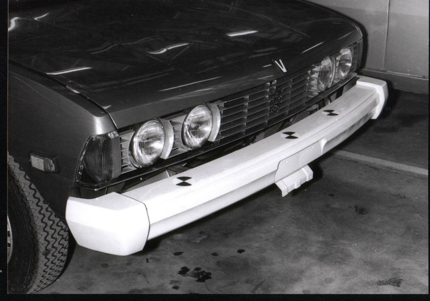

I D18) Vue ¾ avant de E 24-USA-3 le 31 Juillet 1974 avec façade "Suède" (optiques ronds SEV et clignotants orange) et pare-choc "USA" sans couvre-joint (Coll. Musée Peugeot).
