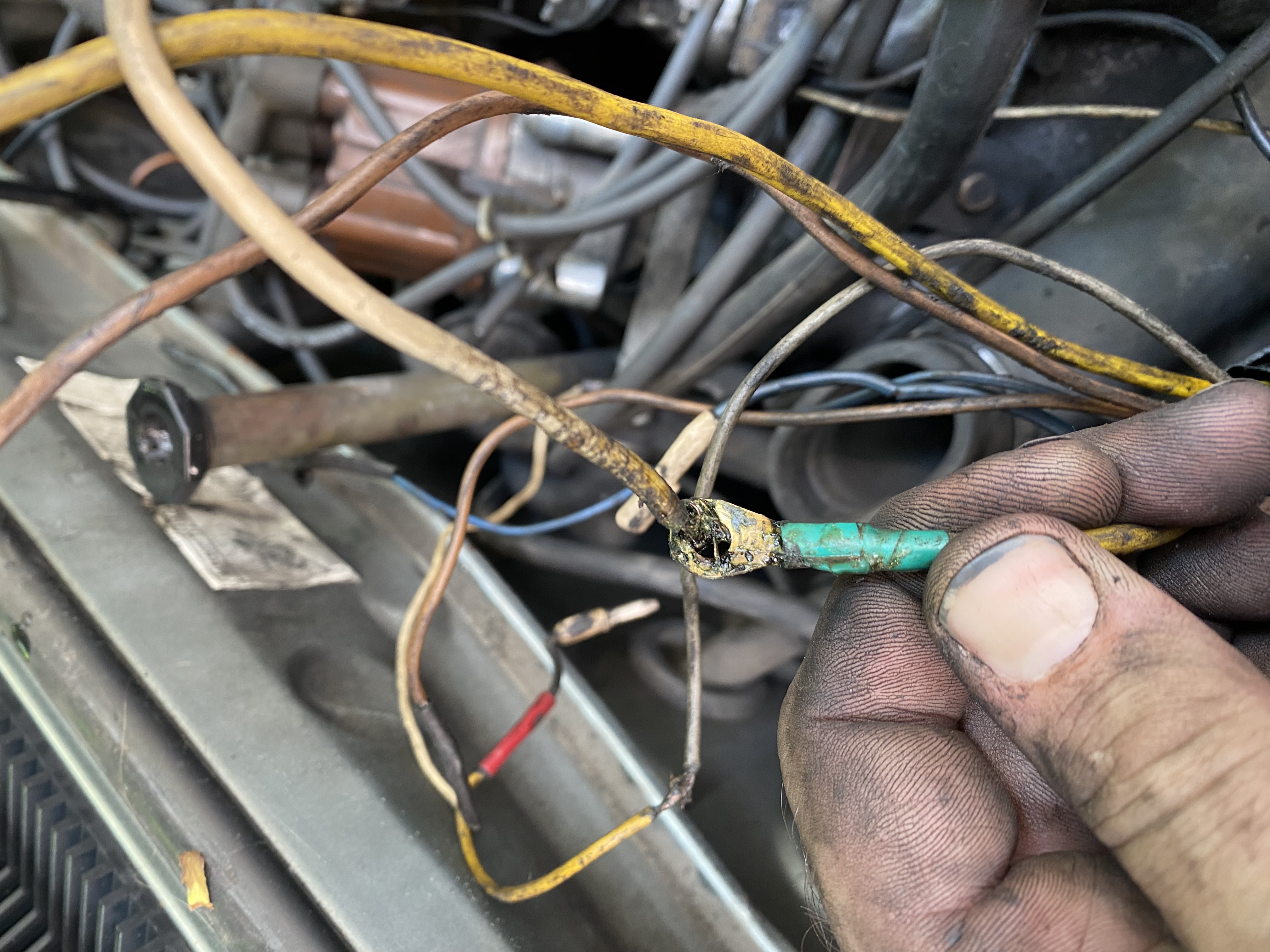

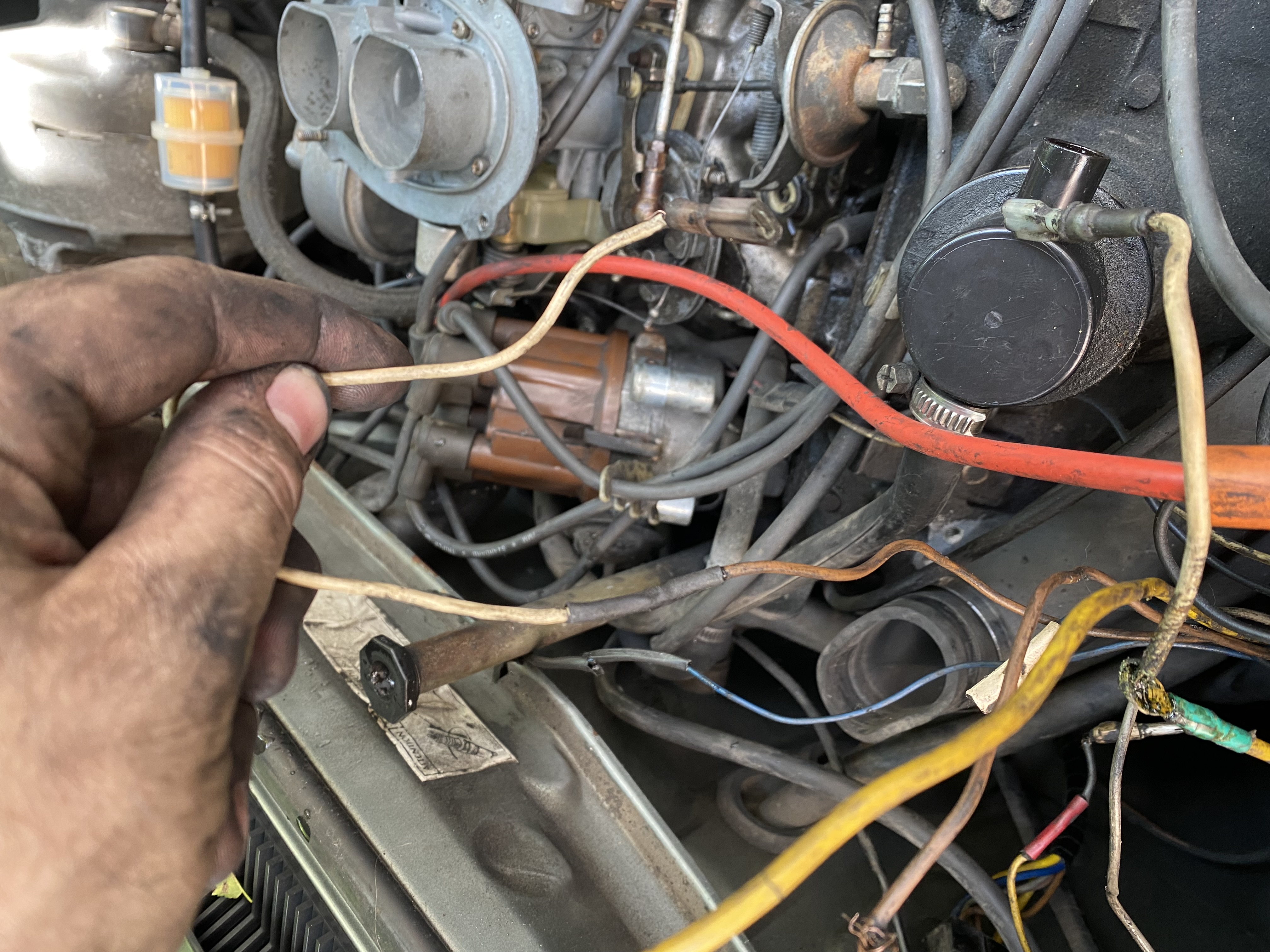

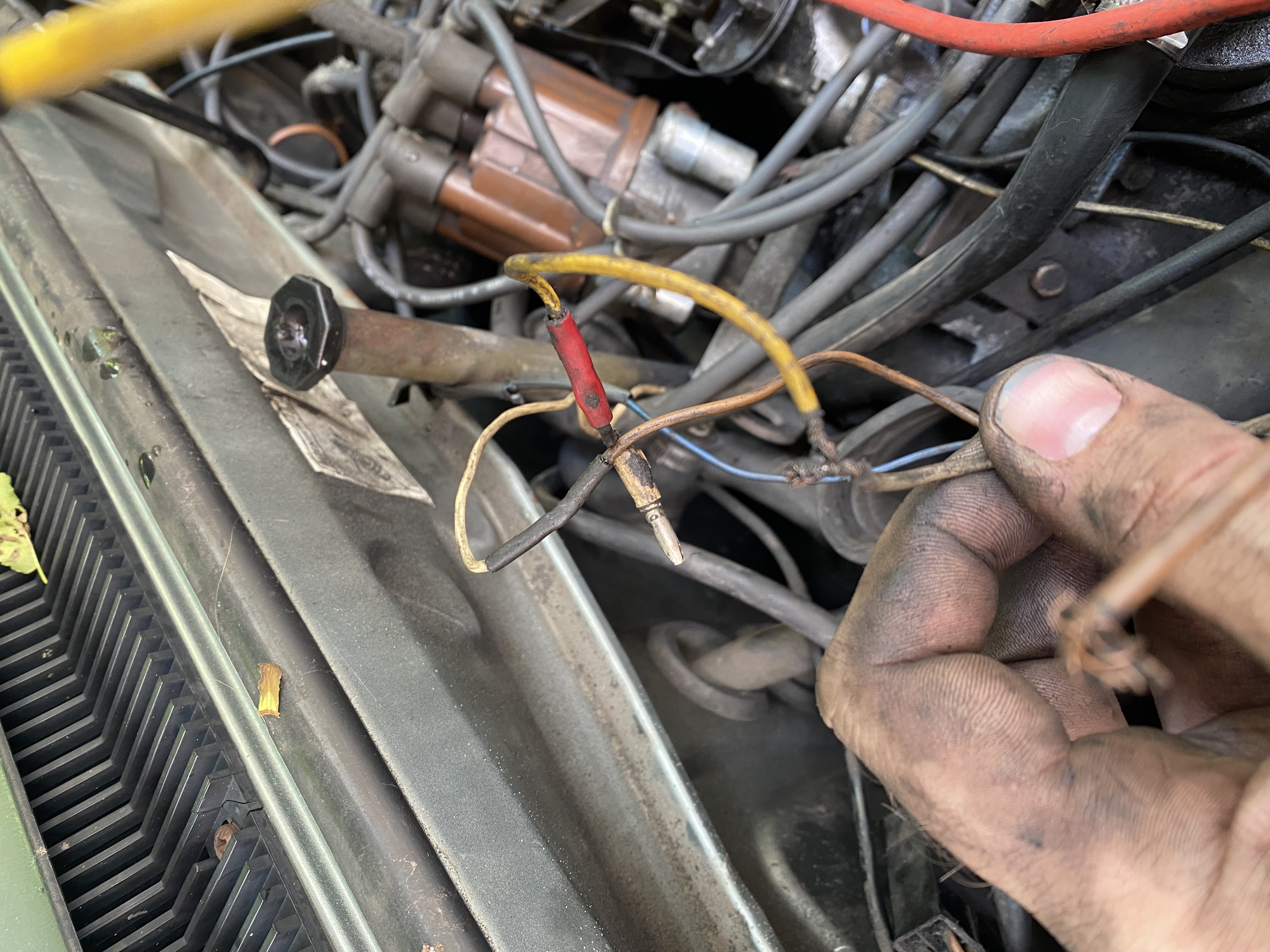

J’ai refait le câblage de mon démarreur/alternateur car ils étaient dans un état pitoyable (je vous envoie les photos du Sale travail qui avait été fait).
Selon le schéma électrique, j’ai pu identifier et connecter correctement les fils 46, 20a, 21 et 4.
Cependant, je ne sais pas comment sont connectés sur les organes électriques les fils m1, 8, 7, 2c.
Auriez vous des instructions et photos des montages au deux extrémités des câbles.
