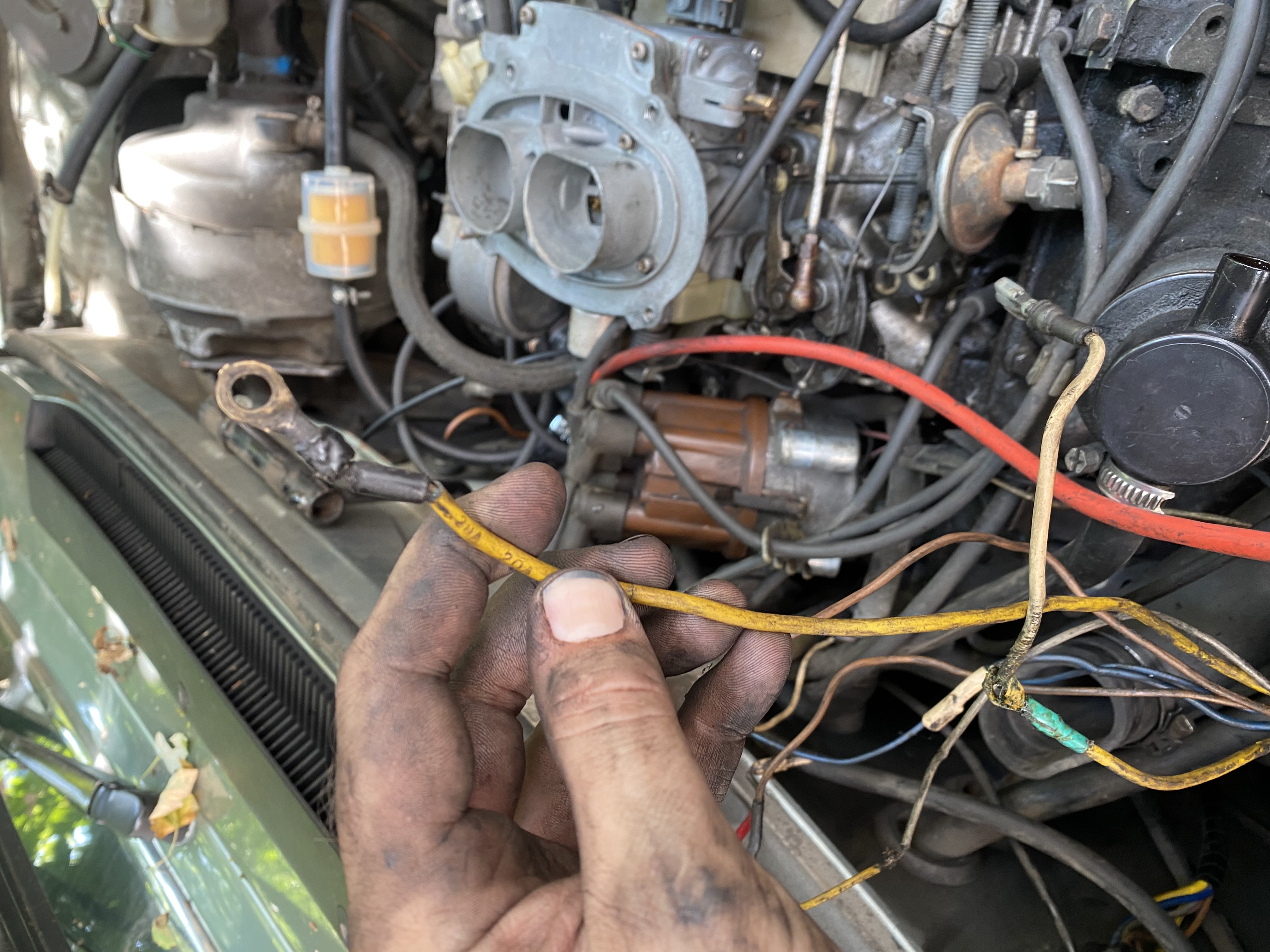

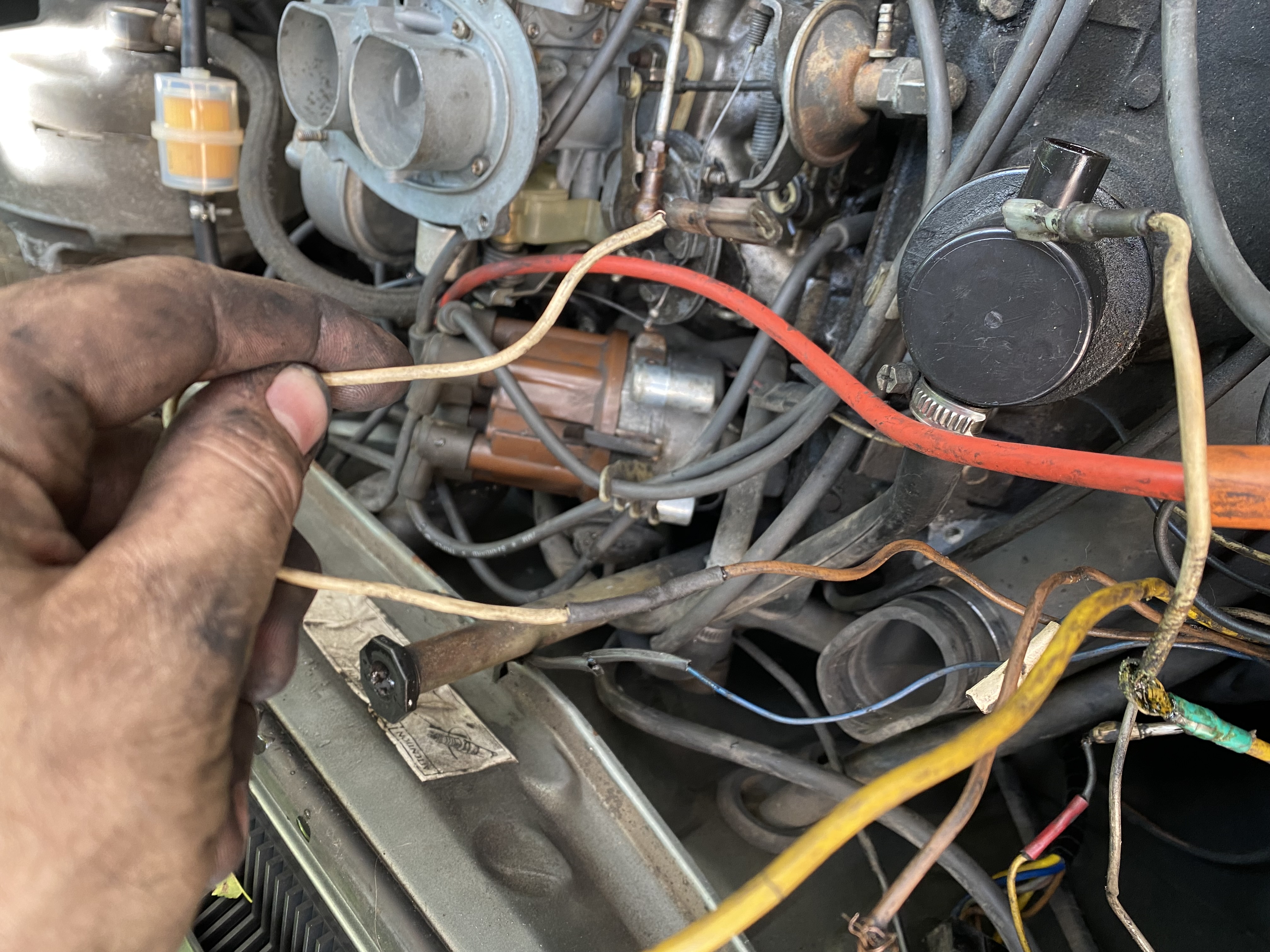

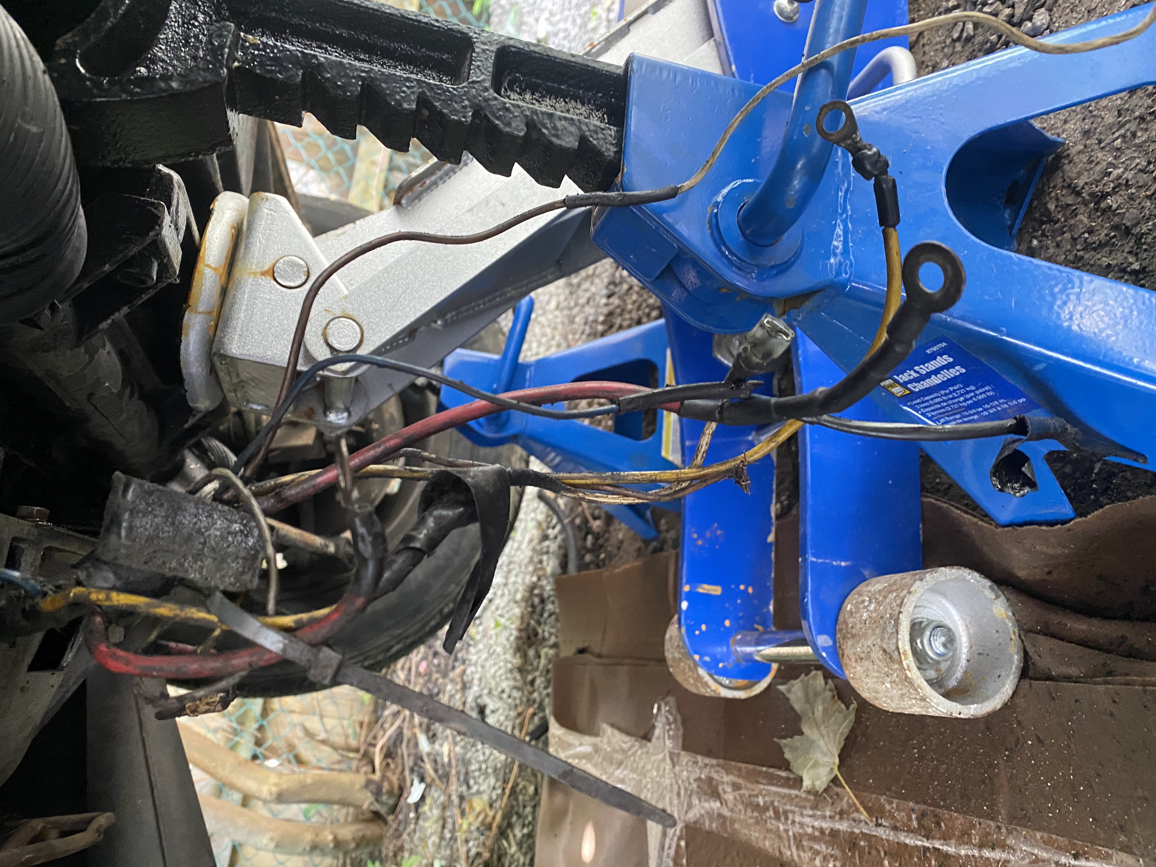

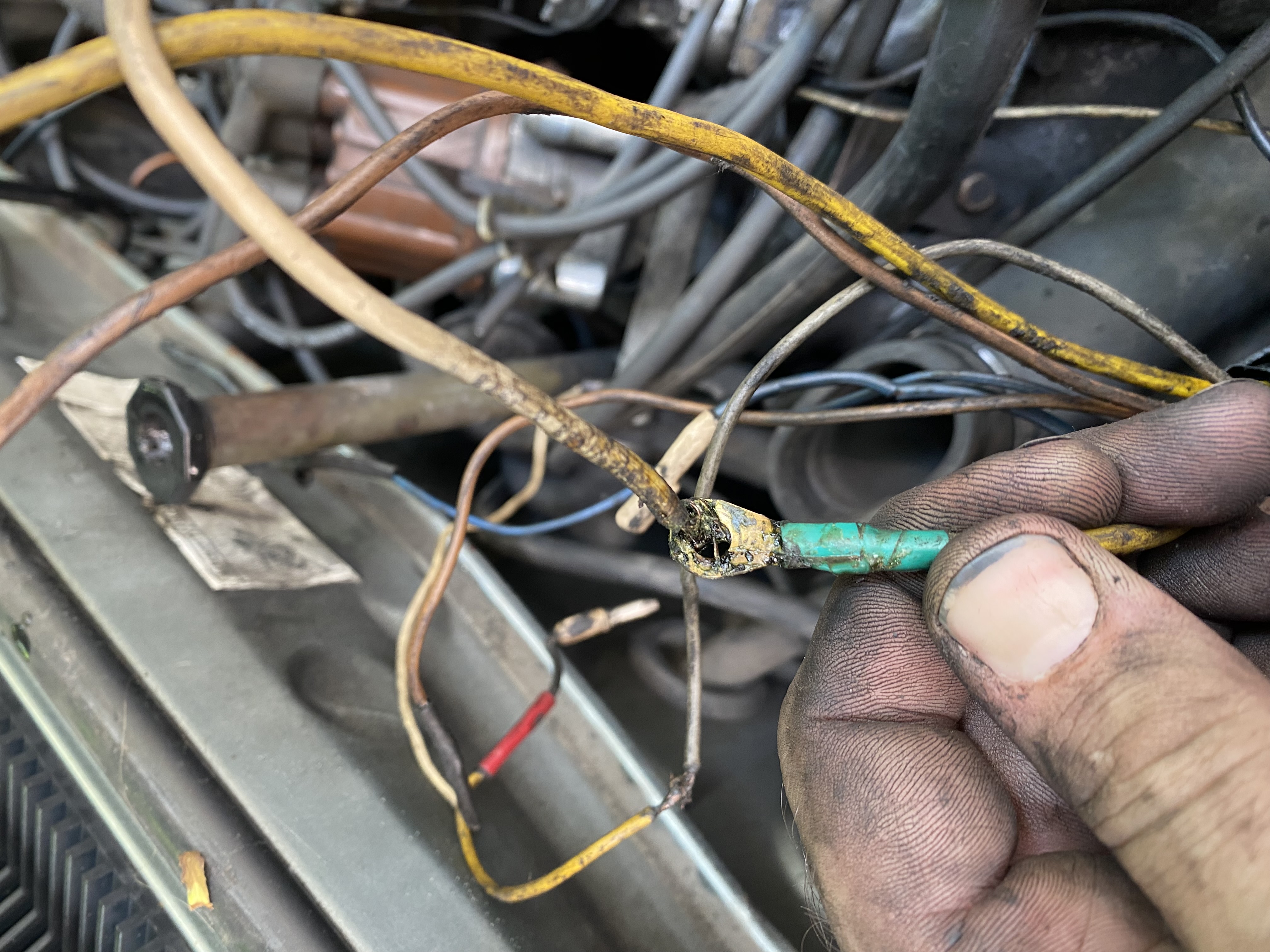

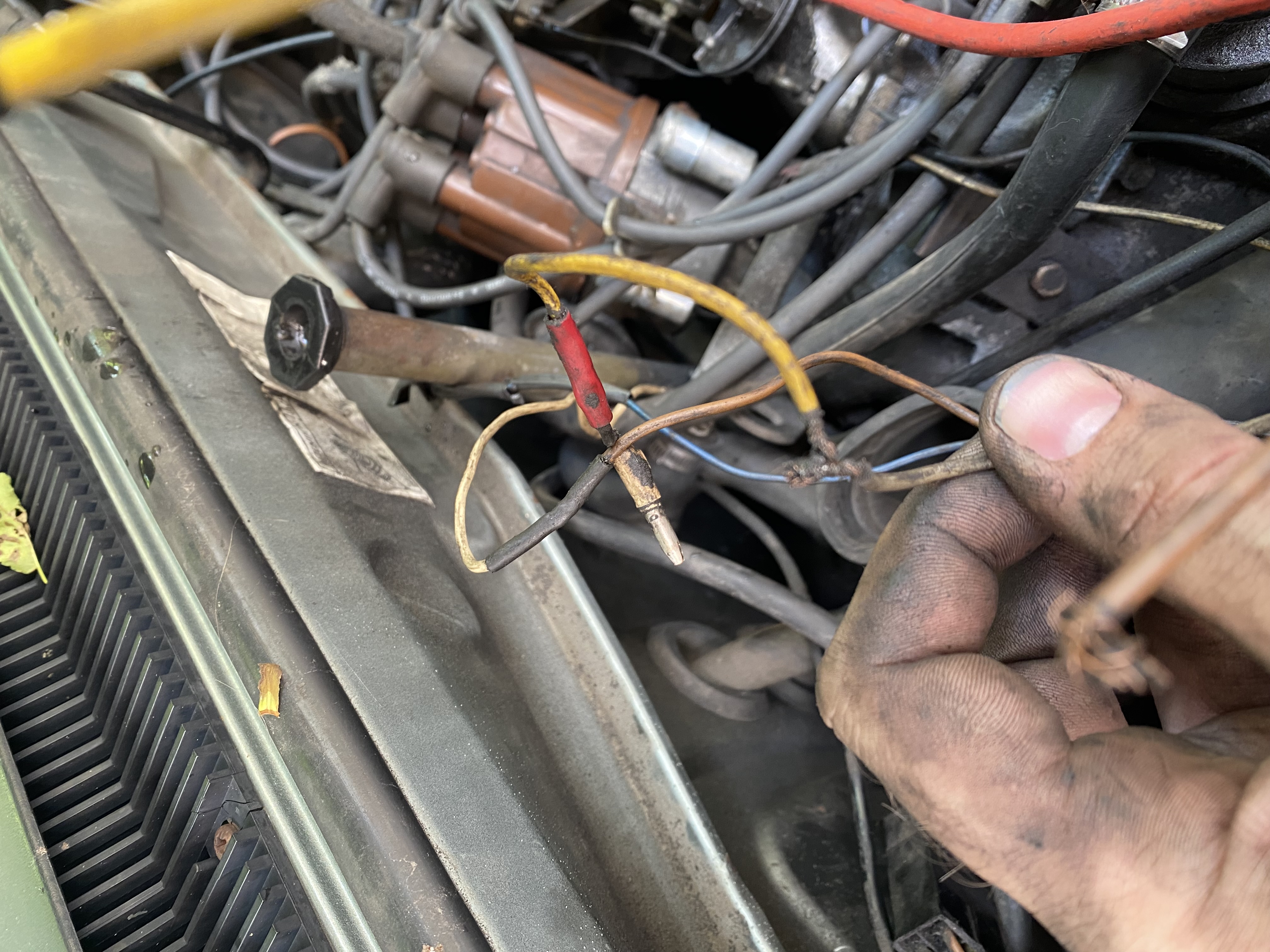

J’ai refait le câblage de mon démarreur/alternateur car ils étaient dans un état pitoyable (je vous envoie les photos du Sale travail qui avait été fait).
Selon le schéma électrique, j’ai pu identifier et connecter correctement les fils 46, 20a, 21 et 4.
Cependant, je ne sais pas comment sont connectés sur les organes électriques les fils m1, 8, 7, 2c.
Auriez vous des instructions et photos des montages au deux extrémités des câbles.
Toujours selon le schéma électrique, les câbles m1, 8 et 7 se connectent à un “régulateur” que je ne trouve pas. Ou est il sur la voiture? Auriez vous des photos? Juste pour vérifier. Car selon le catalogue de pièce je pense que je n’en ai pas car il est intégré à l’alternateur selon le numéro de série.
Dernier problème: le solénoïde du démarreur reste enclenché et ne s’arrête pas de vouloir démarrer l’auto, même au retrait de la clef. Que faire pour identifier la panne? (Démarreur, neimean ..)
