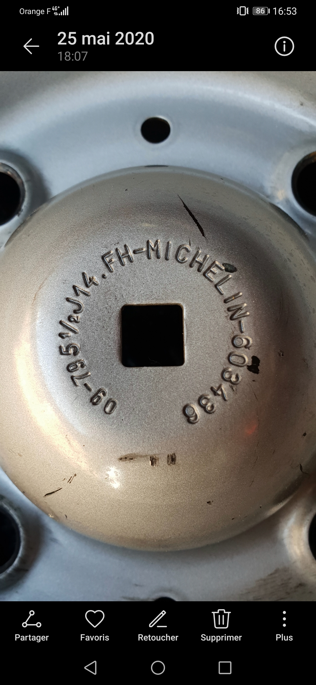

Voilà, hier en récupérant la 604 SL(modèle 1980) chez le garagiste. Il nous informe que les pneus ne sont pas les bons. Pour l'instant ils sont en 175 et que normalement ils devraient être en 185.
Je joins la photo des jantes.

Ne panique pas, c'est toi qui est dans le vrai. La SL est montée d'origine en 175 en 1980. J'ai aussi la brochure publicitaire de 1982, dernière année de production de la SL, et elle est également en 175 . Encore un garagiste qui veut te coller un train de pneus en 185.
Tu peux rouler confiant!

Quelle que soit la voiture, tu peux toujours mettre dès pneus plus larges que la monté d'origine, mais jamais moins larges . Ex: sur ma SRDT , montée en TRX 190, je ne pouvais pas mettre de 185.
Donc en 175 sur la SL, non seulement tu es en règles, mais tu es conforme à l'origine.
