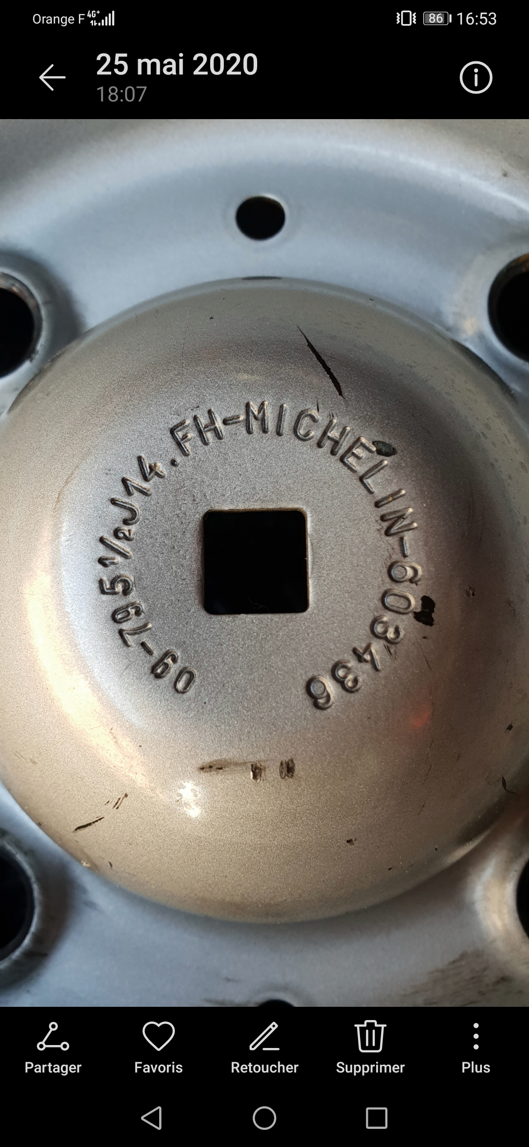

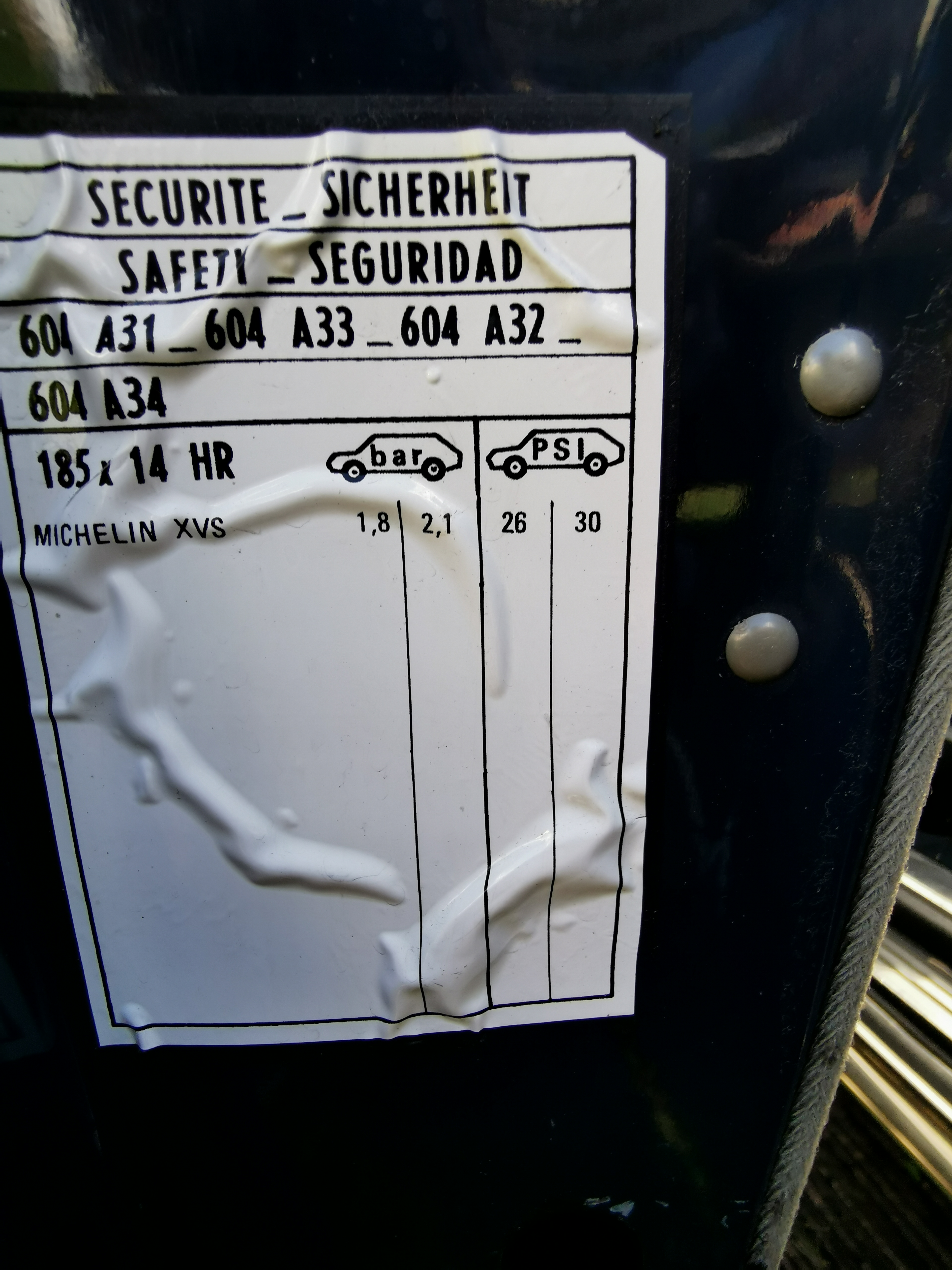

Voilà, hier en récupérant la 604 SL(modèle 1980) chez le garagiste. Il nous informe que les pneus ne sont pas les bons. Pour l'instant ils sont en 175 et que normalement ils devraient être en 185.
Je joins la photo des jantes. Ainsi que celle de l'intérieur de la portière chauffeur et celle du manuel d'utilisation.
Merci d'avance pour votre aide.
Amicalement Marc

Ne panique pas, c'est toi qui est dans le vrai. La SL est montée d'origine en 175 en 1980. J'ai aussi la brochure publicitaire de 1982, dernière année de production de la SL, et elle est également en 175 . Encore un garagiste qui veut te coller un train de pneus en 185.
Tu peux rouler confiant!

Merci pour ton aide, pourquoi pas en 185 car sur l'étiquette c'est indiqué. Mais, effectivement depuis 42 ans elle a toujours eu des 175.

Tout dépend s'il est doté de la suspension renforcée ou non. Pour une suspension normale (comme France), la monte est effectivement 175 HR 14.François Tourissaud a écrit : ↑dim. 12 juin 2022 20:35 Mon cher Marc
