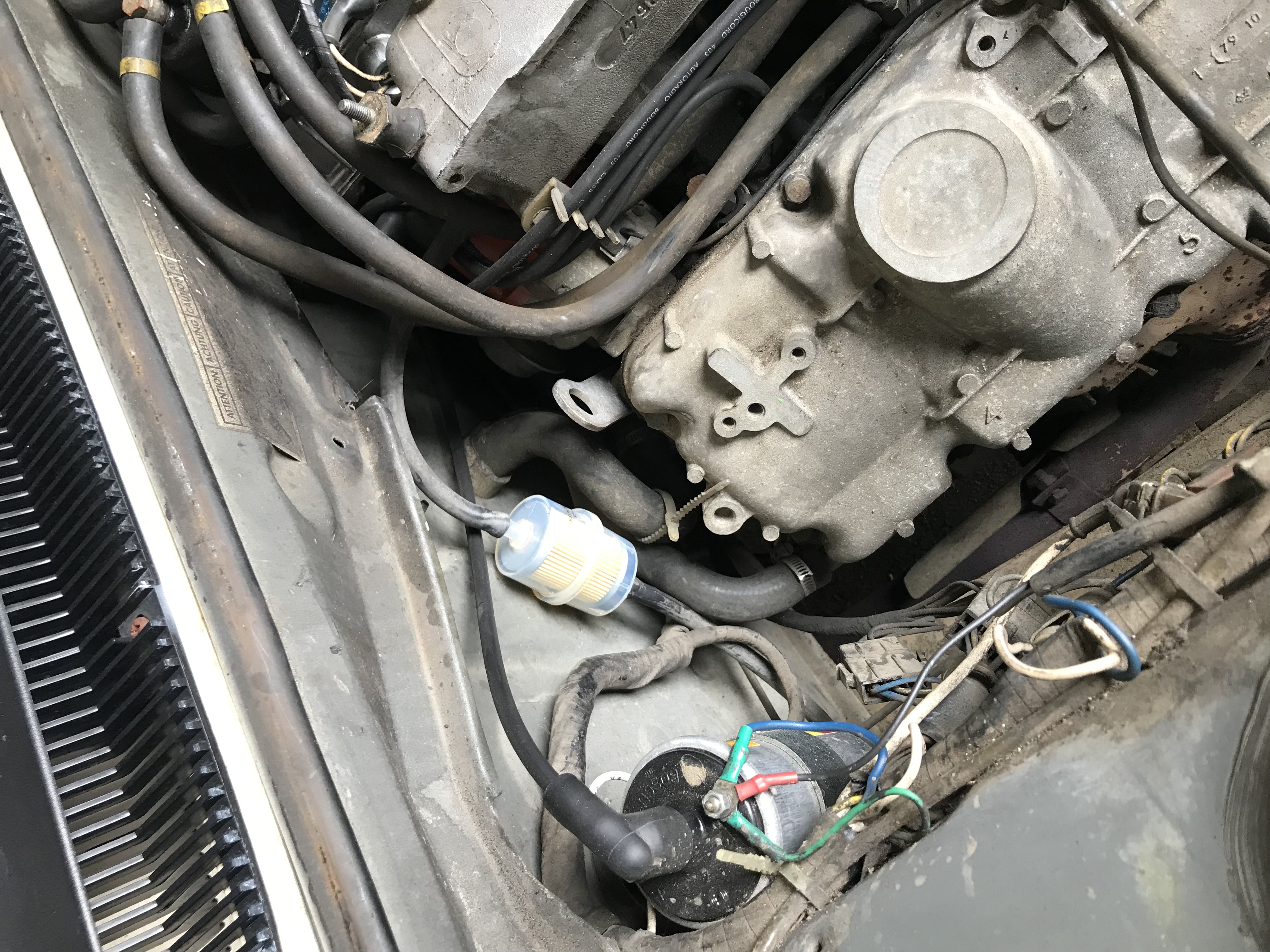

Tout d abord merci beaucoup pour votre réponse et votre temps c est très gentil . Effectivement quand on parle de l intérieur de la voiture le régulateur de pression est à gauche mais je l ai fait refaire a neuf avec le doseur par un spécialiste k jetronic , je ne pense pas que ça vienne de lui , mais alors à quoi sert ce filtre en sortie de collecteur d admission d air coté droit et qui rentre dans l habitacle ?? , coté gauche il y a aussi une sortie mais qui va elle au mastervac . Je pense que ma solution est d aller la faire régler comme il faut et la personne qui connait bien le sujet me dira ce qui cloche en voyant le véhicule . J ai un peu peur de toucher à cette vis de réglage de richesse car je ne suis pas outillé pour connaitre la pression d essence ou le co2 , je pourrais la bouger petit à petit apparemment on l entend au moteur quand on trouve le bon dosage mais il y a tellement de réglage sur cette injection que je n ose pas régler ce qui aurait besoin d un bon matériel pour ne pas empirer la chose .

Si quelqu un sait à quoi sert ce filtre en sortie de collecteur d admission d air coté droit et qui rentre dans l habitacle et où il va du coup ?? , coté

Si c'est une petite capsule bleue et noire ce n'est pas un filtre, mais un clapet. Si le clapet d'origine (en plastique bleu et noir, de fabrication VDO) a été remplacé par un filtre... Ben c'est tout mauvais !
Le petit tuyau qui sort de la pipe d'admission et qui entre dans la cloison pare feu du côté droit c'est une durite de dépression, elle réalise la pression du circuit pneumatique nécessaire à la commande du climatiseur.
En fait, ce tuyau va vers une "réserve de vide", c'est à dire un petit réservoir en plastique situé au dessus de la boîte à gants. C'est grâce à cette réserve que vous pouvez commander le climatiseur, moteur à l'arrêt, pendant quelques heures (jusque 24 quand c'est en bon état). Le clapet sert justement à isoler ce circuit de dépression quand le moteur est arrêté (un filtre ne rempli donc pas la fonction).

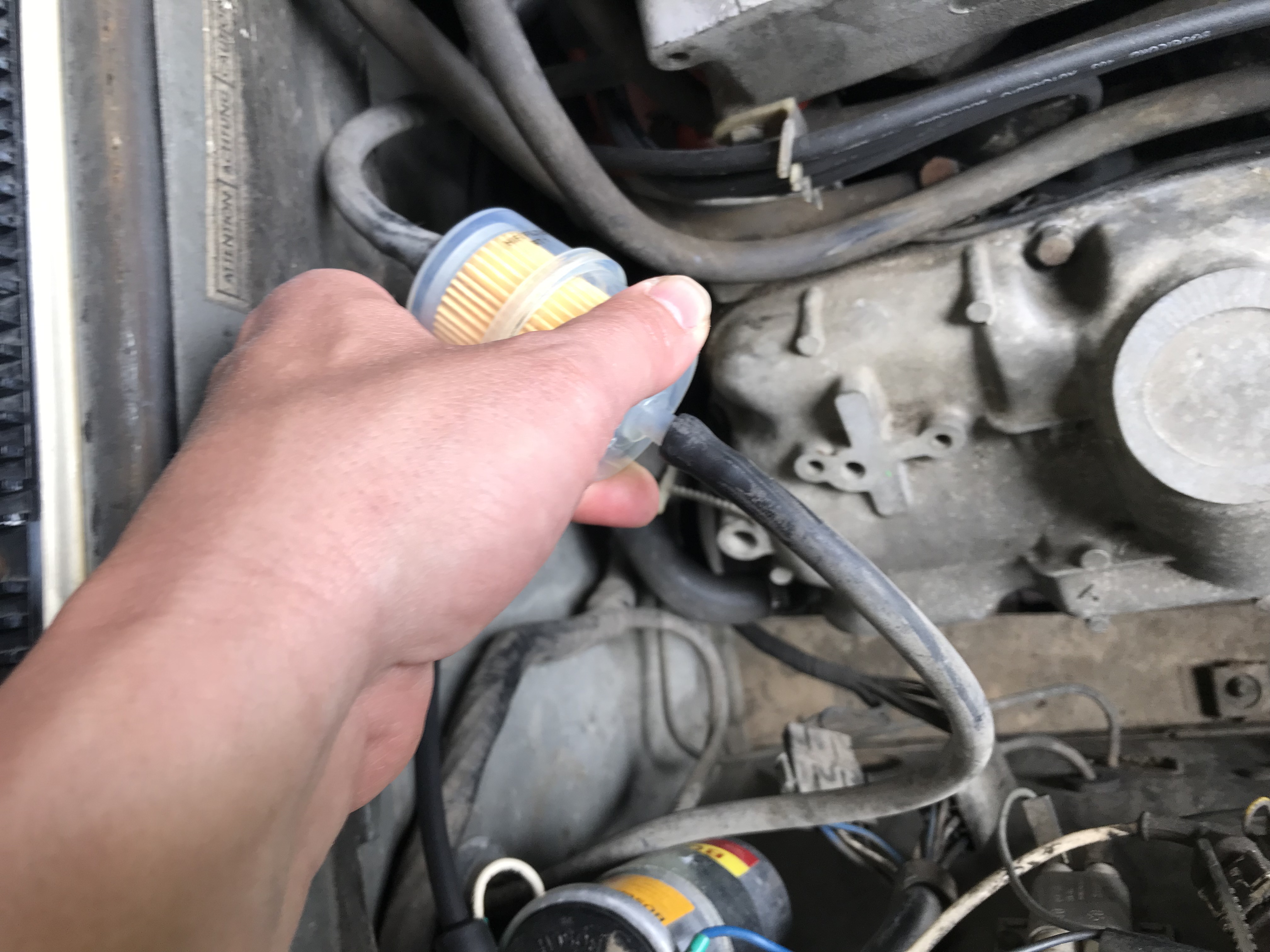

Bonjour Raymond et encore merci pour toutes ces infos précieuses , ma 604 est une V6 TI de 1978 , j ai regardé sur quelques photos compartiment moteur de ces 604 et j y retrouve bien ce filtre à chaque fois côté bobine d allumage , 🤷🏻‍♂️ Si la logique et vos très bonnes connaissances des 604 ( de la part de mon frère .. 😉) me disent qu il n y a normalement pas de filtre à essence à cette endroit je veux bien l enlever mais c est bizarre il y en a aussi sur la sti de mon frère et sur une doc ti 78 . C est pas bien grave de toute façon il faut que je l emmène à régler car j ai toujours mon souci de broutage à plus de mi pedale .

Il n'y a en effet jamais de filtre à essence sur ces circuits... ce ne sont que des rajouts inutiles et peut-être néfastes.

Ok je vais donc l enlever . Puis ce que je n ai pas la Clim dans ma 604 et que ce tuyau aspire du vide puis je juste le boucher au fait il le laisser brancher sur cette réserve de vide comme dit Raymond ? Merci

Sur vos conseils avisés j ai enlever ce filtre et rebrancher la durite comme elle devait l être . Merci beaucoup à vous
