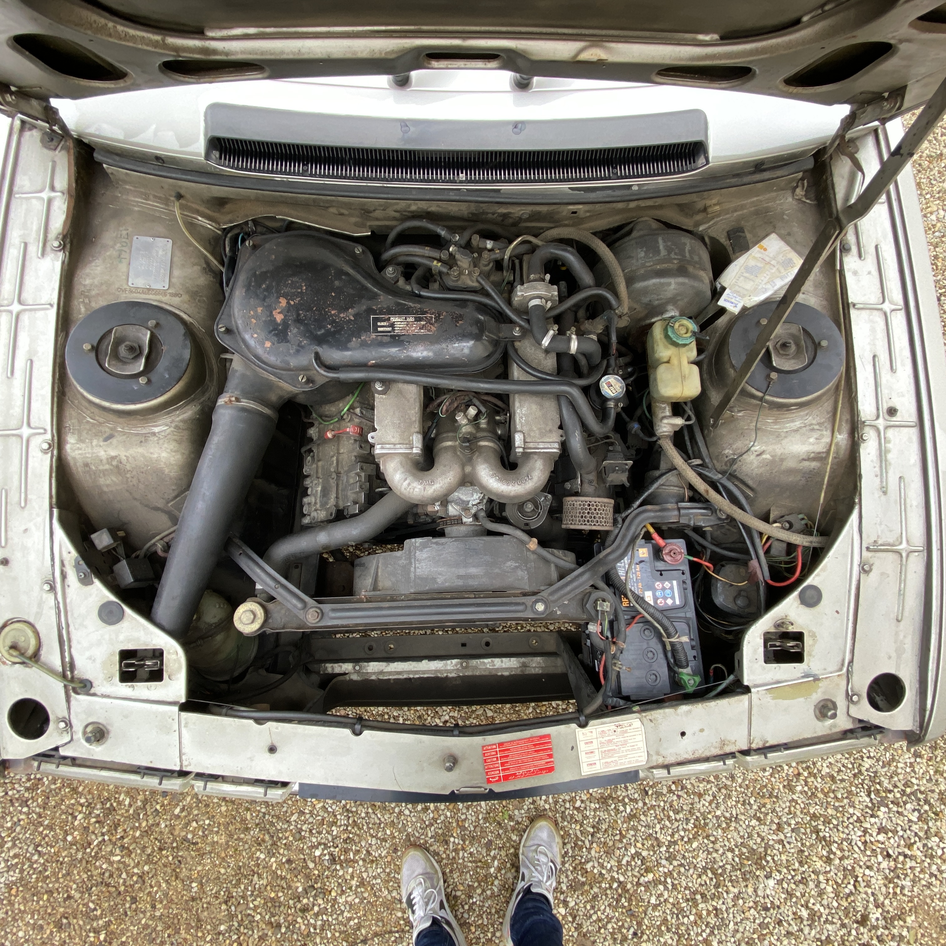

je profite de mes déboires de démarrage pour poster les photos des 2 moteurs de mes GTI qui me semble pourtant différents au moins au niveau du reniflard :
VERSION 83

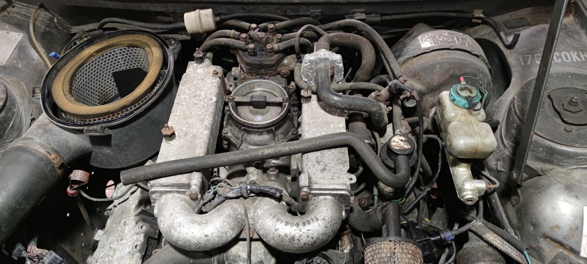

VERSION 85
moteur sans filtre à air (85).jpg (788.11 Kio) Vu 12080 fois
Quelqu'un a-t-il une explication ? est-ce que le moteur du modèle 83 était différent ? ou bien a-t-il été changé sur cette voiture (dont je n'ai aucun historique) en particulier ?
Merci de vos avis !

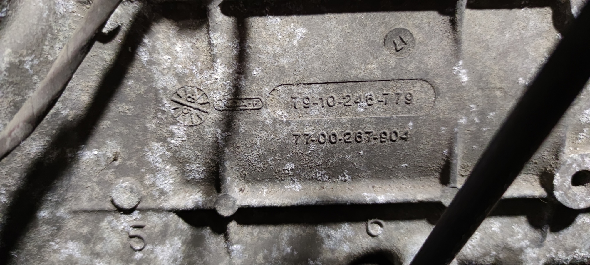

J'ai trouvé la plaque sur ma GTI 85 je pense, puisqu'elle était sous le filtre à air que j'avais justement déposé ! :D
Mais une fois que j'ai le n°, où puis-je trouver la correspondance avec les modèles ?
Désolé si je pose une question basique, j'ai bien trouvé la liste des VIN par AM mais pas les moteurs ...
petite photo pour vérif :
N° serie du moteur GTI 85.jpg (799.51 Kio) Vu 12066 fois
merci encore :-)
Re: Identifier un moteur de GTI (2,8)
Posté : mar. 29 mars 2022 17:39
Le type de moteur n est pas la il est en bas à droite quand tu es devant le moteur.

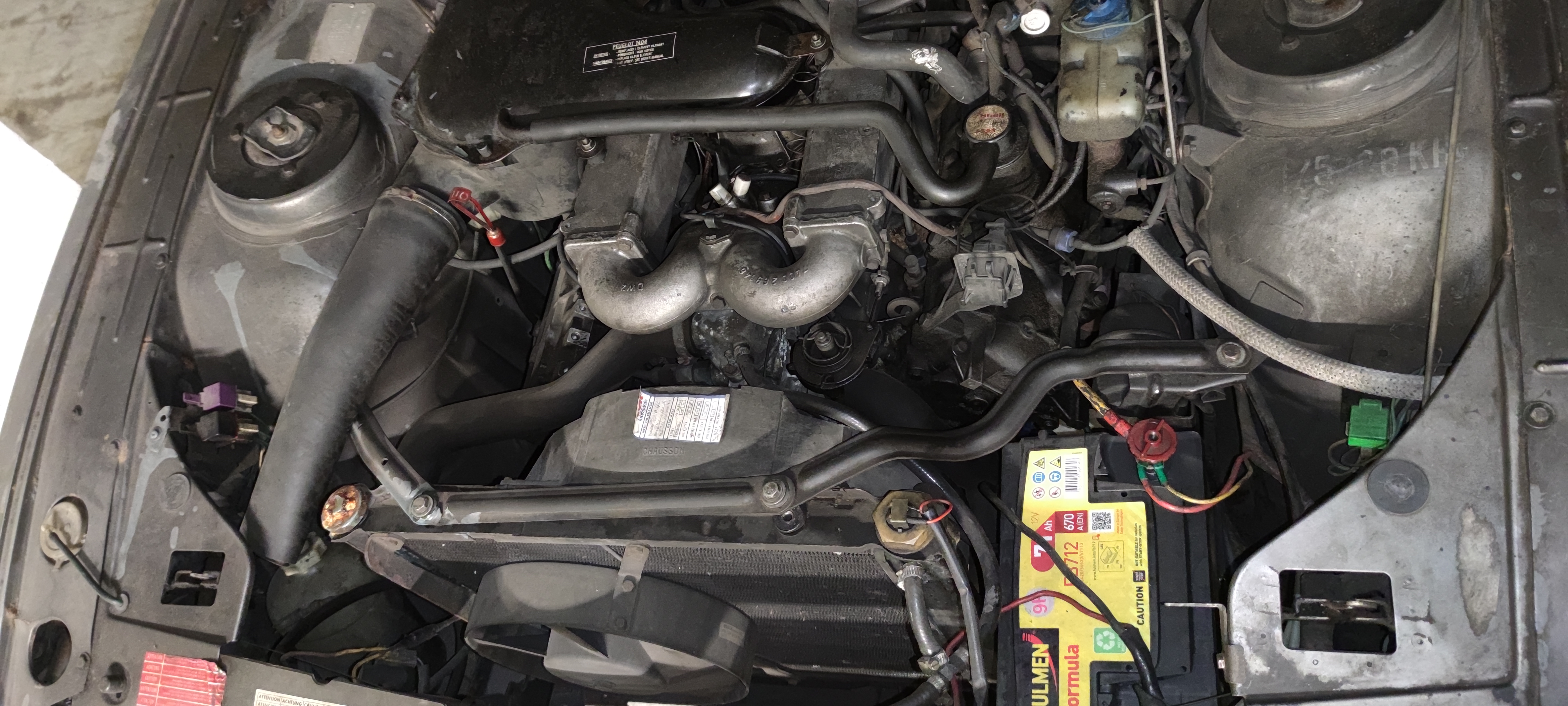

Voici une photo de ma 604 GTI de nov 1985 si ca peut vous aider !
MOTEUR GTI 11/1985
MOTEUR GTI 11/1985
Posté : sam. 30 avr. 2022 11:08
par AlphaOmega
En revanche Pascal, je ne vois pas les différence si ce n'est le capot du filtre à huile manquant ? Et la présence du petit filtre à droite ?

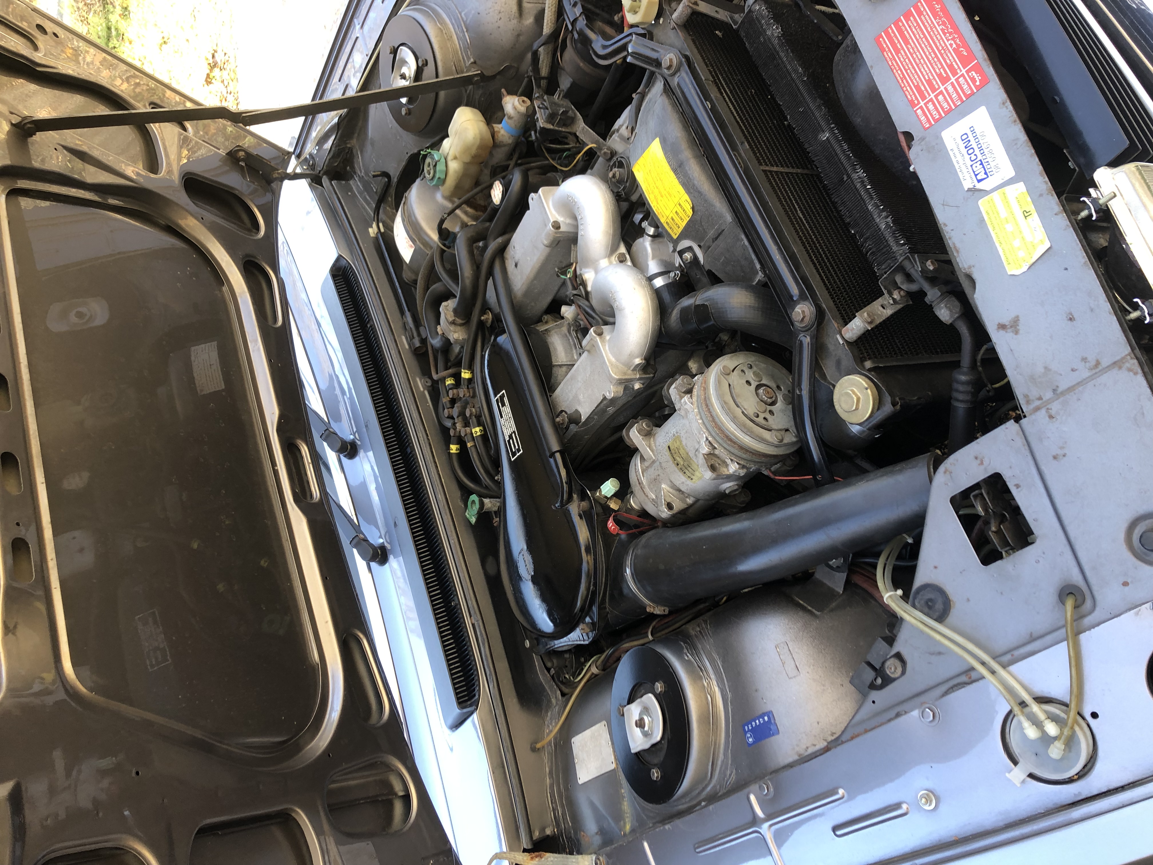

GTI Automatique d’Aout 85
Le renifleur est seulement présent sur les GTI avec BVM. Ici on regarde sous le capot de la GTI BVA AM86.
Je reconnais les moteurs GTI (comparés avec TI/STI) parceque il manque un tuyau qui va de l'admission coté gauche vers coté droite. Sinon en regardant dans le compartiment moteur on découvre pour les dernières AM un bouchon au-dessus coté gauche de radiateur avec connection élèctrique pour le senseur de niveau de liquide de refroidissement
Aussi, sur GTI, la connection de masse n'existe pas sur haut des amortisseurs vers la caisse/plaque de renfort sous le capot, mais est connecté sous la voiture, du pivot avec cable jaune/verte contra la caisse dans le passage de roue.
Sur l'image on voit le tuyaux sur le moteur 2,7 l injection (TI/STI)
