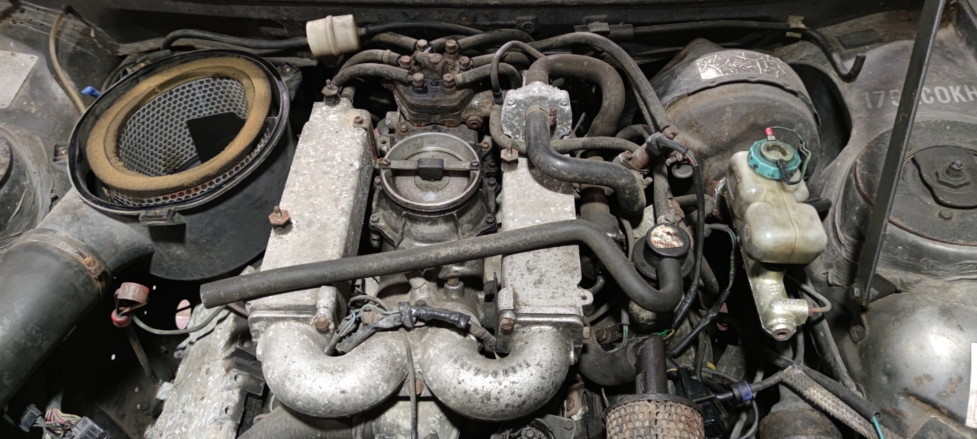

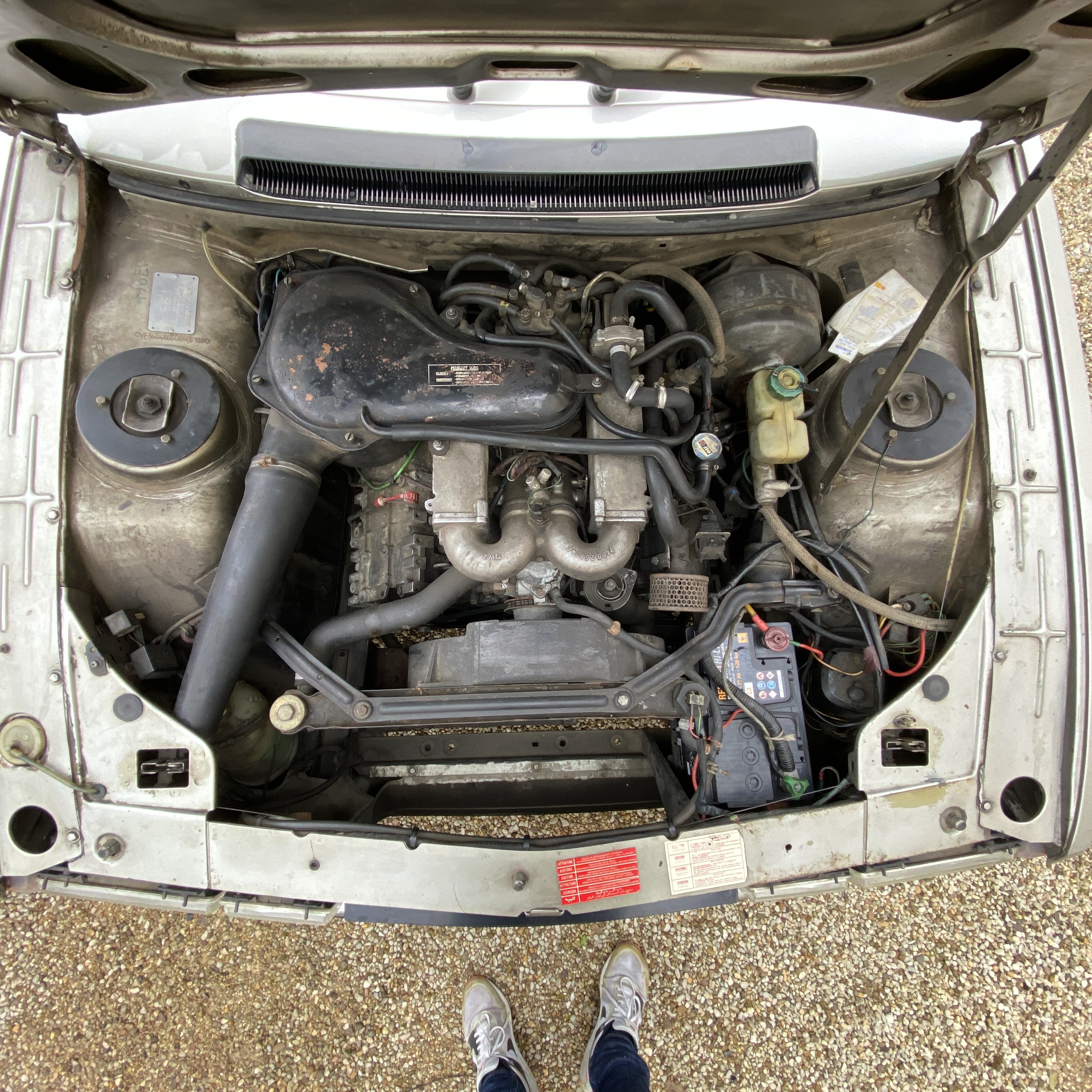

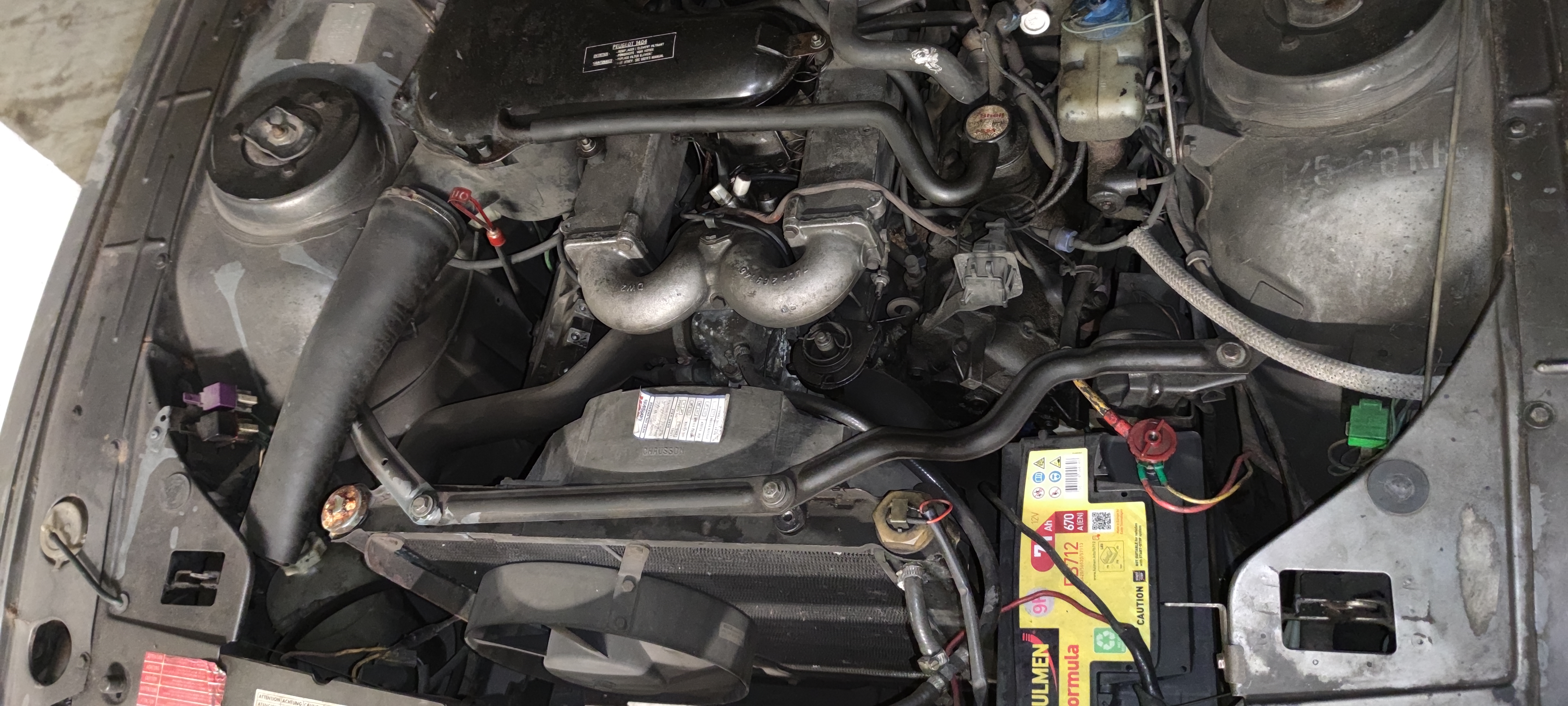

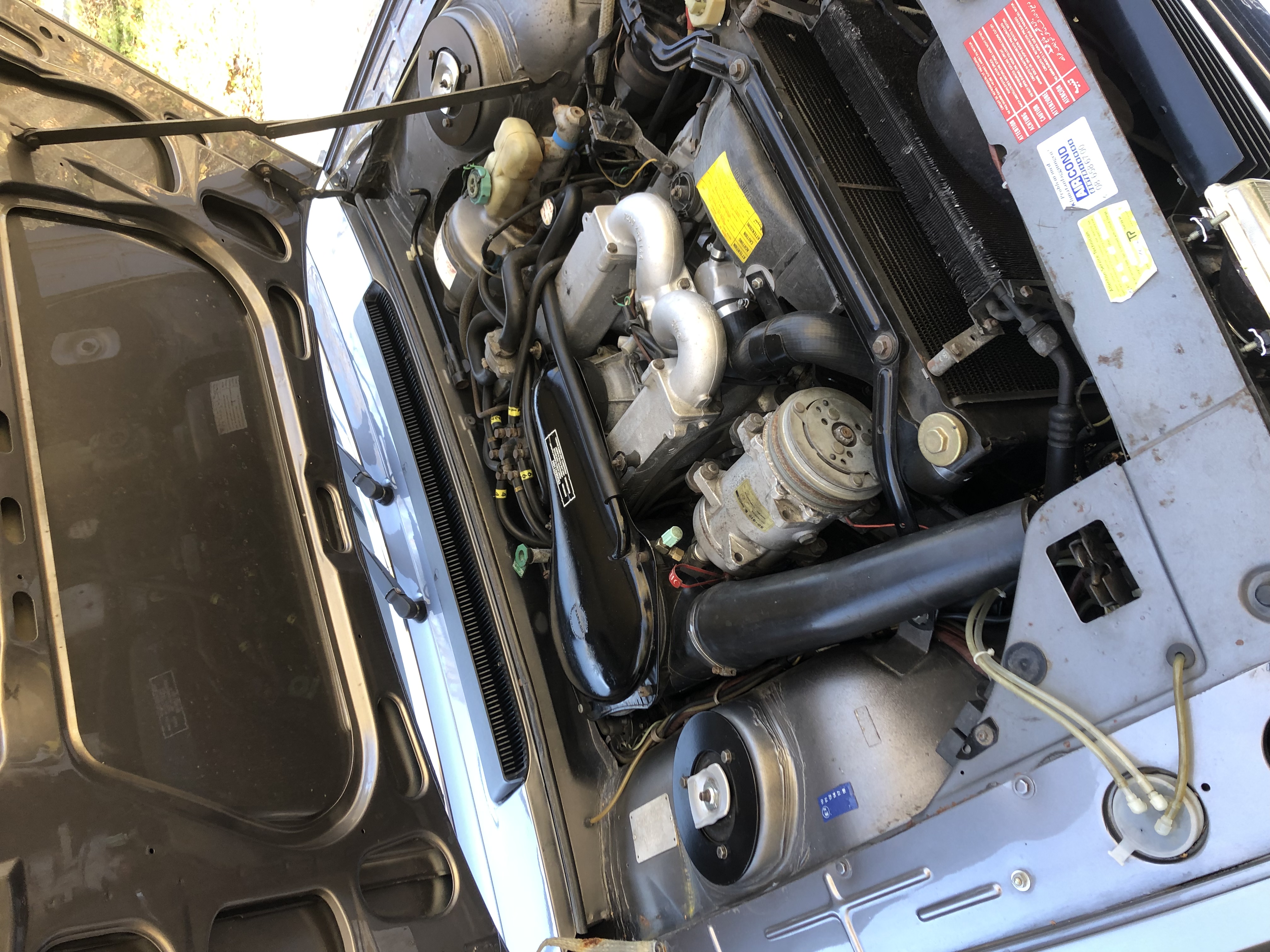

je profite de mes déboires de démarrage pour poster les photos des 2 moteurs de mes GTI qui me semble pourtant différents au moins au niveau du reniflard :
VERSION 83
VERSION 85
Quelqu'un a-t-il une explication ? est-ce que le moteur du modèle 83 était différent ? ou bien a-t-il été changé sur cette voiture (dont je n'ai aucun historique) en particulier ?
Merci de vos avis !
VERSION 83
VERSION 85
Merci de vos avis !

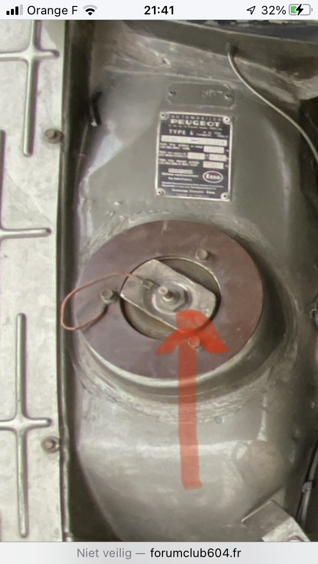

J'ai trouvé la plaque sur ma GTI 85 je pense, puisqu'elle était sous le filtre à air que j'avais justement déposé !
Mais une fois que j'ai le n°, où puis-je trouver la correspondance avec les modèles ?
Désolé si je pose une question basique, j'ai bien trouvé la liste des VIN par AM mais pas les moteurs ...

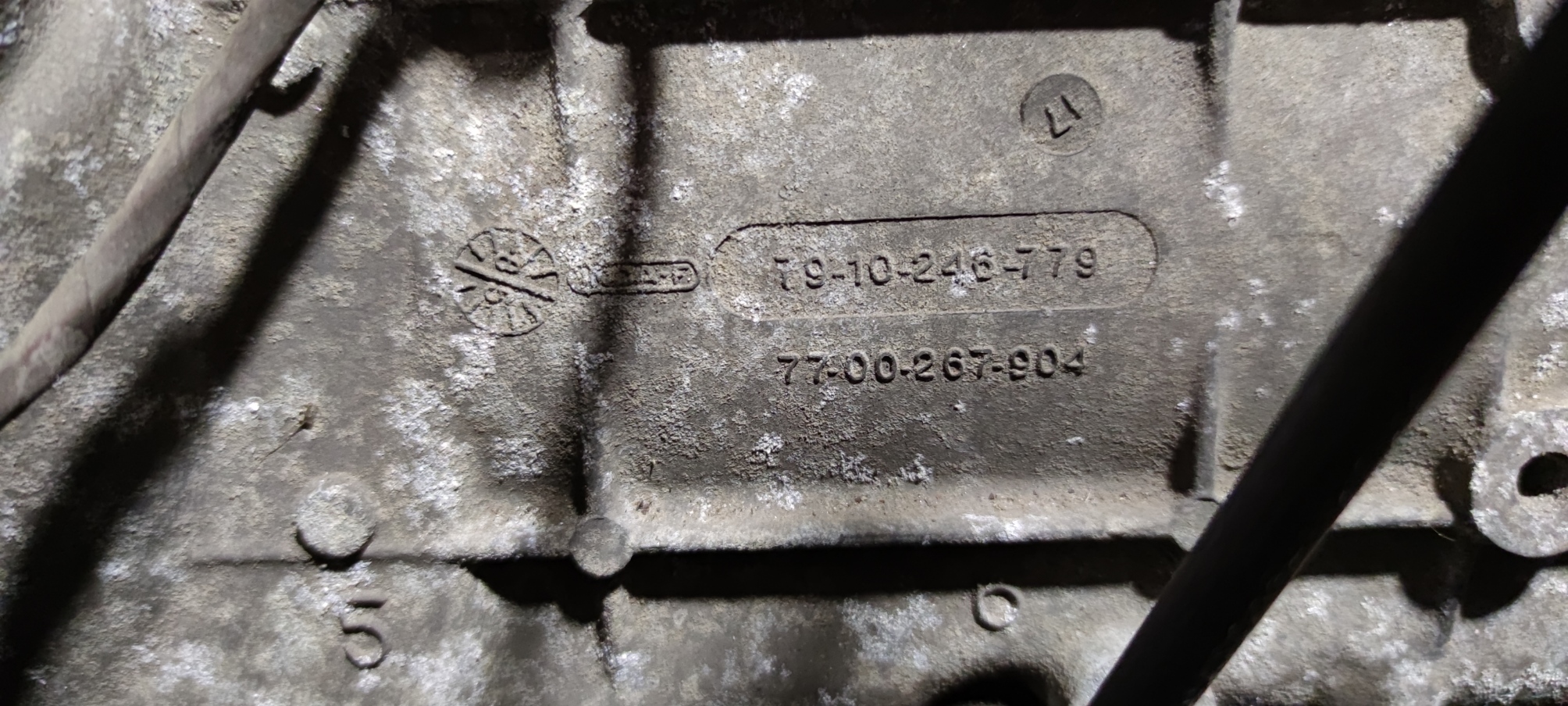

petite photo pour vérif : merci encore
je progresse chaque jour dans ma connaissance de la 604 !
Re: Identifier un moteur de GTI (2,8)
Le type de moteur n est pas la il est en bas à droite quand tu es devant le moteur.
On peut le faire ensemble par vidéo si tu veux

Voici une photo de ma 604 GTI de nov 1985 si ca peut vous aider !
AlphaOmega
- Messages : 26
- Enregistré le : jeu. 11 nov. 2021 19:36
En revanche Pascal, je ne vois pas les différence si ce n'est le capot du filtre à huile manquant ? Et la présence du petit filtre à droite ?

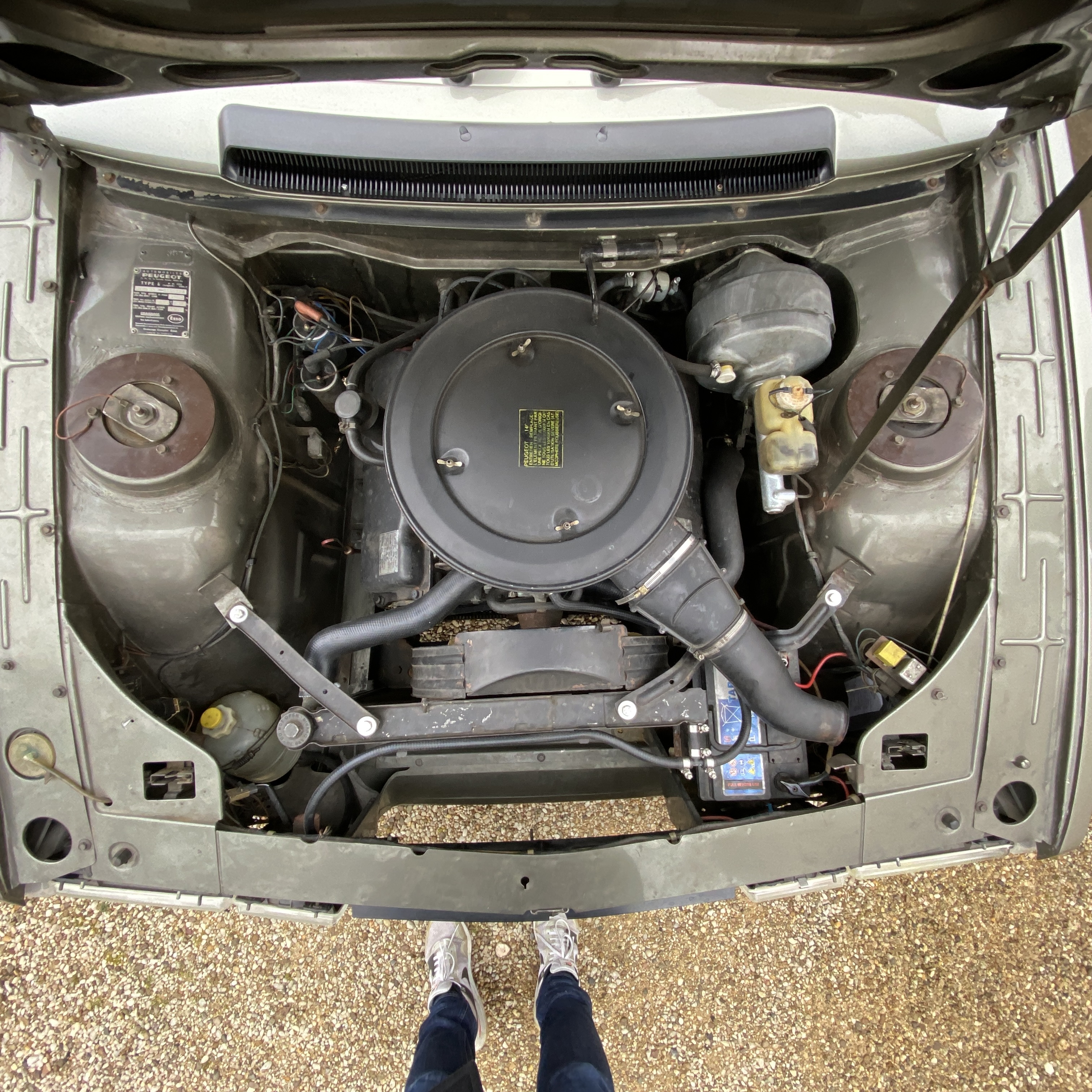

Et sur la SL de 75 carbu, voici la position des éléments :
- Moteur SL 09/75
- IMG_3355.jpg (2.47 Mio) Vu 10653 fois

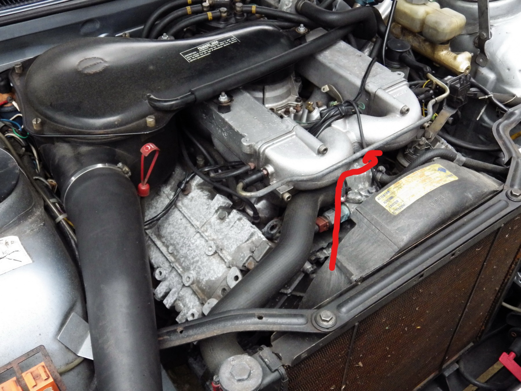

Le renifleur est seulement présent sur les GTI avec BVM. Ici on regarde sous le capot de la GTI BVA AM86.
Je reconnais les moteurs GTI (comparés avec TI/STI) parceque il manque un tuyau qui va de l'admission coté gauche vers coté droite. Sinon en regardant dans le compartiment moteur on découvre pour les dernières AM un bouchon au-dessus coté gauche de radiateur avec connection élèctrique pour le senseur de niveau de liquide de refroidissement
Aussi, sur GTI, la connection de masse n'existe pas sur haut des amortisseurs vers la caisse/plaque de renfort sous le capot, mais est connecté sous la voiture, du pivot avec cable jaune/verte contra la caisse dans le passage de roue.
Sur l'image on voit le tuyaux sur le moteur 2,7 l injection (TI/STI)
- le tuyaux
- Inkedmoteur 604 TI_LI.jpg (2.39 Mio) Vu 10617 fois

j'observe que les coupelles de butées de tes jambes de force ne sont par tournés dans la bonne direction. Il faut les tourner dans la bonne sense (elles sont correctement montés dans ta GTI). La coupelle doit etre orientée dans la direction longitudinaleAlphaOmega a écrit : ↑sam. 30 avr. 2022 11:12 Et sur la SL de 75 carbu, voici la position des éléments :
