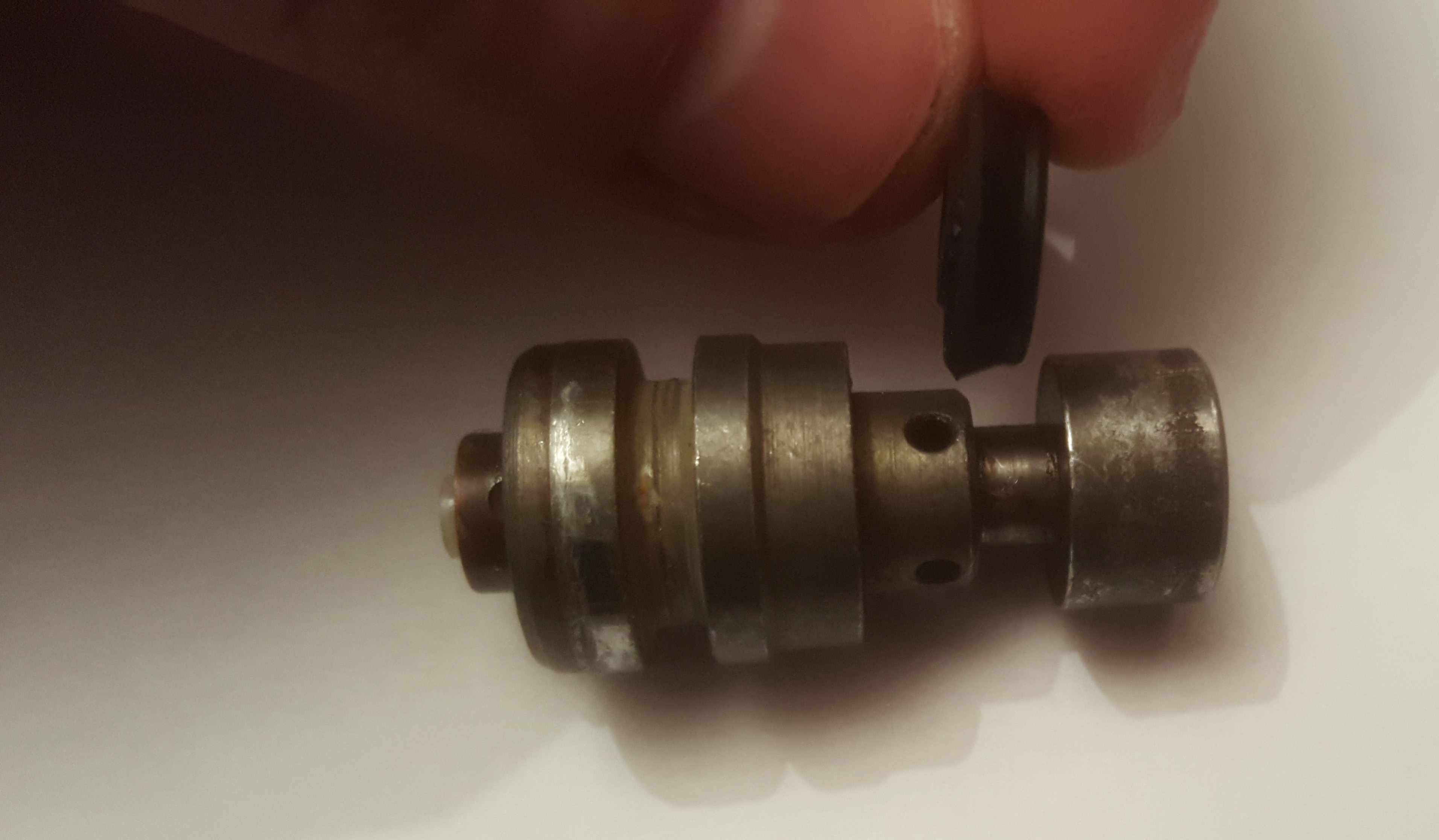

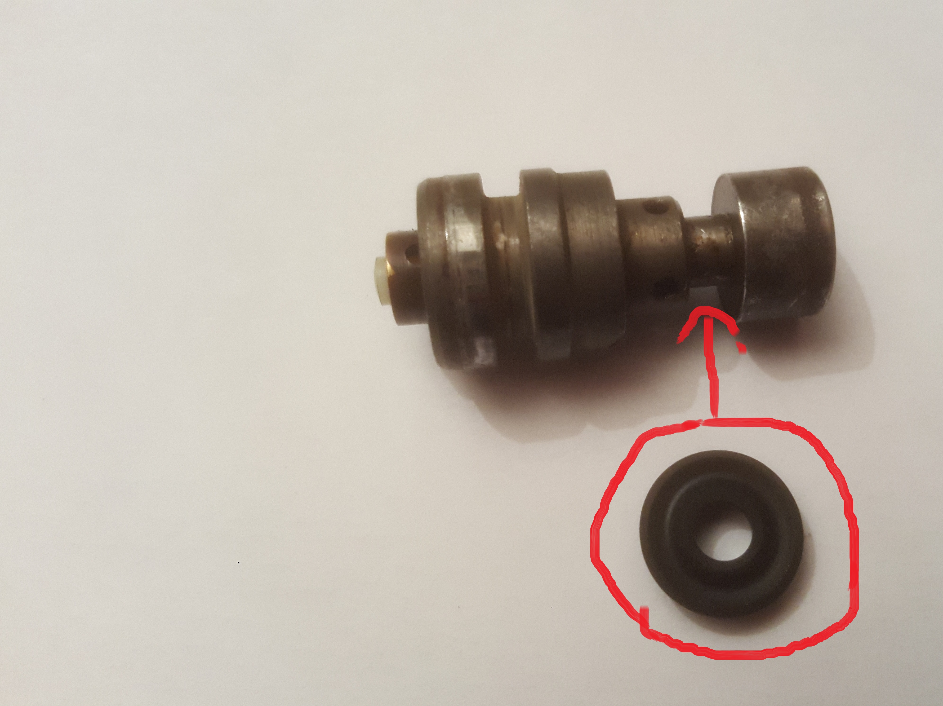

Bonjour ,je me permet de réouvrir le sujet pour une question qui va peut-être paraître bête pour certains...
Voilà je suis en train de refaire mon répartiteur dans les règles de l'art (sablage ,peinture ,etc) et je change également ce fameux joints à lèvre.
Quelqu'un qui a déjà effectué cette opération pourrait-il me dire comment insérer le joint ? Le diamètre est tout petit et j'ai peur de le casser en essayant de l'insérer sur l'arbre.
Merci par avance.
