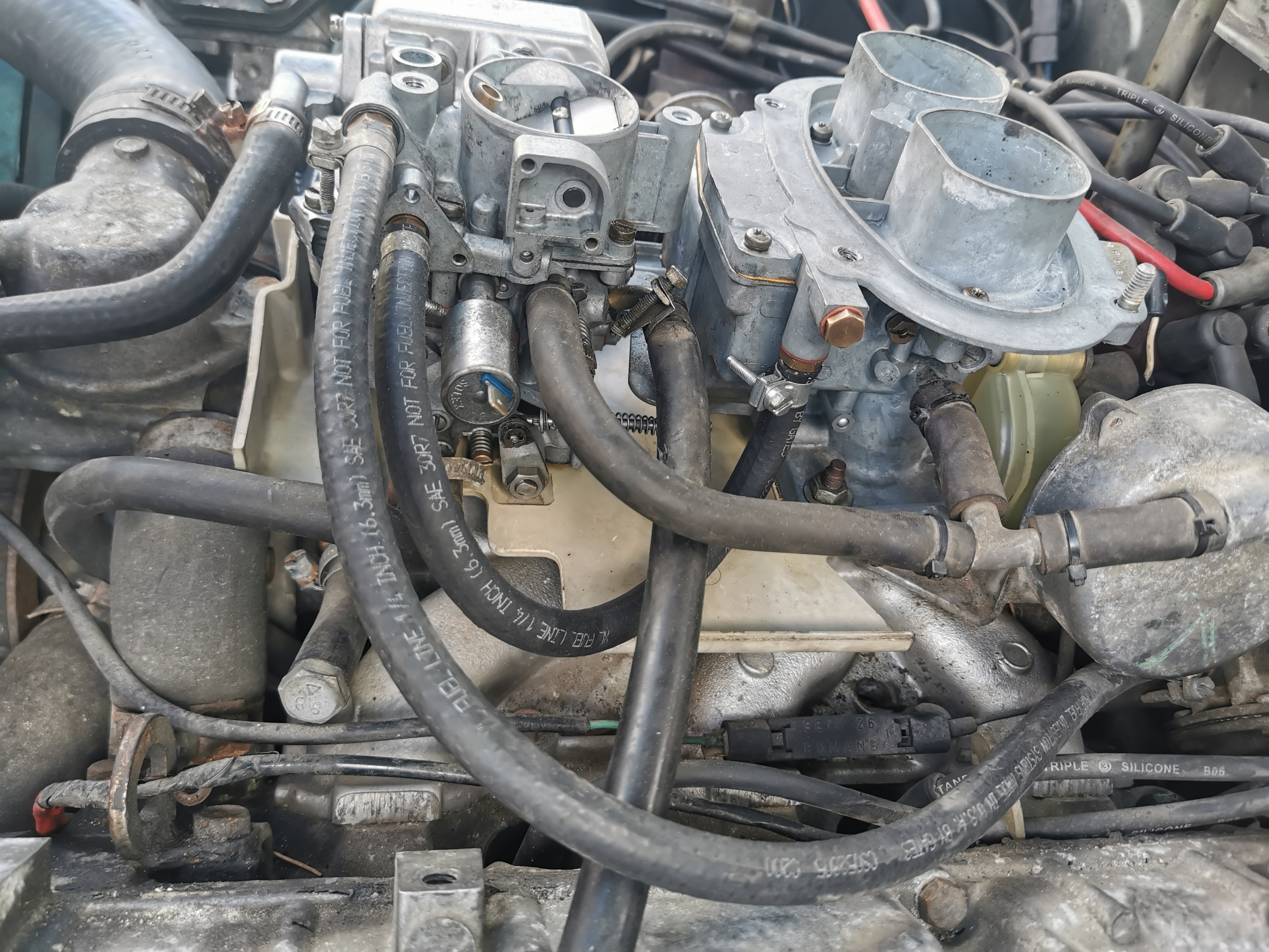

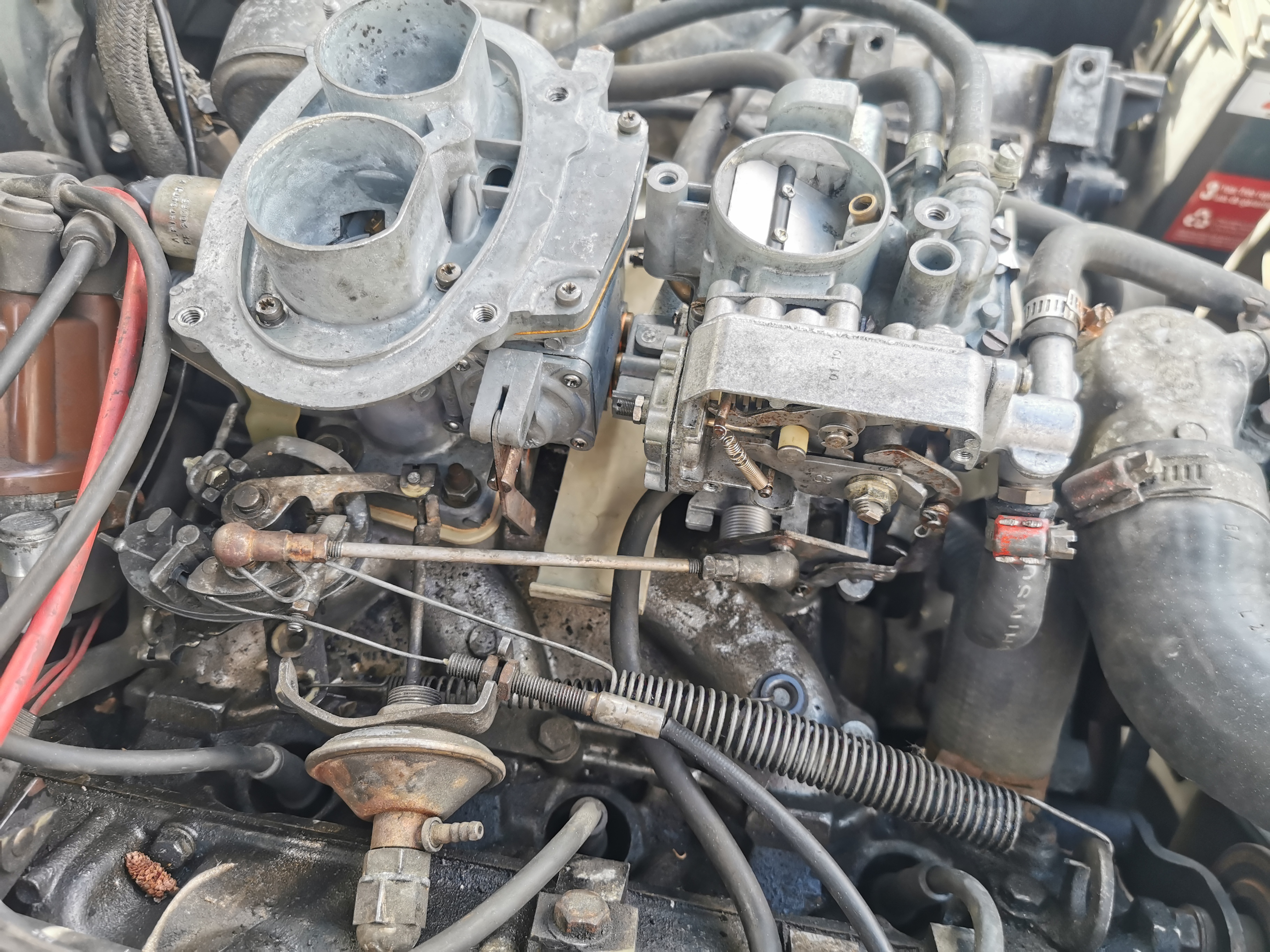

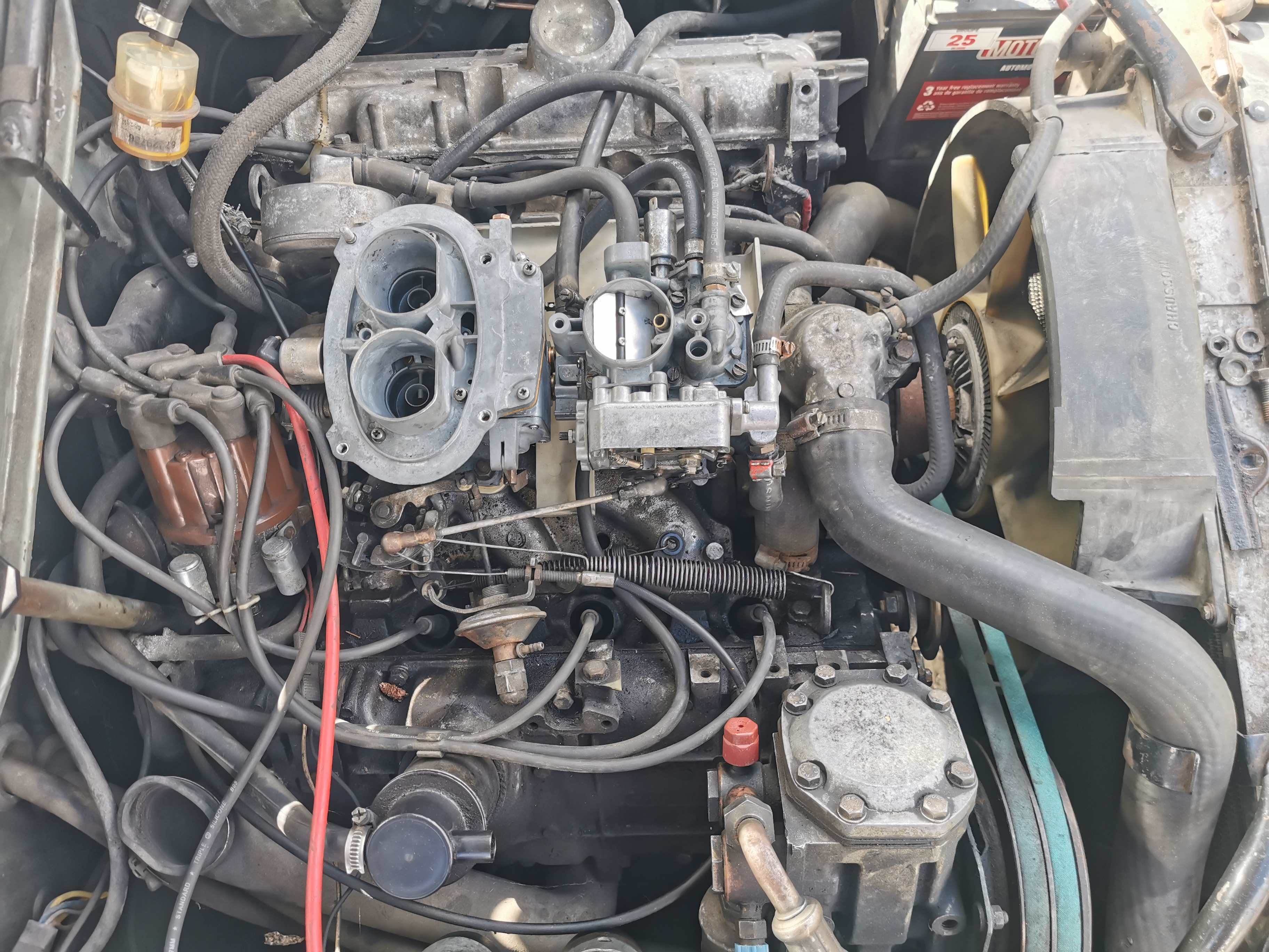

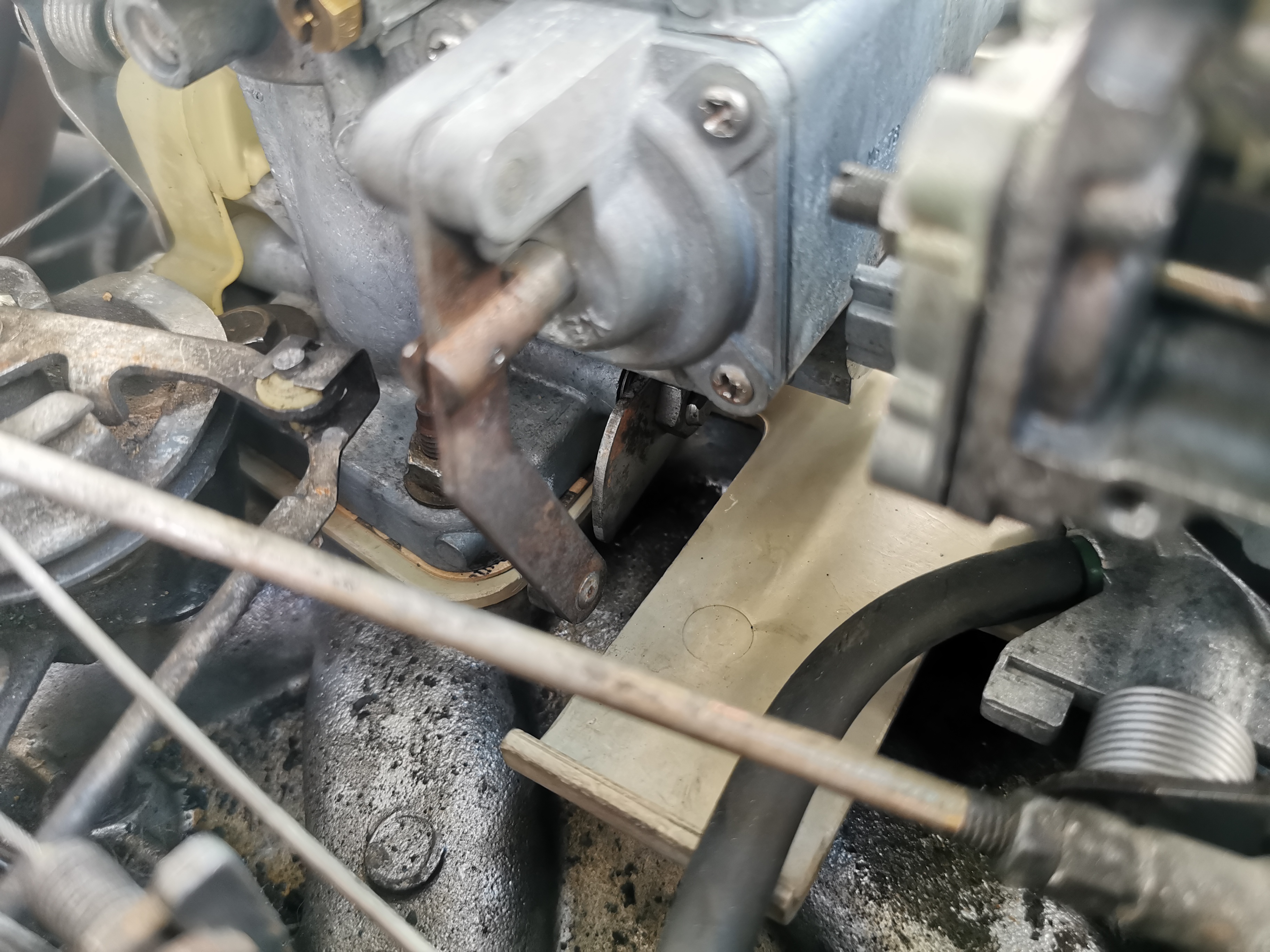

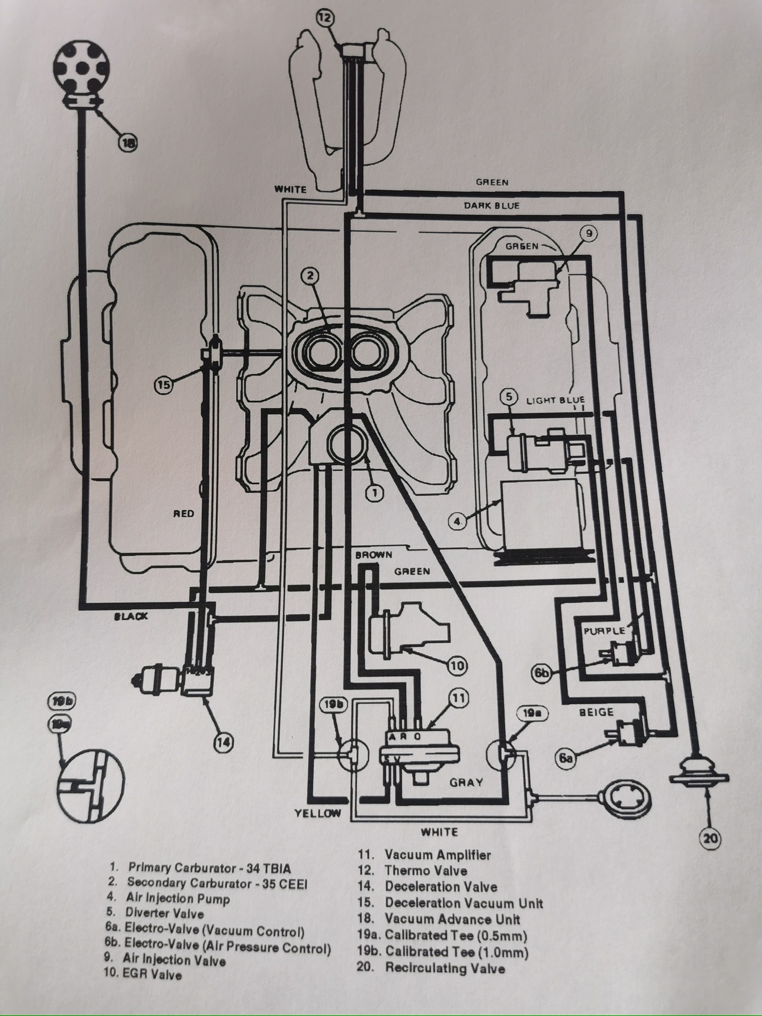

Bonjour Raymond, tout bon côté carbu 177! Voici les photos de mon carbu et qq documents faisant référence au dispositif de gestion de ralenti.

Le premier document que vous présentez est ce que nous appelons le système de gavage en air au ralenti (EECS = Exhaust Emission Control System).
Ce système était réservé au moteur 112 indice de dépollution "E", c'est à dire pour les exportations USA "Californie".
Le moteur 112 "D" de l'exportation USA "fédérale" (tous les états sauf Californie) n'en était pas équipé.
Pour l'exportation "Canada", votre moteur est un moteur 112 indice de dépollution "Z", c'est à dire :
-Taux de compression 8,2 ;
-Allumage classique à rupteurs "Ducellier" (2 bobines) ;
-Aspiration des gaz de carter ;
Soit le même moteur que la grande exportation "Australie" (le sigle "Aus" sur les microfiches de pièces de rechange), à l'allumage près.
Et ceci est confirmé par vos photos.
En ce qui concerne vos photos :
Votre compresseur de réfrigération est un modèle "SMC", que je vous recommande de conserver, mais qu'il faut entretenir soigneusement. Si vous chargez en gaz R134, utilisez une huile Mobil EAC dédiée aux compresseurs de réfrigération.
Effectivement, pour les véhicules équipés d'une réfrigération, il y a une compensation du régime de ralenti selon que le compresseur est engagé ou pas.
La compensation du ralenti "réfrigération" se fait via le petit électrovanne monté sur le carburateur simple corps 34 TBIA (au dessus de la vis de richesse).
Sur votre photo 4 on voit très bien ce petit électrovanne, le feston 6,35 mm n'est pas connecté.
Pour information, un petit fil en série avec la commande de l'embrayage électromagnétique du compresseur actionne la bobine de ce petit électrovanne. On ne voit pas ce fil sur votre moteur.
Vous pouvez vérifier son état en reliant le + de votre batterie à cette languette de connection, le régime moteur doit augmenter quand l'électrovanne est alimenté.
Compresseur de réfrigération en marche, le régime doit être identique à celui sans compresseur.
