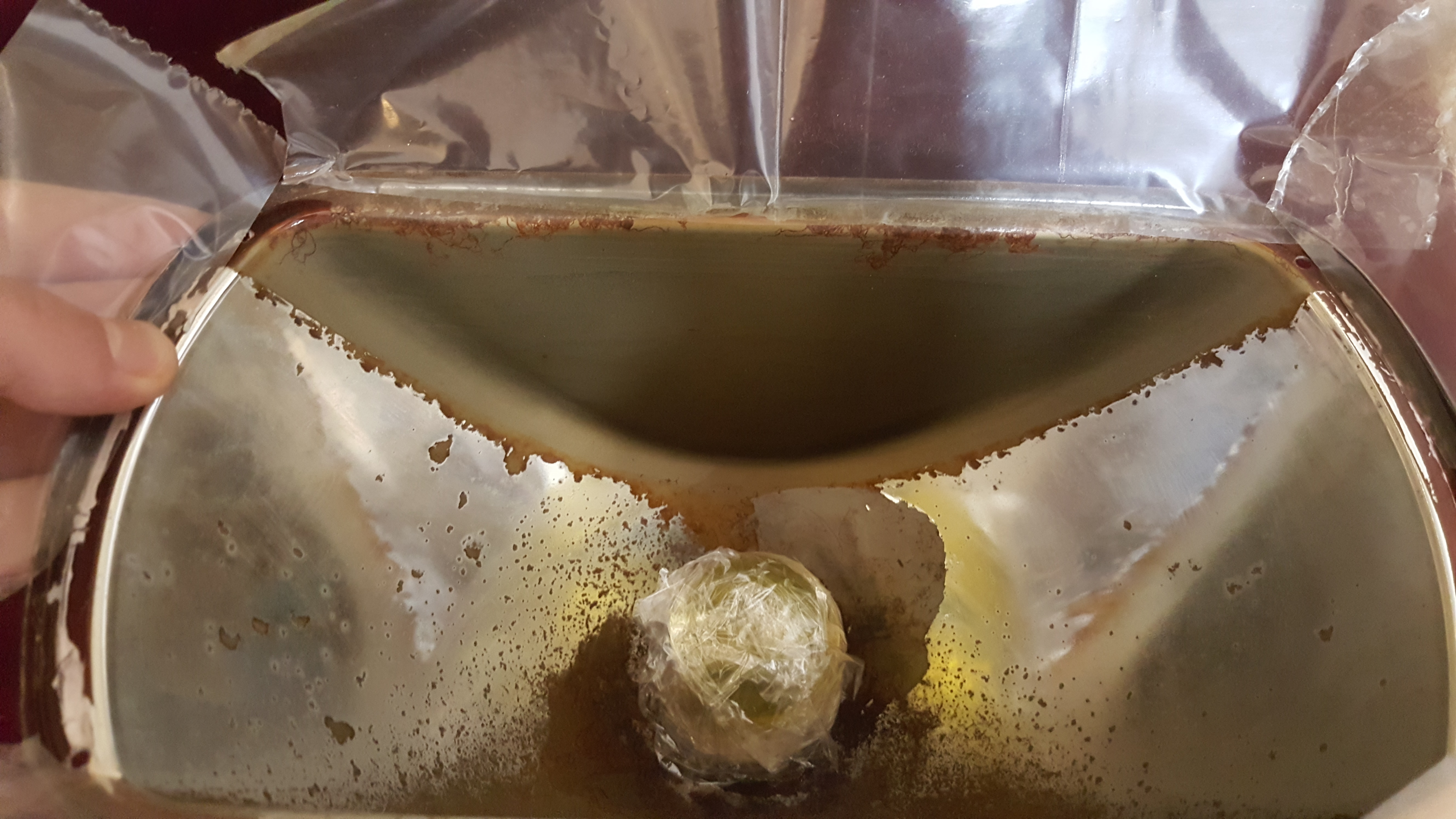

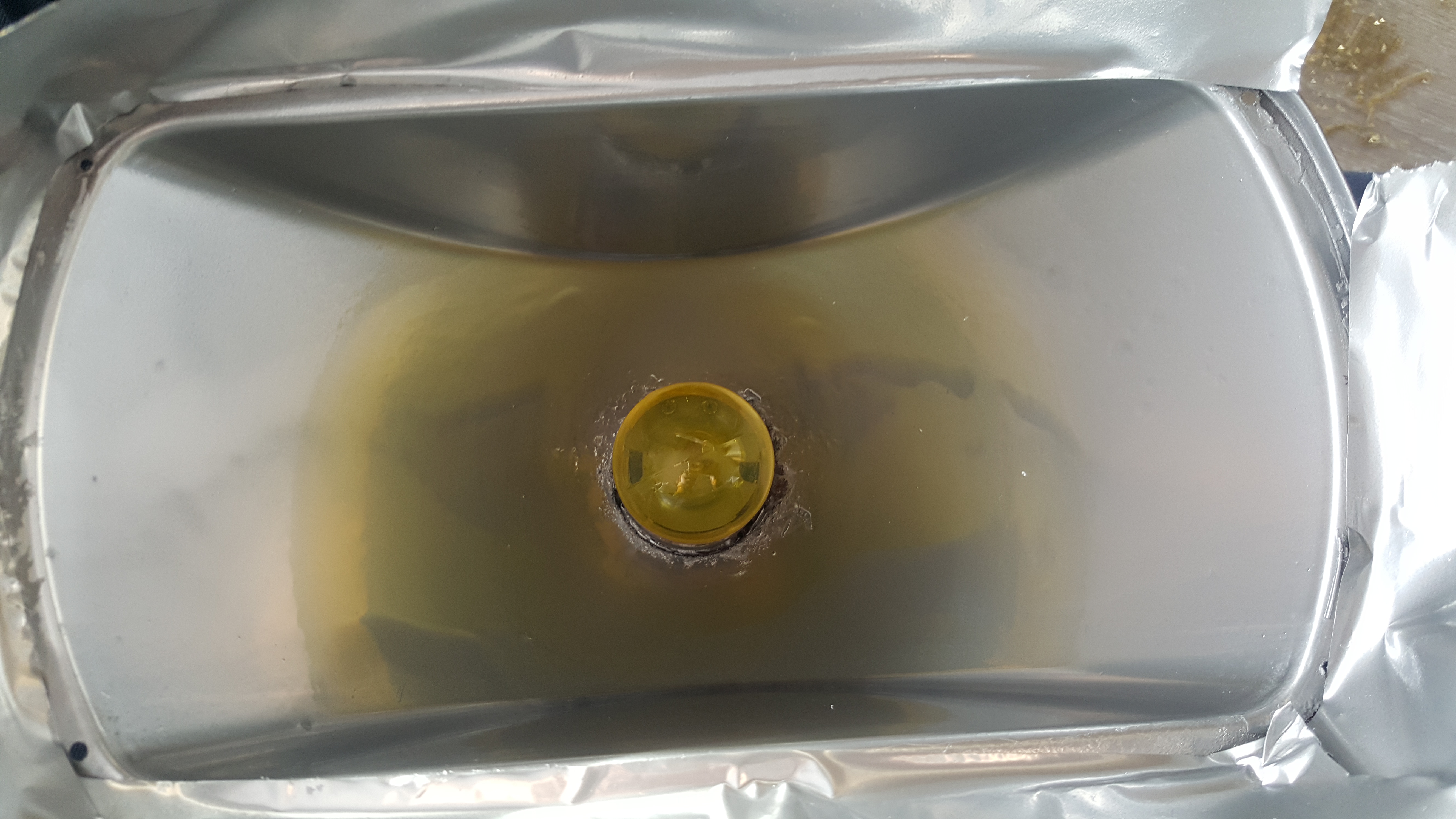

Voici les photos retrouvés :
Ici le phare ou il ne restait quasiment plus de chrome...après nettoyage et préparation ,à noté que j'ai enrubanné de film alimentaire le cache jaune de l'ampoule plutôt que de l'enlever car le plastic aurait cassé en le retirant (cela m'est déjà arrivé): Et voici le résultat une fois peint et le film de l'ampoule retiré ,comme dit précédemment la peinture chrome ne vaut évidemment pas un vrai chrome mais pour ce qui est du reflet cela fonctionne très bien:
