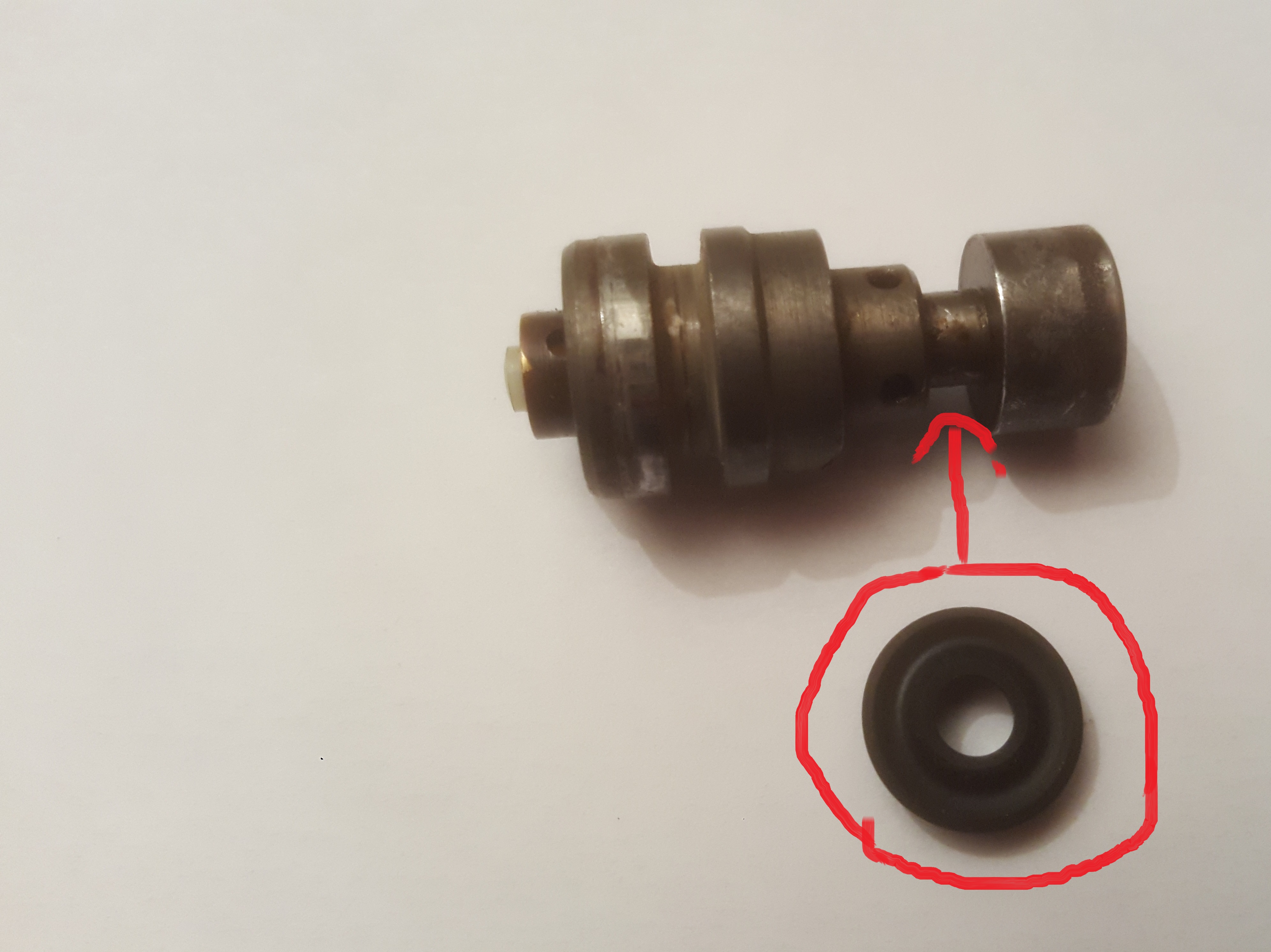

Bon j'avance... doucement mais on y va !
Alors pour les deux joints spi, je les ai pris chez aliexpress, selon moi les deux tailles suivantes sont impeccables :
Pour le grand fin : 20 mm - en 1,5 mm
Pour le petit gros : 16 mm - en 2,5mm
Pour le joint à lèvre, je vais effectivement commander un joint de type UP, mais pas tout à fait la taille recommandée par Raymond, mais celle-ci :
https://www.123roulement.com/joints-UP- ... 4.76-NBR90
Après avoir décortiqué les tailles de l'original (ref. 3.3306-1900.1) qui sont dans ce lien qui ne fonctionne plus (https://ccparts.nl/product/seal-d12-7xh ... xd5-0-6-0/) et vérifié au pied à coulisse, cela me semble assez proche.
a suivre...
a suivre...

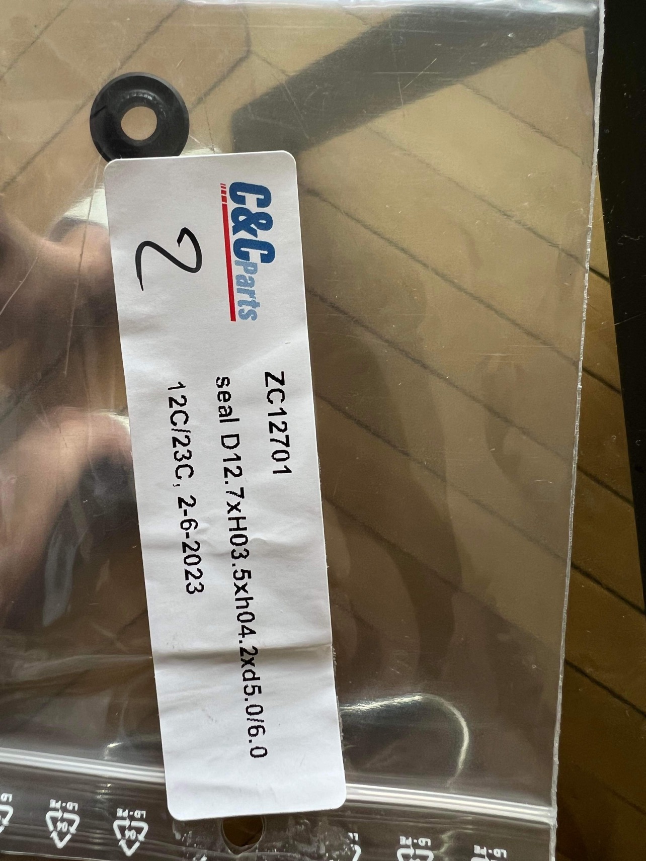

Le joint a levre a ete remis en vente sur le site C&C parts. C’est un joint qui est aussi sur certains modèles alfa.

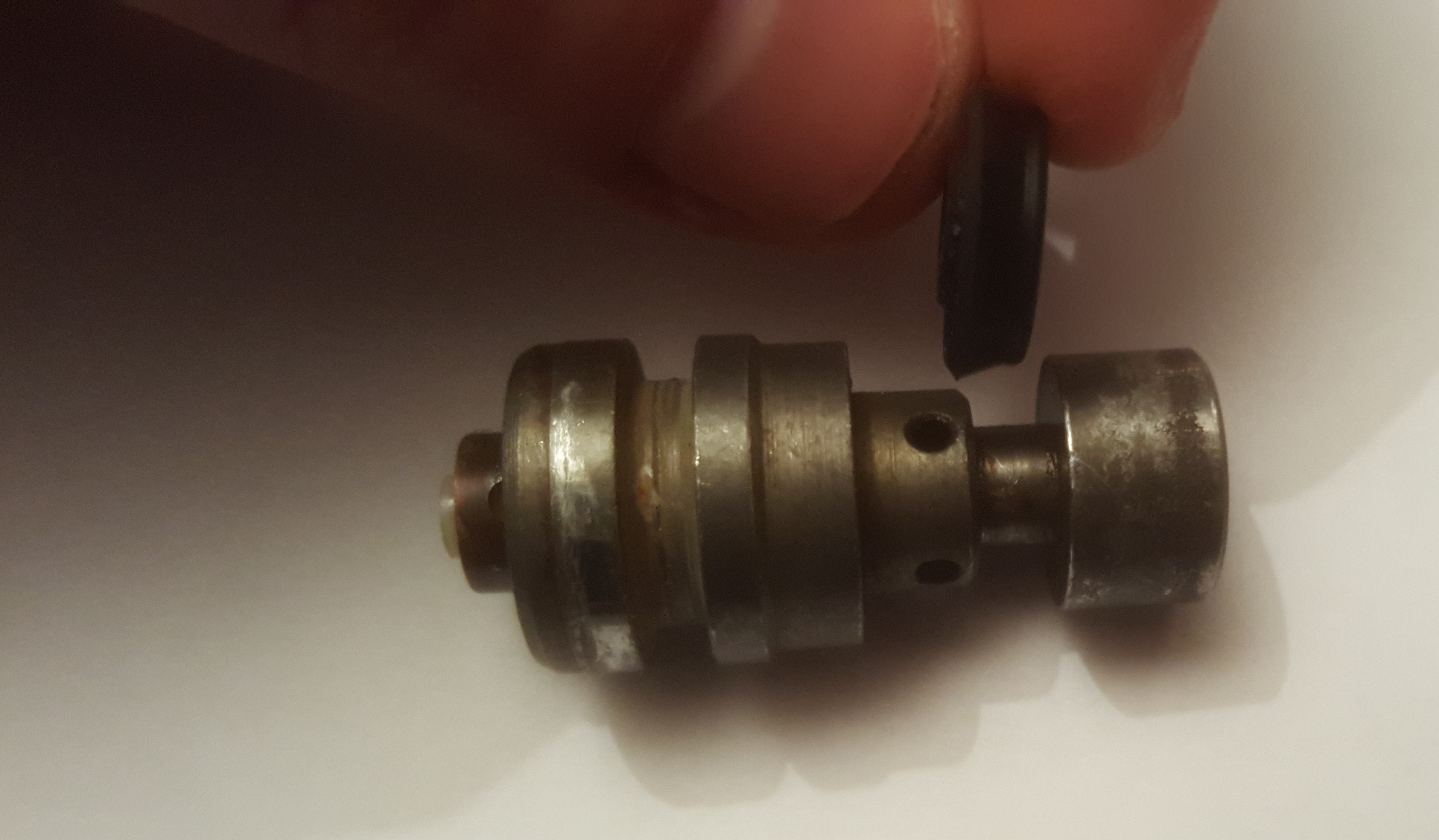

Bonjour ,je me permet de réouvrir le sujet pour une question qui va peut-être paraître bête pour certains...
Voilà je suis en train de refaire mon répartiteur dans les règles de l'art (sablage ,peinture ,etc) et je change également ce fameux joints à lèvre.
Quelqu'un qui a déjà effectué cette opération pourrait-il me dire comment insérer le joint ? Le diamètre est tout petit et j'ai peur de le casser en essayant de l'insérer sur l'arbre.
Merci par avance.
