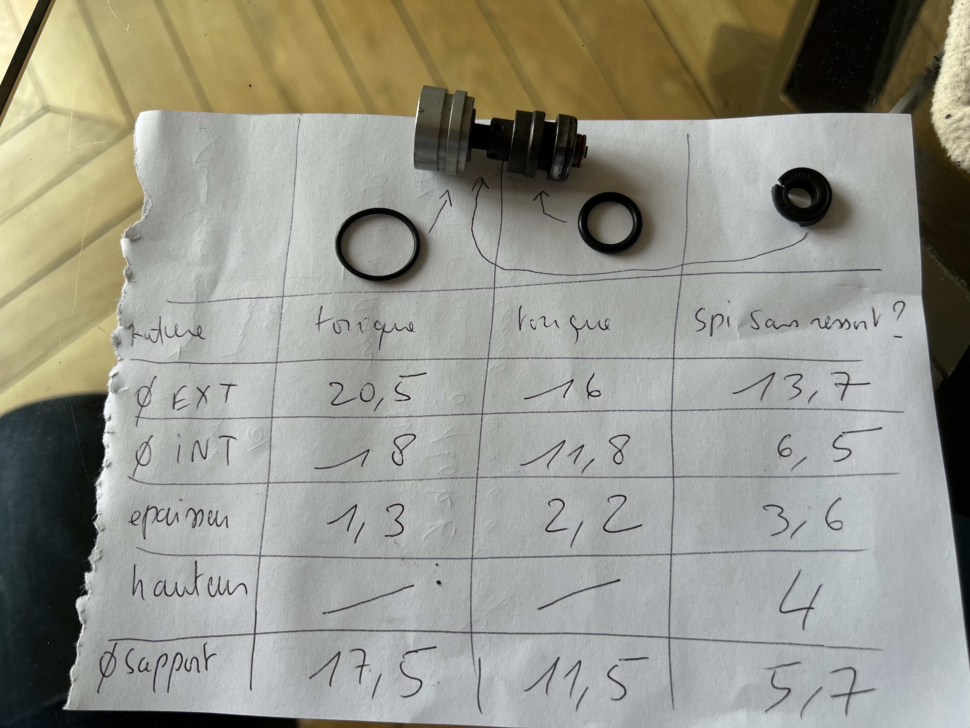

Re: Question repartiteur de frein AR
Bonsoir
Oui. Énorme galere. Je ne trouve pas les joints, surtout celui de l intérieur qui semble etre un spi.
Je suis preneur d’aide.
Surtout que le modele complet de repartiteur de break 504 n’a pas la meme référence que celui de la 604 sur les microfiches.
Bonsoir Chantecoq,
J'ai eu des nouvelles de mon contact, malgré les 8 ou 10 ans qu'on s'est perdu de vue. Il n'a malheureusement pas gardé grand-chose de ses travaux de recherche. Le répartiteur existe toujours en neuf, pas sous la référence Peugeot, mais c'est réellement cher à mon goût.
Si on résume :
On a besoin de :
- 2 joints toriques
- 1 joint à lèvre
Les spécificités techniques :
- les dimensions => elles sont identifiées
- la composition de la matière => seules les enseignes professionnelles ou les fabricants pourraient nous enseigner
L'approvisionnement :
- ATE
- BENDIX
- autres , à identifier
La problématique : être confronté à des industriels qui pourraient facilement nous renseigner, mais qui gardent le secret sur des produit qui ne sont plus commercialisés à grande échelle et qui se refusent à apporter une aide quelconque.
Le remède :
- avoir un exemplaire de chaque constituant en neuf pour en faire une cotation précise (modélisation 3D pour les non initiés au dessin industriel sur calque)
- obtenir la composition chimique
- trouver le(s) professionnel(s) capable(s) et volontaire(s) pour réaliser les joints.
En l'état, la seule façon de réparer, c'est de se plier à l'approvisionnement d'un répartiteur neuf, pas franchement dans ma philosophie.

Bonjour PRV,
Merci. Quelle bonne analyse, j’y adhère totalement.
Au point ou j’en suis, je vais devoir mettre un neuf, mais où le trouver ?
Je ne suis pas sur que le modele du 504 break soit le même.
Merci.
A bientôt,
Merci.
A bientôt,

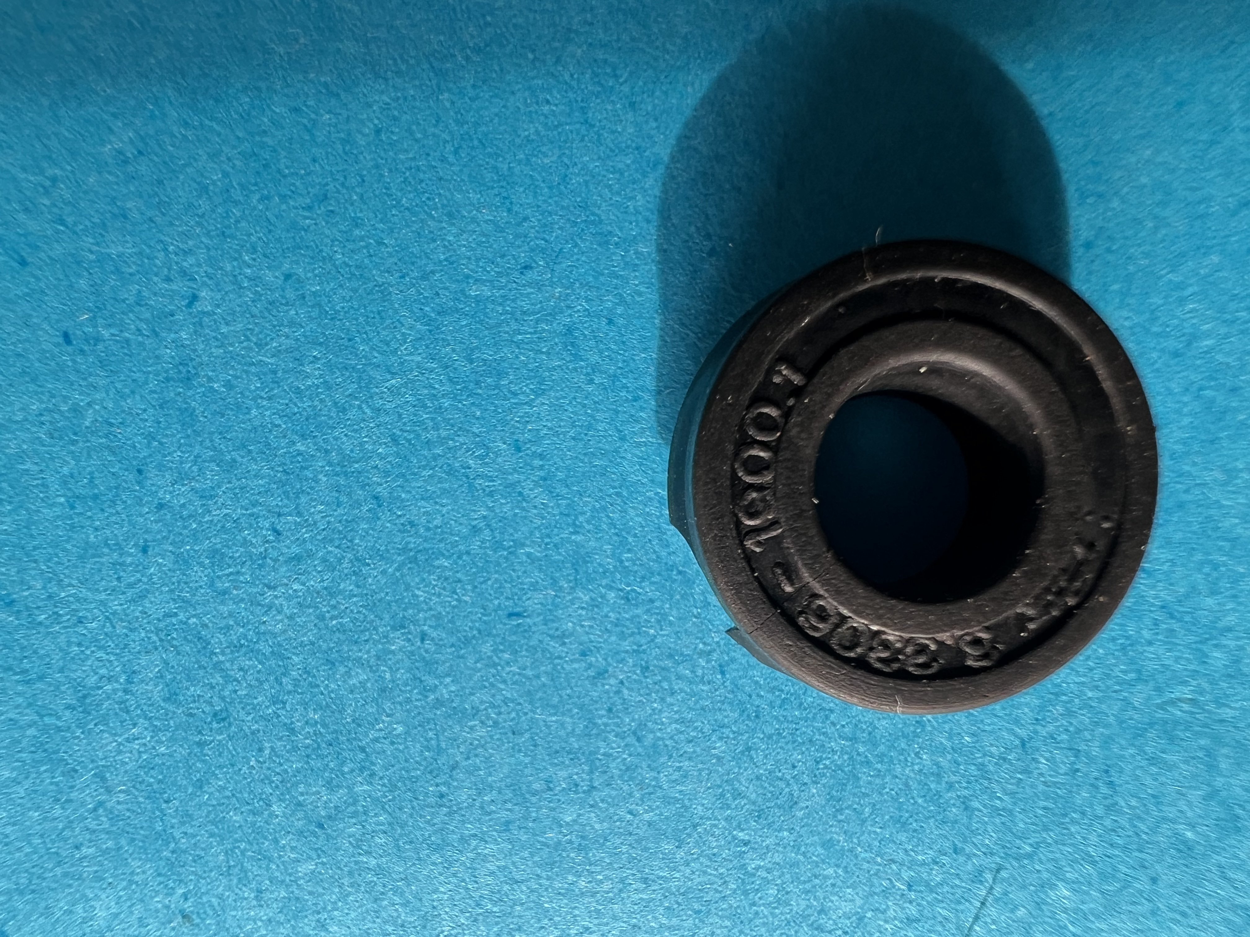

J’avance un peu dans ce sujet qui est particulièrement opaque et je dois le dire bien contrariant !
Les deux joints extremes sont des toriques, donc c’est facile a trouver.
Celui du milieu est bien un joint a lèvre, avec une hauteur intérieure plus importante que celle de l’extérieur.
En fait, il y a une reference sur le dessus :
3.3306-1900.1
Sur google, on ne trouve qu’un seul lien (caché) avec une utilisation de joint de régulateur d’alfasud.
https://webcache.googleusercontent.com/ ... ent=safari
Pourquoi pas !
Je récupère les dimensions, qui sont un peu différentes des miennes :
D12.7xH03.5xh04.2xd5.0/6.0.
Et là…comment trouver le joint ? Je ne sais pas…
Merci pour votre aide.
