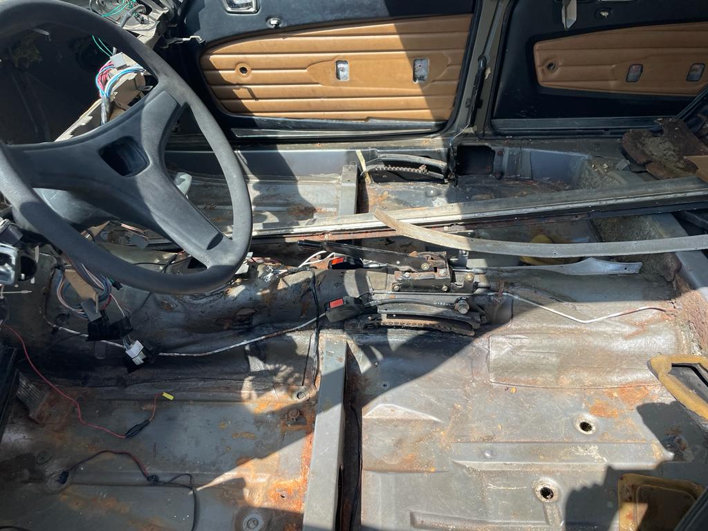

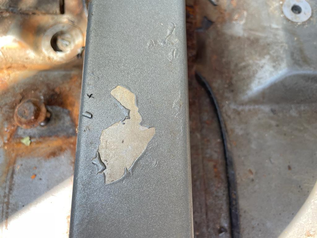

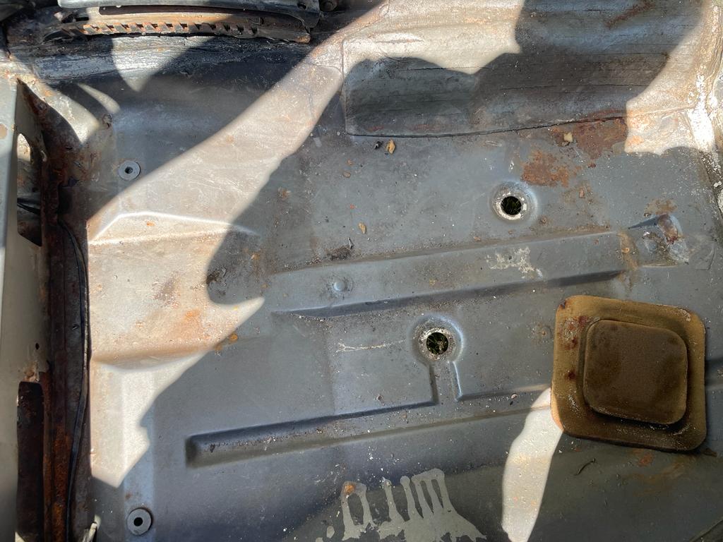

Bonjour ,
J'ai enfin pu commencer le gros de la restauration de ma 604 en commençant par le démontage complet de l'intérieur ,pour une question de nettoyage mais surtout de visualisation de l'état des planchers et des éventuelles trous ou rouille inquiètante...
J'ai été plutôt surpris car la mienne n'est finalement pas si attaqué que ça (mise à part un trou visible en photo) ,il y a pourtant par ci et là des traces de début de rouille insit que de la peinture cloquée.
Ma question est donc la suivante : quelle le code couleur des planchers de 604 (sachant que la mienne est de 1975 numéro de série :6502331) ?
Et si quelqu'un avait déjà réalisé ce type d'opération tout type d'aide concernant le décapage ,un éventuelle anti rouille ou autre serait la bienvenue.
Cordialement.

Bonjour.
L'intérieur de ton plancher est parfait,mais il faut voir le dessous ? La référence de peinture du dessous est: FAB 29130 RAL 9005 elle est fabriquée
à la demande,tu peut l'utiliser pour l'intérieur, ou la rouille est existante,pour les trous ronds il faut remettre les capsules plastiques,la référence
de peinture du véhicule est normalement sur l'aile à l'intérieur du compartiment moteur. Celle que j'ai entièrement refaite est sur le site.

Bonjour ,
merci de votre réponse.
J'ai bien les caspules plastiques pour les trous ,le trou causé par la rouille n'est en faite pas visible sur photos...
Pour ce qui est de la peinture êtes-vous sûr du ral 9005 ? car il correspond à un noir profond alors que mon plancher est plutôt gris souris ,quand vous dite fabriqué à la demande il faut demander à un fabricant de peinture de me faire cette teinte ?
La référence de peinture présente sur l'aile m'indique la peinture de la carosserie uniquement (pierre de lune pour mon cas)
Avez-vous utiliser un apprêt ou un antirouille avant la mise en peinture du plancher ou la peinture peut-elle être directement antirouille ?

Bonjour.
Il faut effectivement demander à un fabricant de peinture de vous la fabriquer et c'est une antirouille ! Mon plancher était en parfait état et j'en ai mis ou il y avait quelque points superficiels,car le plancher est repeint Rouge Amarilys comme à l'origine. Pour le dessous c'est l'idéal.

il est très peux probable voir impossible que mon véhicule eu droit à une restauration ultérieur du plancher.
Le fait est que mon modèle est de septembre 75 (numéros 2397) me laisse à penser que sur les pré-série le traitement des plancher étaient différents.
Sur la première photo sous la peinture qui cloque le traitement me laisse penser à un cadmiage qui aurait ensuite été peint par ce gris souris.
Si ce que j'avance est vrai c'est pour cela que j'aimerai le refaire dans la teinte d'origine afin de préserver un des rares premiers exemplaires encore en vie:) et non repeindre avec une façon de faire des modèles salon 76 77.
Mes bouchons n'étaient pas collé à la néoprène.
Pour ne pas perdre de temps sur la restauration j'ai simplement poncé les points de rouille de surface et ressoudé les quelques trous (diamètre d'une tête d'épingle) qui apparaissaient avant de mettre un film de peinture antirouille en bombe de façon provisoire avant une autre restauration plus approfondi.

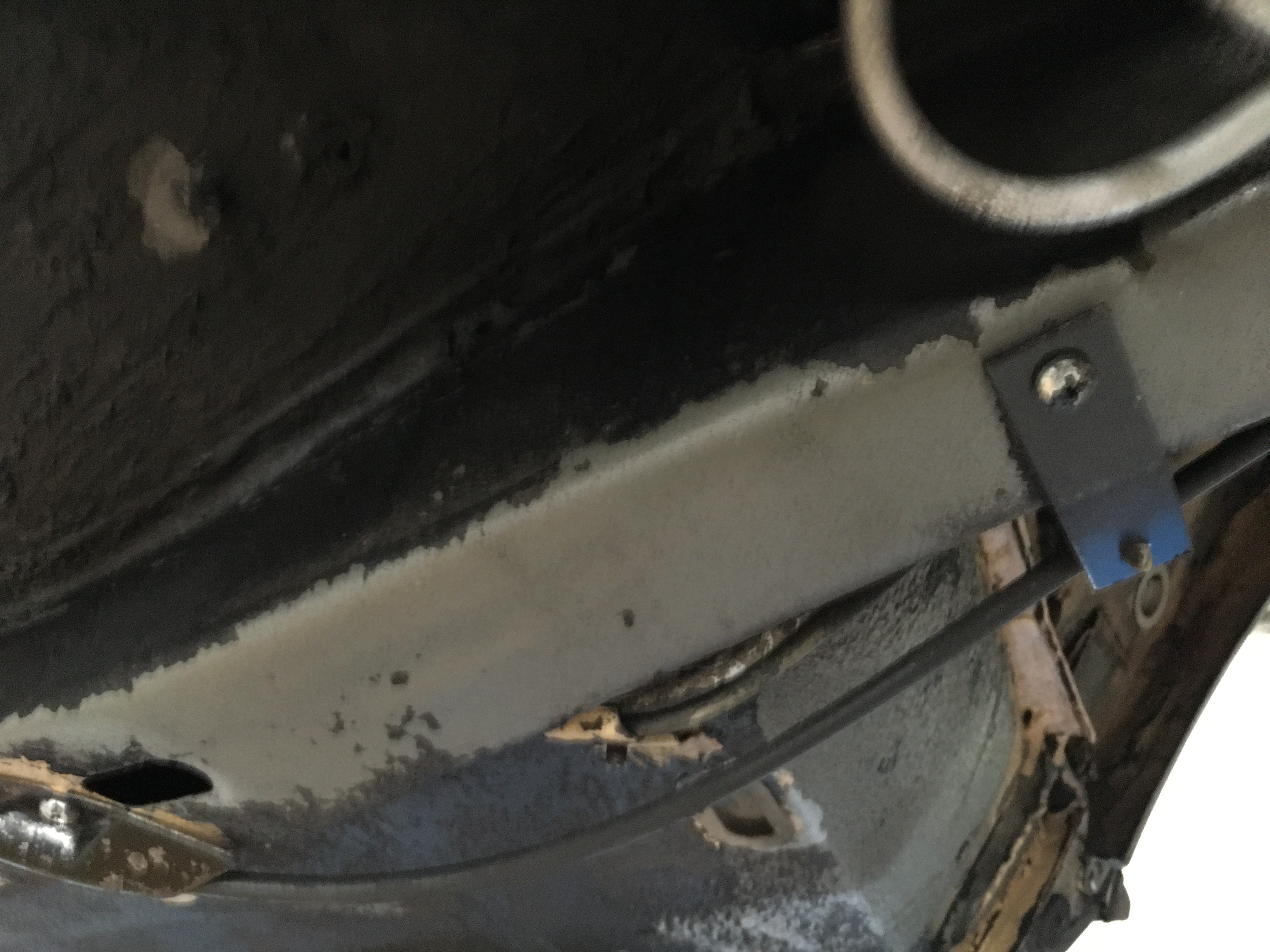

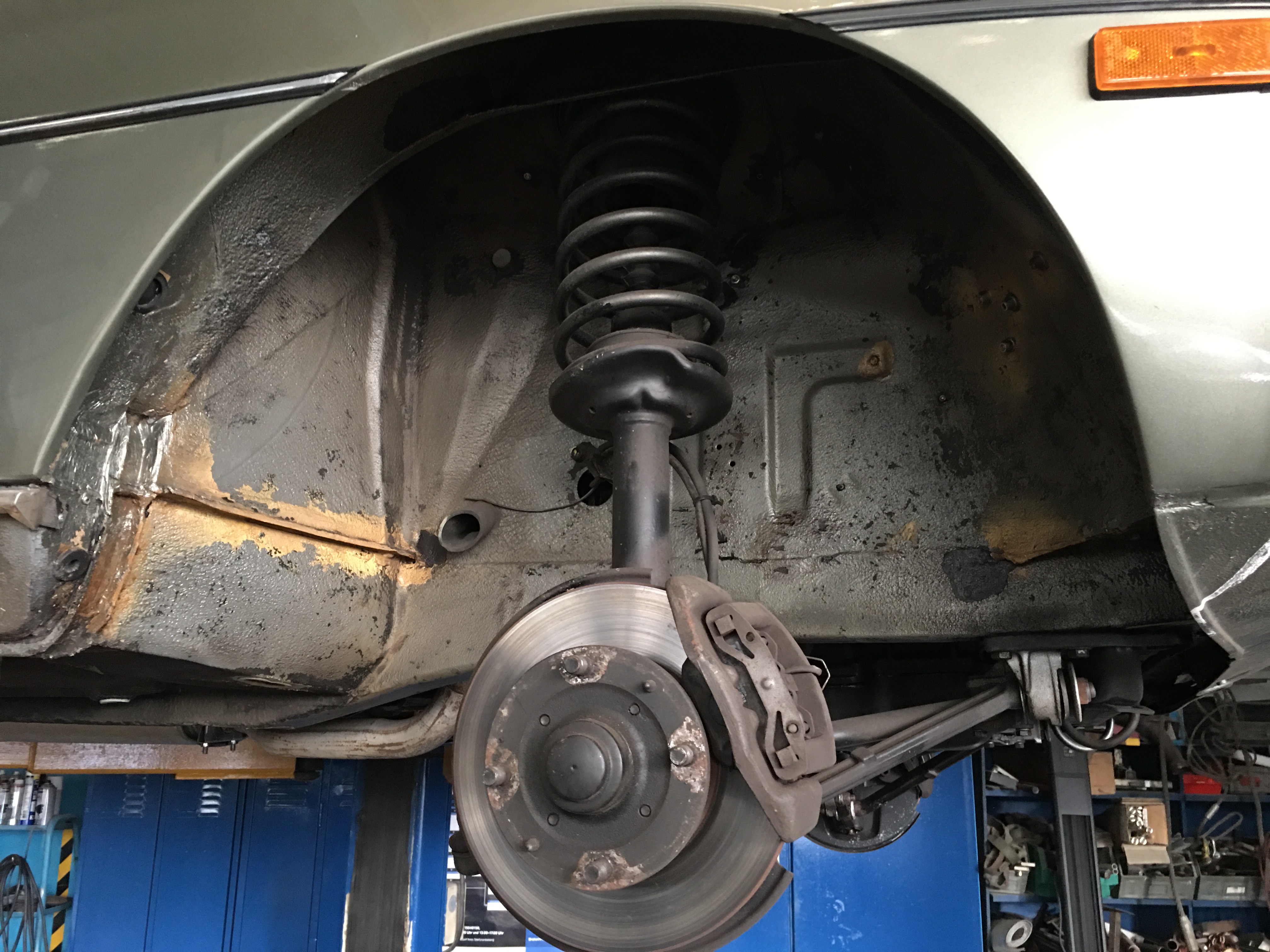

Pour la petite histoire ... par en dessous, la mienne est grise, aussi, mais c'est un autre gris :
Comme peinture, j'utilise du "Brantho-korrux nitrofest" en "gris silex" (RAL 7032) (https://www.branth-chemie.de/doks/Brant ... TechnM.pdf).
Sur la deuxième photo, on voit que j'ai fait sabler le dessous de caisse avec de la glace carbonique. C'est d'ailleurs une procédure que je recommande vivement - on voit alors toute la rouille qui se cache sous la protection du dessous de caisse (ce n'était pas trop tôt, mais avant, on ne voyait rien du tout), le coût du sablage est de 650,- EUR net environ. Maintenant, la voiture est chez le carrossier qui soude les trous. Ensuite, la protection du dessous de caisse sera renouvelée avec du "timemax UBS strong 2" (https://timemax.de/shop/timemax-ubs-strong-no-2/). Comme protection des corps creux, j'utilise du "timemax 2000" (https://timemax.de/shop/timemax-2000/) pour les grandes cavités, la graisse de "Mike Sanders" (https://mike-sander.de/produkt/mike-san ... 50-g-dose/) pour les petites cavités, et du "Fluid Film" (https://www.fluidfilm.de/fluid-film-as-r/) pour les bords. Les deux premiers produits sont à base de graisse et doivent être appliqués à chaud, le dernier est disponible en aérosol.
